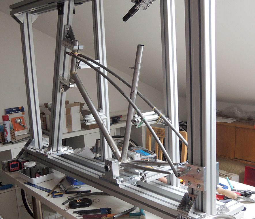

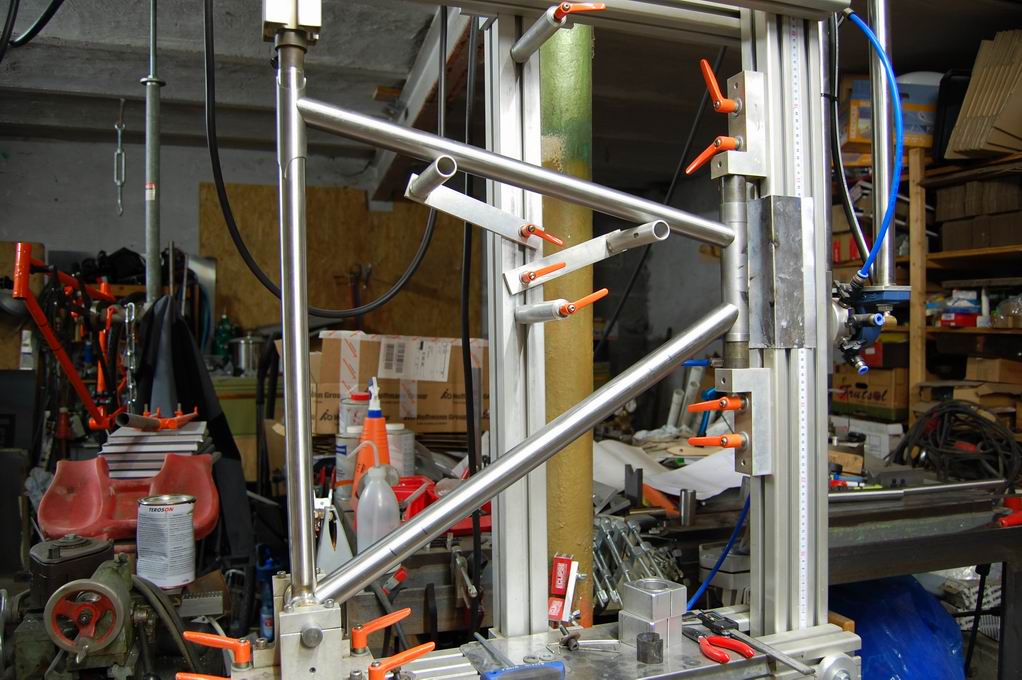

Lehre:
Vertrau den Strangpressprofilen nicht allzu sehr, denn sie sind bei weitem nicht so exakt gefertigt und stabil, wie man erstmal glauben will.
Wenn Du eine große Fräse hast und damit umgehen kannst, ist die Lösung mit dem Alu-"Zentralträger" und sonst ausschließlich fetten Platten- und Vierkantteilen nicht übel. Eine Idee beim zentralen Hauptelement ist unter anderen auch, seitliche Abweichungen zu "halbieren"; nachteilig finde ich bei solchen Lehren aber die einseitig gehaltene Tretlager- und Hinterachsaufnahme (da kann man schnell Denk- und Rechenfehler machen und könnte eventuelle Winkelfehler auch nur schwer nachvollziehen) und, je nach Bauweise, den Zugang zu den Verbindungsstellen nur von einer Seite.
Wenn Du nichts oder nur sehr wenig fräsen (lassen) und hauptsächlich mit Fertigprofilen bauen willst, empfehle ich die Profile nicht unter ca. 60 mm Querschnitt und bei Bosch auch nicht unbedingt in der leichten Variante, und den Bau eines beidseitigen Halterahmens mit mittigen Aufnahmen.
Die meiner Ansicht nach sinnvollsten und stabilsten Lehren dieser Art findest Du bei Gebla und Wiesmann:
https://web.archive.org/web/20180828214303/http://wiesmann-bikes.de/wie.html
(leider keine aktuelle Dokumentation mehr auf der Website)
Ihre Einstellung wird aber immer dann trickreich, wenn im laufenden Projekt noch Änderungen vorgenommen werden sollen, weil das Steuerrohr dort senkrecht steht und jede Änderung gegenüber der Zeichnung erst um den dafür nötigen Winkel gedreht werden muss.
Zum Bauen in natürlicher Lage habe ich deshalb bei meiner einen schwenkbaren Steuerrohrhalter hinzugefügt und nehme die Hinterachse als Fixpunkt, habe aber damit natürlich auch mehr Arbeit beim Einstellen und potentiell weitere Fehlerquellen, außerdem wird die Lehre dann recht groß und schwer.
Den werksseitigen Verbindungselementen sollte man übrigens nicht vertrauen und sie bald (oder von Anfang an) durch solide Aluwinkel mit mindestens 10 mm Materialstärke ersetzen.

die IDEE zum Projekt: Zu der Idee die hier im Thread entwickelt wird. Klar - ich für mich selber baue nicht gleich Zig. Rahmen und Räder. Aber ich weiß dass in einer kleinen Gruppe auch die Erfahrungen, die Ideen, und Anregungen sich multiplizieren.

Und nun geh ich noch hier auf die Rahmenlehren ein. Ich bin zwar kein Metallbauer, Mechaniker oder auch kein Manschinenbauer - das Herstellen einer Bosch-Rexroth-basierten Lehre ist ergo kein Kinderspiel für mich. Dennoch - der Aufwand kann auch relativ klein gehalten werden - am Anfang jedenfalls. Das spiegelt auch etwas die Sichtung der Szenenbeiträge aus der Rahmenbauer-Community - siehe unten.
Also - man kann "mit ganz ganz kleinem Besteck anfangen - " um es mal so zu sagen.
Also nochmals: die Idee von Dir @fuerdieenkel "mit wenig Besteck hübsche Sachen machen" - die find ich auch sehr apart, charmant und - die liese sich sogar auch im Radrahmenbau (fast ohne Lehre ) noch umsehten. Ich hab mal ein paar Texte diesbezüglich zusammengestellt. - Bilder kann ich auch liefern - (ps. Wie ist das eigentlich mit den bildrechten. Wenn ich hier ein paar Bilder reinstelle - als Muster -etc. etx. !? Kann hier mal noch einer was sagen!?) .
here we go. ein Ritt durch die Rahmenlehrenwelt in 5 (Lese) Minuten. ;)
Stufe Null: Framebuilding without a jig
Stufe eins : we have no jig - we have only some pices of wood ;)
Stufe zwei: Almost Jigless Bicycle
Stufe drei: the simplest jig i could come up with . usw. usf
Stufe vier: etwas aufwändigere Lehren wie Arctos und Varianten...
Und dann kommen alle die: Sputnik, Doug Fattic, Anvil, Kristofer Henry, Steve Pithy, Joe Roggenbruck (Cobra Bikes).
Im Einzelnen: Steve, (Pithybikes), Joe (Cobra Bike Framebuilding) und v.a. Kristofer (44bikes.com) sind ausgesprochen nett, hilfsbereit und geben immer gerne Tipps. Sie sind wirkliche Kenner des Gebietes und haben jeder weit über 10 Jahre Erfahrung auf dem Gebiet. Diese drei sind m.E. einige der wenigen zentalen Experten zu diesem Thema - haben wohl die interessantesten Youtube-Ressourcen (v.a. Steve und Joe) mit Filmen zu fast jedem einzelnen Bereich des Werkzeugbaus rund um das Thema Frame-Jig, Rahmenlehre - und den diversen Hilfswerkzeugen und so weiter. Google bitte - ich kann die beiden auch nochmals im Forum Verlinken.
..seht euch die Erläuterungen, Links, Bilder (hinter den Links etc. etx. ) an.
und so weiter und so fort... - meine von Tanner W - nach Arctos ist etwa in der Stufe vier.

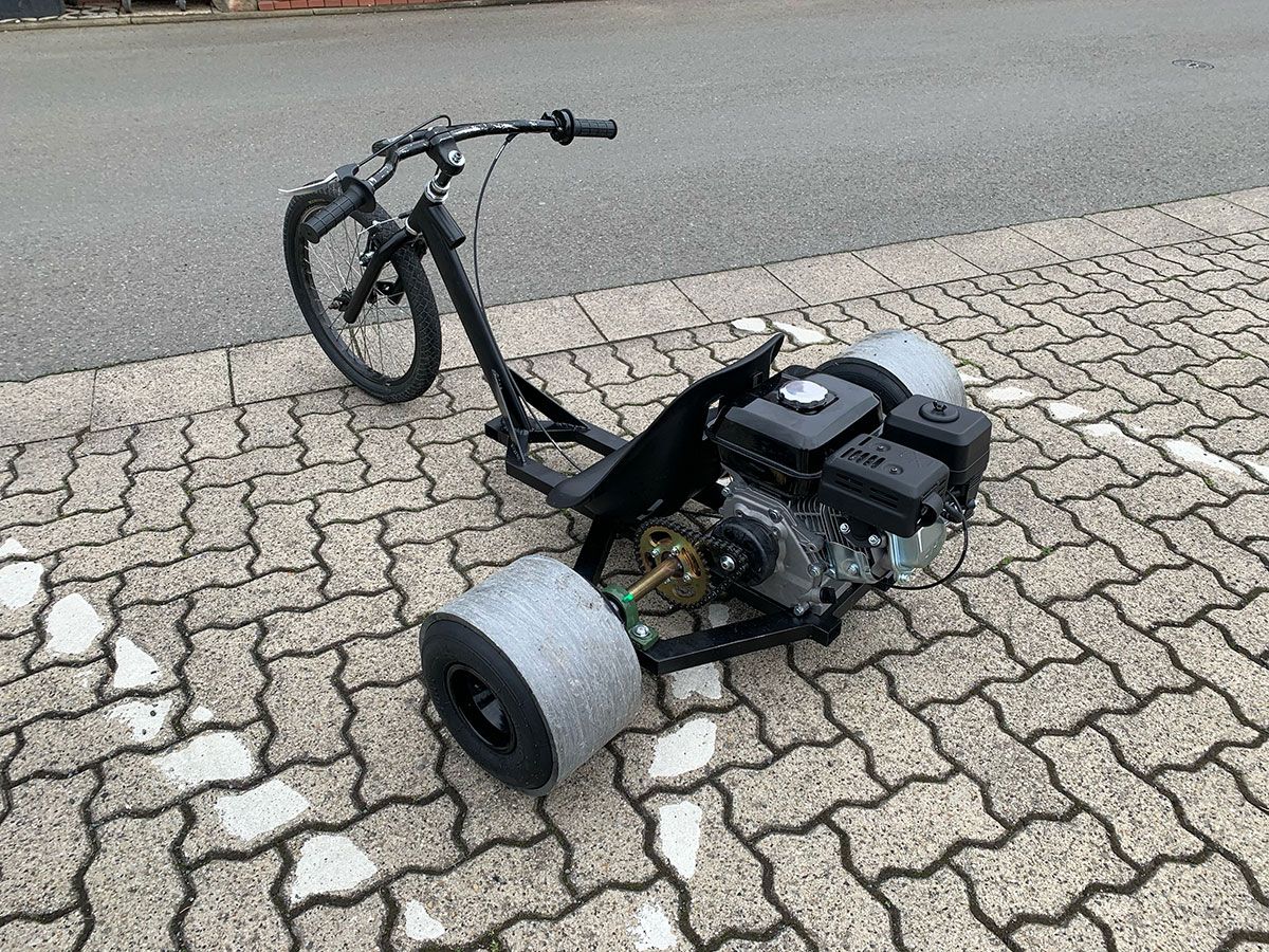

Letztes Projektergebnis, wenn auch nur mit einem konstanten "Mitarbeiter" - wobei, nee, der Mitarbeiter war da eher ich:
Zwei Freunde wollen ein Drift Trike bauen. Mit Motor natürlich (das haben sie aber erstmal verschwiegen). Einer davon ist "mein" ehemaliger Praktikant und ständiger Ferienjobber, den ich bislang als klugen Strategen und exakten Computerarbeiter kennengelernt hatte, mit gestalterischem Talent und als guter Fotograf. Die handwerkliche Seite blieb mir da komplett verborgen.
So gegen Ende der Woche kam er mit der Idee an, hatte schon den Rahmen in CAD gezeichnet und offenbar seit längerer Zeit Einzelteile und Rohmaterial zusammengekauft; sogar ein gebrauchtes Schweißgerät (nach dem ersten Test allerdings eher ein Scheißgerät).
Einen Tag später war der Rahmen fertig, am nächsten Tag lackiert und meine einzige Aufgabe dabei war Schweißen ("schön" sieht allerdings anders aus). Planung, Abstimmung der Vorgehensweise und die ganze harte, laute Drecksarbeit hat er fast alleine gemacht, neun Stunden ohne Pause, ohne Essen, ohne Handy, einfach vollgas. Holla.
Sein offiziell projektbeteiligter Freund war nur einmal kurz dabei und hatte irgendwie wenig beizutragen, aber ein Nachbar im selben Alter kam zufällig dazu und hat sofort verstanden, was wir da tun. Der half auch gleich beim Zusammenbauen und Reifenaufziehen. Alle drei sind völlig unterschiedliche Typen, aber ausgerechnet beim "Projektleiter" erwartet man nach dem ersten Kennenlernen einen völlig anderen Menschen und staunt, wenn man ihn dann arbeiten sieht.
Sowas kann also durchaus klappen, auch mit Jugendlichen.

Wow - das ist ja geradezu umwerfend
und in dem Drift-Trike steckt so viel Konstruktives, theoretisches und ganz konkrete Umsetzungskompetenz drinne.
Da stecken meines Erachtens (symbolisch) m.a.W. ein paar Rennradrahmen drinne.
Kompliment - und Chapeau - das ist ja ein Ding.
Und wie ihr das umgesetzt habt finde ich auch beachtlich.
