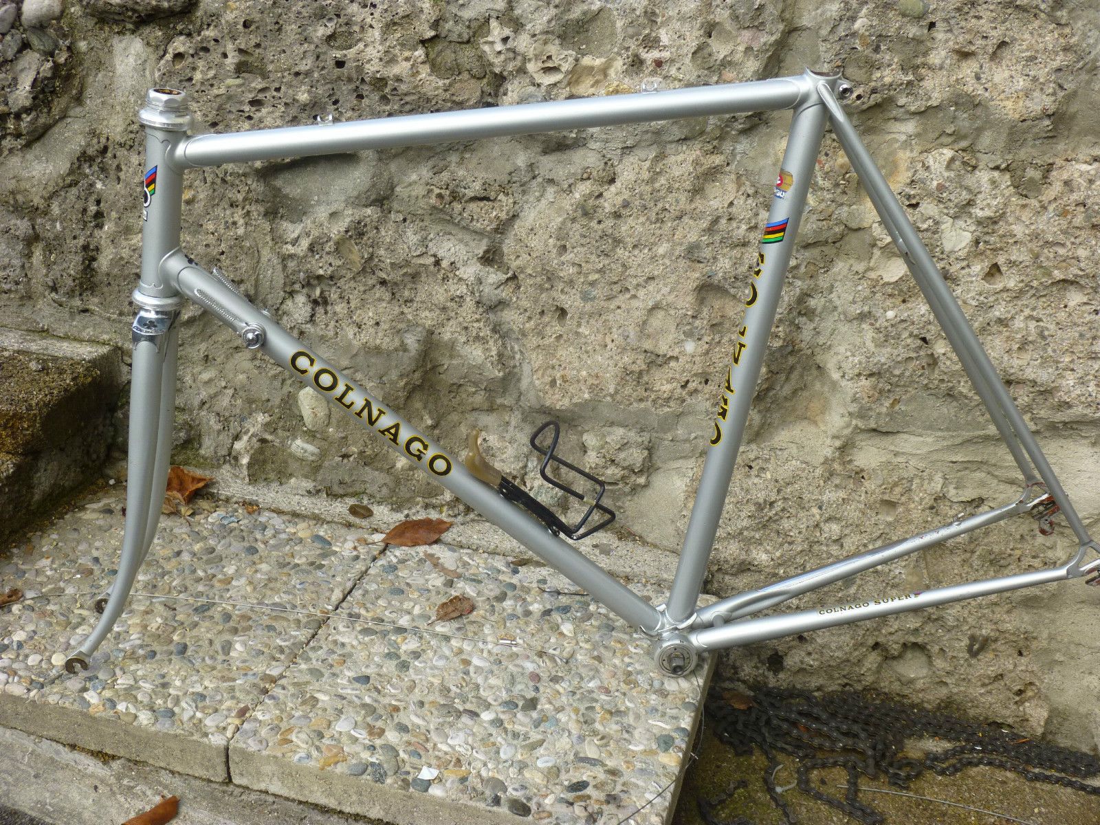

Das graue Mäuschen oder wo geht die Reise hin?
Also was soll da jetzt dran verbaut werden?
Bei den letzten Börsen habe ich schon einige Teilchen gesammelt.
Eine Campa Nuovo Record habe ich bis auf die Bremsgriffe.
Eine Campa Super Record müsste bis auf die Sattelstütze komplett da sein.

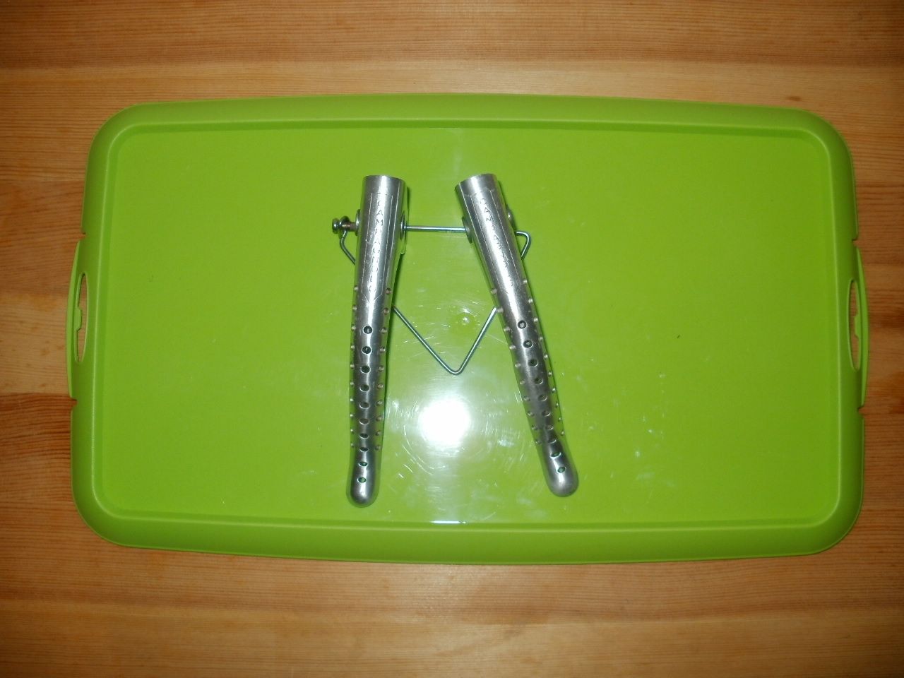

ein Vorbau und Schaltgriffe.
Die Schaltgriffe waren damals mWn nicht pantographiert sondern nur ausgefräst.

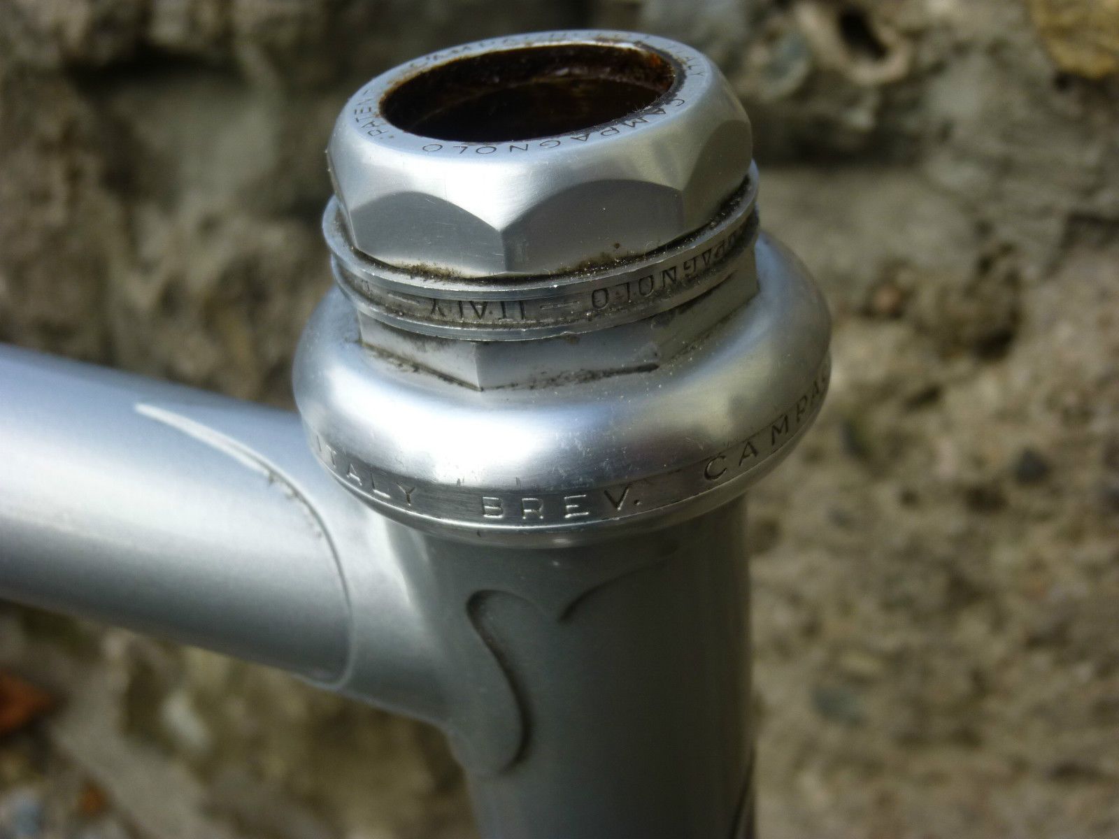

Hast du den Distanzring am Steuersatz vor Fertigstellung noch umgedreht?
Das ist ein VORHER-Bild oder meinst Du ich würde das so dreckig lassen? Der Steuersatz wurde also zerlegt, ausgeschlagen, gereinigt, mit dem Campa-Werkzeug aus dem Koffer neu eingepresst und zuvor der Sitz auch noch auf Flucht kontrolliert; Nachfräsen war nicht nötig.

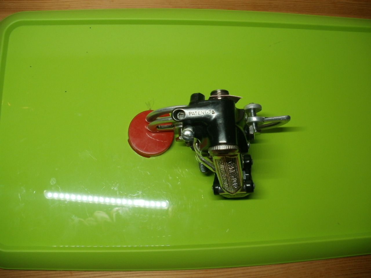

die Schrift ist etwas unscharf, mir sah es eher nach 76 aus.
Könnte aber auch 77 sein. :rolleyes:
Also ich brauche ja auch schon für viele Dinge eine Lesebrille, zugegeben das Foto war nicht sonderlich gut.
Besser bekomme ich das aber nicht mehr hin, aber ich glaube man kann die 78 jetzt erkennen.
