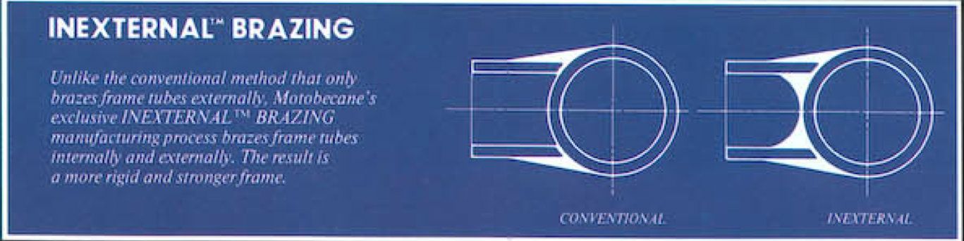

...mich erinnert einiges der Machart des Rahmens an Motobecane; auch dort experimentierte man mit muffenlos gelöteten Rahmen, das nannte sich dann "inexternal":
Das hatte nichts mit "innenliegenden" Muffen zu tun, die Rahmen waren tatsächlich muffenlos gelötet.
