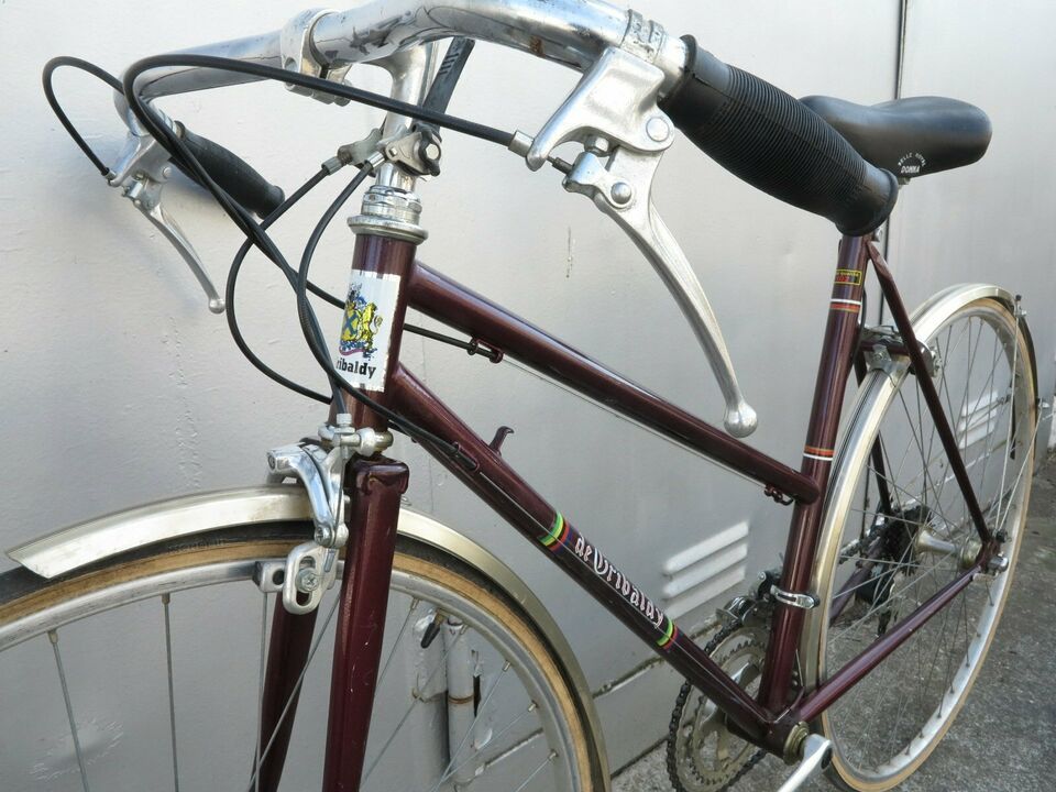

also das Fahrrad hat so einen Aufkleber mit de Gribaldy und auch die Adresse aus diesem Fahrradladen. Nur, welche Marke kann es sein? Ist es muffenlos gelötet, oder ein Fabrikrat? Hat noch die ersten Drahtreifen auf Mavic, 12 Gang Simples und sieht wenig gebraucht aus.Kurbel ist von Solida. Die Rahmennummer ist 3 stellig. Stahl ist 102. Fahrrad ist tipp top, Grösse fuer mich super. Unser KFZ Meister hat auf kleine Produktion getippt und meinte es sei geloetet. Ich bin neu im Forum und wegen dem hübschen Fahrradreingegangen. Ich hoffe jemand kann mir etwas darueber sagen und ich freue mich über Antworten, Foto fuege ich noch ein. Danke im Voraus, Gruss Olivia

Hier mal das erste Bild, habe gerade Probleme, die Bilder von der Ebay Aktion runter zu laden...

Hallo, bin noch mal da. Kann es sein, dass mein Bike kein Peugeot oder Gitane ist? Oder Lapierre? Hatte bei Euch einen Bericht ueber ein Vitus Rennrad gelesen, welches auch so einen Aufkleber traegt. Sagt jemand tube qualite 102 was genaueres, wer hat diesen denn wann und wo verwendet? Ist der Rahmen doch irgendwie geschweisst? Kennt jemand drei stellige Rahmenummern? Ist das irgendwie ne Art Prototyp? Das Bike ist dunkelrotmetallic. Weisst eventuell die Farbgebung auf die Produktionsquelle hin? So nun sind es X viel Fragen...Danke fuer Antwort im Voraus Ordi

Das mit dem "de" im Namen würde ich in NL,B oder F verorten

Im schlimmsten Fall ist es ein Labelrad
Rohrsatzlabel sind nur was fürs Ego,letztendlich ist bei allen Rahmenrohren mit U ohne wohlklingenden Namen das gleiche drin

Ja, der Aufkleber weist auf Jean Gribaldy hin. Aber eben, Herr Gribaldy hat laut Internetrecherche munter umgelabelt...Habe auch nix gefunden, ob er selber Rahmen bauen gelassen hat. Nur dass er ein deutsches Team ( Rokado ) mit Raedern ausgeruestet haben soll, aber vermutlich keine Eigenproduktionen. Oder doch auch Rahmenbau?

Anno damals gab es mehrere Rahmenbaueren die für fast alle gelötet haben. In Frankreich gabs davon mehrere. Ich erwarte dass dieser Rahmen aus so eine Schmiede stammt, genauso wie viele Französsiche Händlerrahmen. Die exacte Schmiede finden, das ist nicht so einfach.
de Gribaldy war in der Radsportszene eine angesehene Figur, u.a. war er Jahrelang der Sportlicher Leiter von Sean Kelly.

...mich erinnert einiges der Machart des Rahmens an Motobecane; auch dort experimentierte man mit muffenlos gelöteten Rahmen, das nannte sich dann "inexternal":
Das hatte nichts mit "innenliegenden" Muffen zu tun, die Rahmen waren tatsächlich muffenlos gelötet.
Die Rohrbezeichnung "tube qualité 102" ist meiner Ansicht eine Bezeichnung für eine einfache (aber nicht schlechte) Rohrqualität, hier auch gerne "Wasserrohr" genannt.
Auch hier hatte z.B. Motobecane ähnliche Bezeichnungen, nämlich "1020" (könnte also auch als "102" interpretiert werden!) und "2040". Dabei standen diese Bezeichnungen bzw. Zahlen für, ich zitiere aus dem Forum von Vélotaf:
1020 and 2040 are both SAE (Society of Automotive Engineers) designations for mild carbon steel. The first two digits indicate the series (amounts of mangenese, silicon, copper, nickel) and the last two indicate the quantity of carbon (hundredths of a percent -- so 1020 would have about .20% carbon).
Vermutlich wird man sich dem tatsächlichen Hersteller nur über Indizien nähern können; einiges spricht ja nun für eine französische Produktion, Details sprechen für eine einfachere Machart...
Edit: Oben genanntes muss jedoch die Freude an diesem Velo nicht schmälern! Instandsetzen und fahren. Erfahrungen sammeln und beim nächsten Velo vielleicht etwas anderes ausprobieren...
