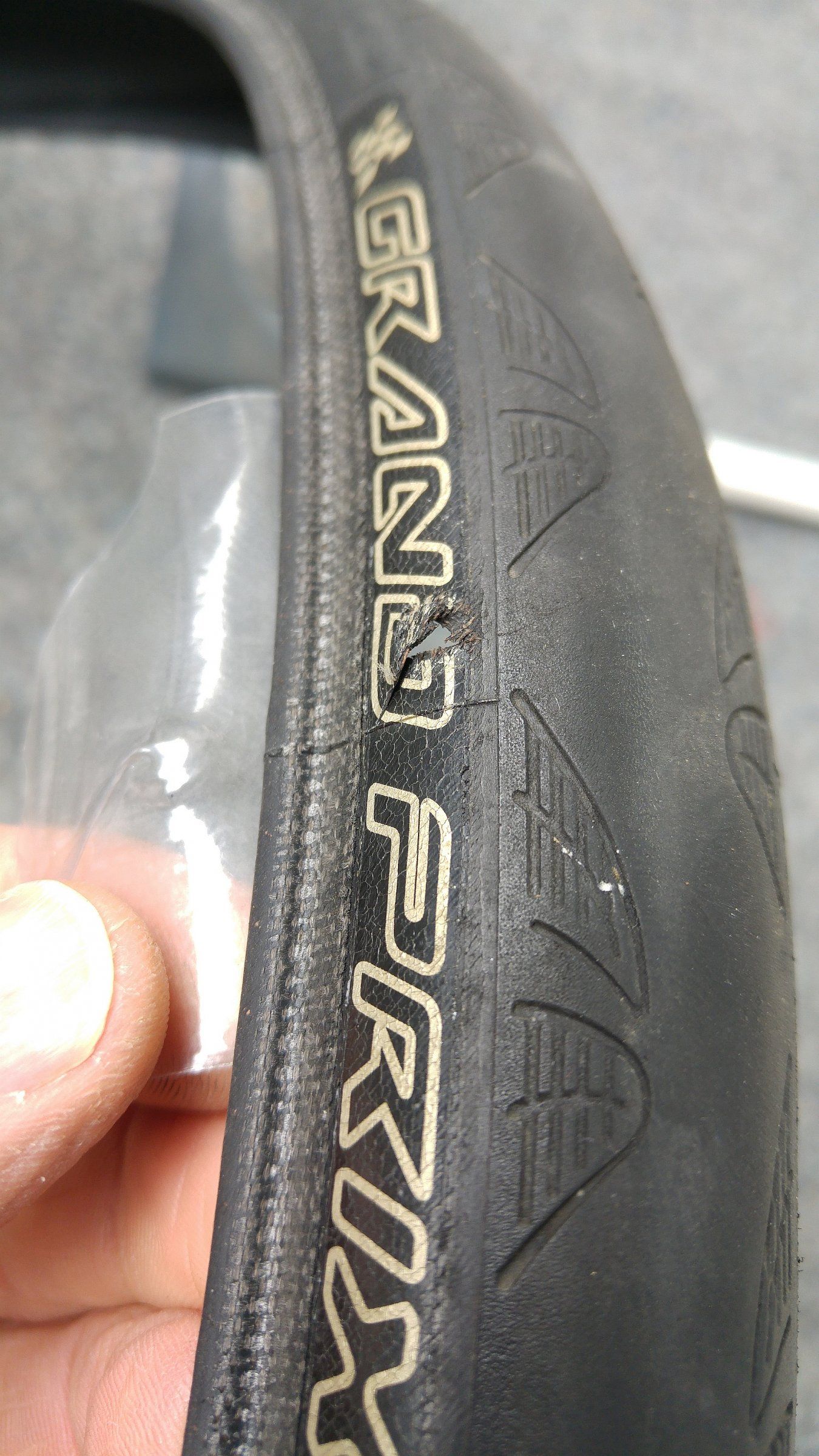

War das zufällig Vennhauser Allee Ecke Schlossallee ? Da hab ich zwei Rennradler mit Standpumpe am flicken gesehen. Heute hatte ich so richtig den Kaffee aufgehabt. Meine Fahrt war nach 40 km beendet. Aufgeschlitzten Reifen mit sofortigen Luftverlust. Schönes 1cm Dreieck in der Reifenflanke. Neuen Schlauch und nach 2 km das gleiche Vergnügen. Der Schlauch drückt durch den Riss im Reifen. Die Idee. Ein Blatt aus Plastik zwischen Schlauch und der defekten Stelle im Reifen gelegt und langsam wieder nach Hause. Geschafft..... gut das ich seit letztem Jahr immer zwei Ersatzschläuche mitnehme 😉
