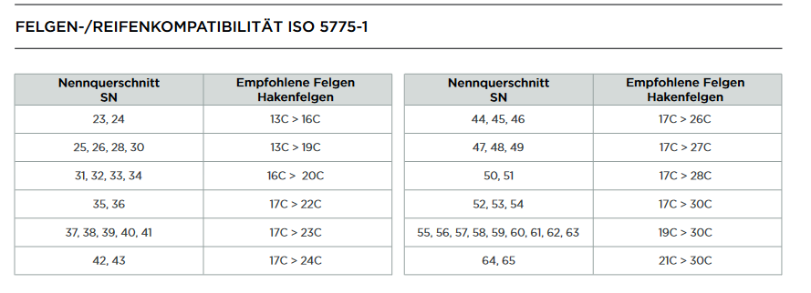

als Orientierungshilfe.
dazu gibt es jede Menge Webseiten und tw andere Meinungen...
Quelle: Tour, 2023
https://www.tour-magazin.de/kaufber...der-von-der-felge-bis-zur-nabe-ein-leitfaden/
Quelle: Tour, 2023
Genau deshalb ist es unseriös, solche Grafiken zu erstellen und zu verbreiten.
