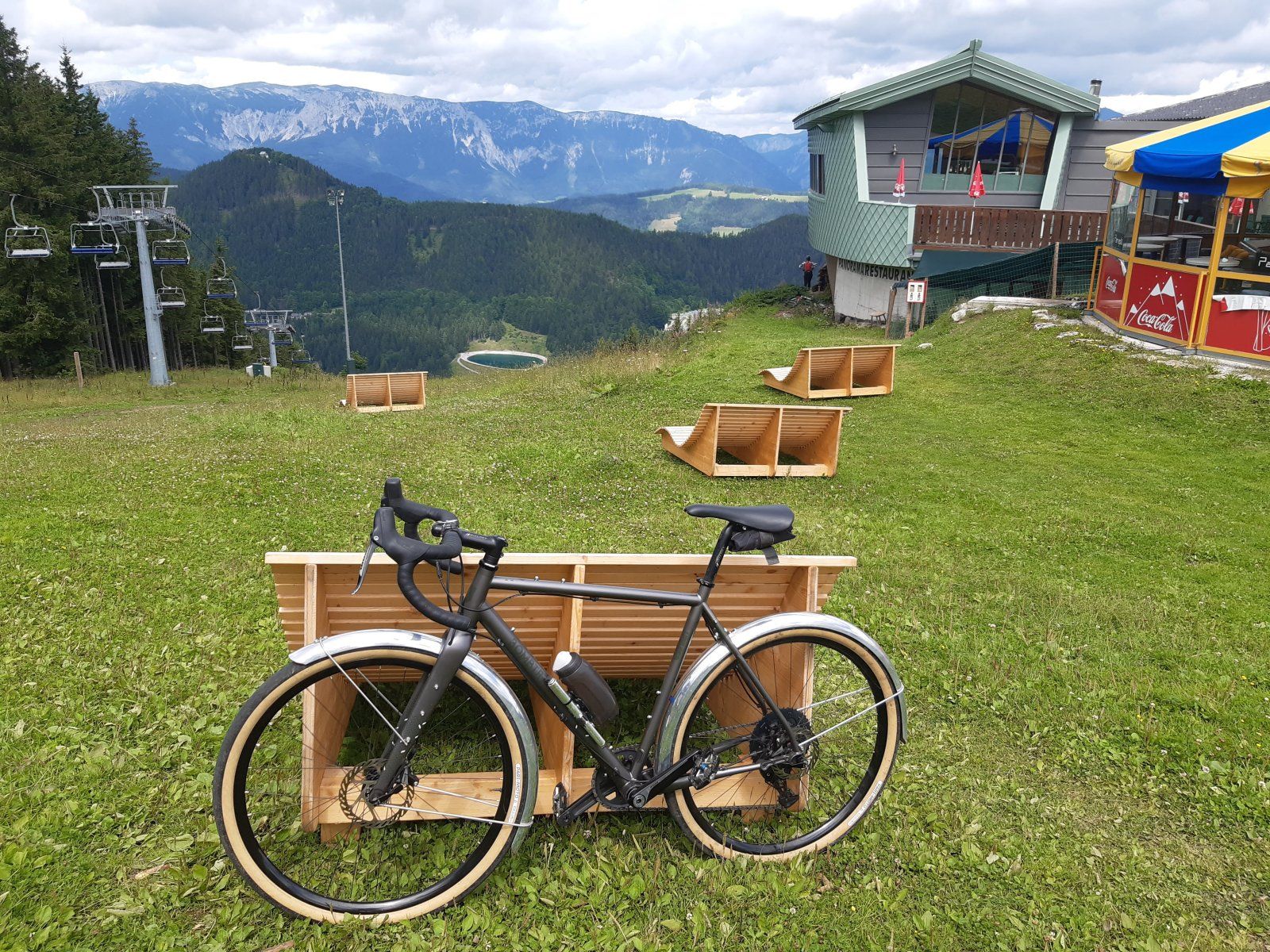

Was ist denn das für ein Bombi?Sehr schön.
Um diesen Rahmen bin ich lange herumgeschlichen und am Ende ist es aus ganz anderen Gründen etwas völlig Anderes geworden, bei dem 60er Bleche zu meinem Erstaunen super gepasst haben, obwohl der Rahmen überhaupt nicht so richtig dafür gemacht wurde. Glück gehabt.

Das ist ein Hook EXT. Eher eine grobe Gravelei mit Crosser-Geo. Umso überraschter war ich, wie gut Bleche passen.Was ist denn das für ein Bombi?
