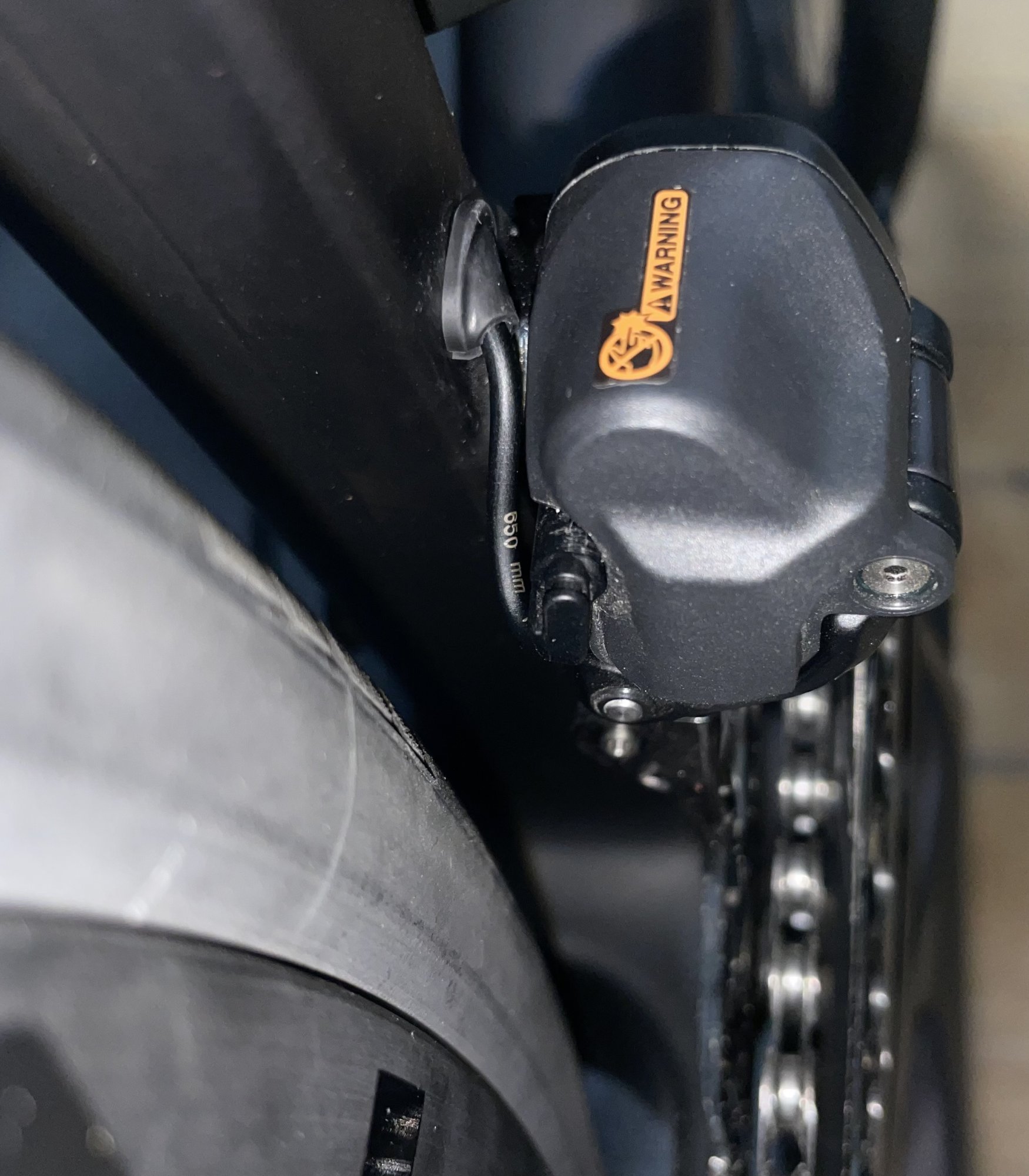

Gibt es eigentlich eine anständige Lösung um das Akku-Kabel am Umwerfer zu verlegen?
Hintergrund: Habe mir einen Winter LRS gegönnt & montiert. 32mm Conti 4 Season auf Fulcrum 5 (20mm innen) - geht sich beim Rahmen alles locker aus, einzig das Kabel steht zumindest bei mir recht nahe zum Reifen (siehe Fotos) Wenns da eine andere Möglichkeit gibt würde ich es besser finden :D

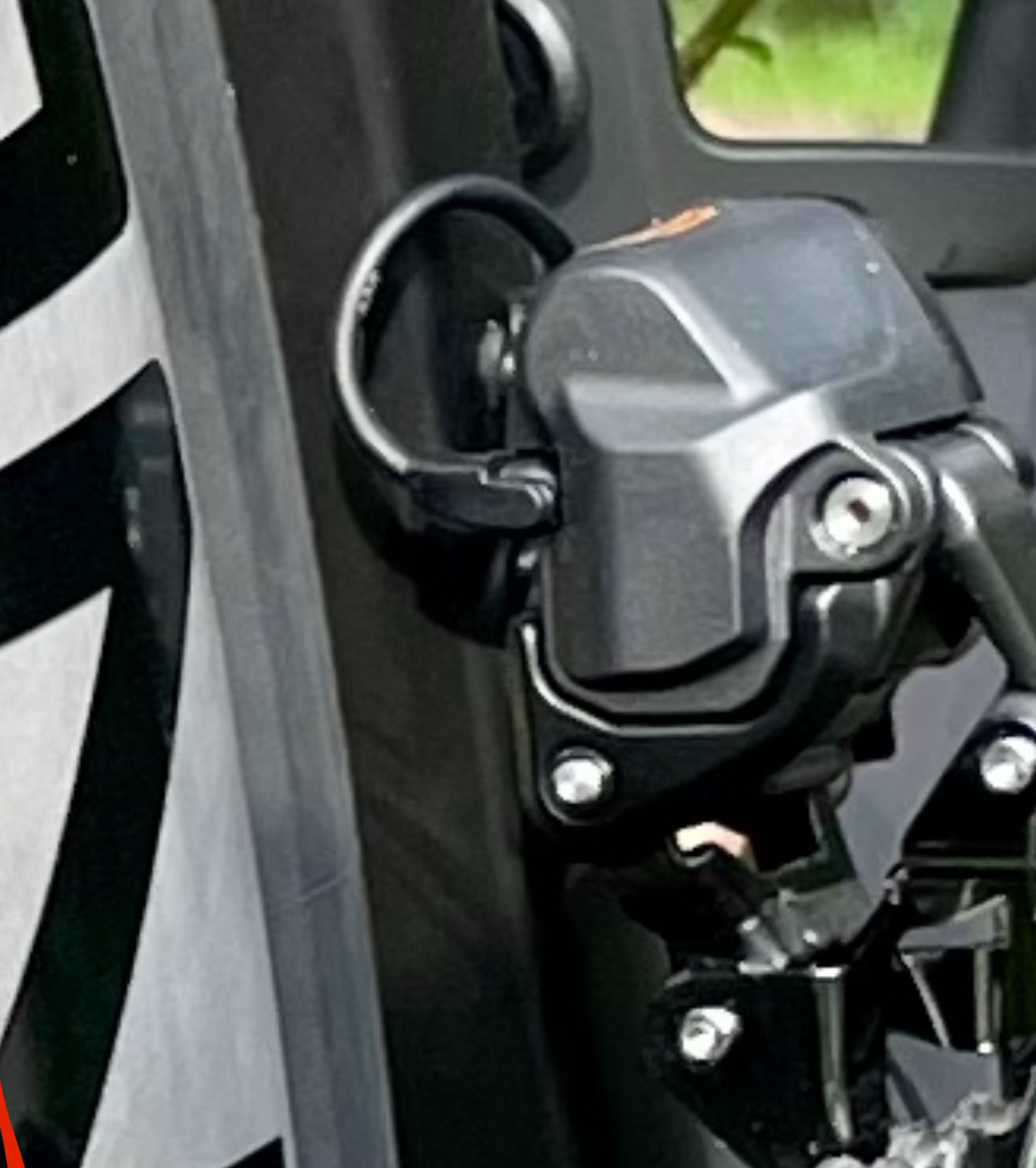

Auch bei mir ist es kein Problem.

Danke für die Bilder - mir ist dadurch aufgefallen dass bei mir die Abdeckung beim Umwerfer das "Problem" war: die ist 90° zum Umwerfer gestanden (parallel zum Boden / direkt Richtung Reifen) statt nach unten. War bei mir anscheinend falsch angesteckt und ohne Vergleich war mir nicht bewusst dass es anders geht

Genau das hatte ich auch, hab mir gedacht das ist ziemlich blöd gemacht.
Das umlegen/stecken ist zwar etwas fummelig aber sieht danach deutlich besser aus.
Hoffe nur der Stecker hält ordentlich, wenn man links rechts wackelt bewegt sich die Abdeckung von dem Kabel schon etwas.

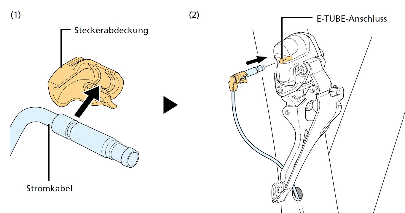

Laut Shimano ist das so aber eh korrekt 🤔
Das Bild ist nach dem umlegen, vorher stand der Stecker nach links Richtung Reifen. Somit waren zwischen Kabel und Reifen nur ein paar Millimeter Platz.
Ja, habe eh gemeint, daß das JETZT bei dir richtig ist, und deswegen der Stecker schon halten wird :daumen:
Ich glaube, bei mir ist es auch falsch montiert, muß ich morgen mal schauen. Den Stecker um 90 Grad drehen, geht angesteckt nicht? 🤔
Nein geht nur mit abstecken.
Ist aber eine ziemliche Fummelei, vor allem das Kabel weiter in die Gummitülle zu schieben.
Natürlich war das Kabel bei mir auch so komisch angesteckt. @Scar, der Stecker wackelt auch, wenn er so angesteckt ist 🤷‍♂️
Habe jetzt den Stecker auch gedreht, ging mit dem Shimano Werkzeug recht gut (ok, beim ersten Versuch ist das Plastikdings gleich mal runtergefallen), der Gummiwuppel im Rahmen ist jetzt auch aerodynamisch um 90 Grad gedreht, bringt schon mal mindestens 0,5 Watt.
