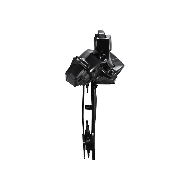

Habe am Freitag Litening Air bekommen. Kann mir jemand sagen wofür ist diese Sicherung auf Foto? Die Unterlegscheibe nehme ich an, dass sind für Pedale (wenn man Sie braucht, oder? Aber um diese Sicherung mache ich mir sorgen. Ich dachte eigentlich es wäre für Headset, aber dann wäre es woll schon bei Lieferung drauf und nicht verpakt.
Leider habe ich Probleme mit dem Rad. Der Karton wurde zerissen. An diese stelle war alles in Ordnung, aber dann habe ich es bemerkt, dass die Kette auf die Kassette falsch steht. Auf Kassette war die Kette irgendwo in die Mitte, aber hinter Schaltgetriebe war es aber in letzte Position. Und man kann sehen wie schreck die Kette steht, und die Kette war überhaupt nicht auf die Jockey-wheels. Vertikale Linie auf Käfig ist auf eine Seite gerade, aber auf die andere Seite ist es gebogen, da die Kette dort gesteckt war.
Auf dem Stand habe ich es dann getestet. Die Schaltung ist falsch. In Gänge 3-6 ist sehr großes Geräusch.In andere auch ein Bischen. Ob das jetzt der Käfig zu schulden ist, oder ist Schaltauge gebogen, kann ich nicht wissen. Wahrscheinlich beide. Aber in ersten und letzten Gang sieht so so gut.
Der Clip gehört glaub ich zum Di2 Akku Befestigungskit von Shimano.
Der Käfig ist ab Werk nicht gerade. Ich würde erstmal die Schaltung justieren und wenn es nicht klappt das Schaltauge kontrollieren.
Danke.
Habe die Schaltung justiert aber dann habe ich in andere Gänge Probleme. Also muss dann die Schaltauge sein.
Weiß jemand welche Schaltauge passt? Was für Artikel Nr. ist es?

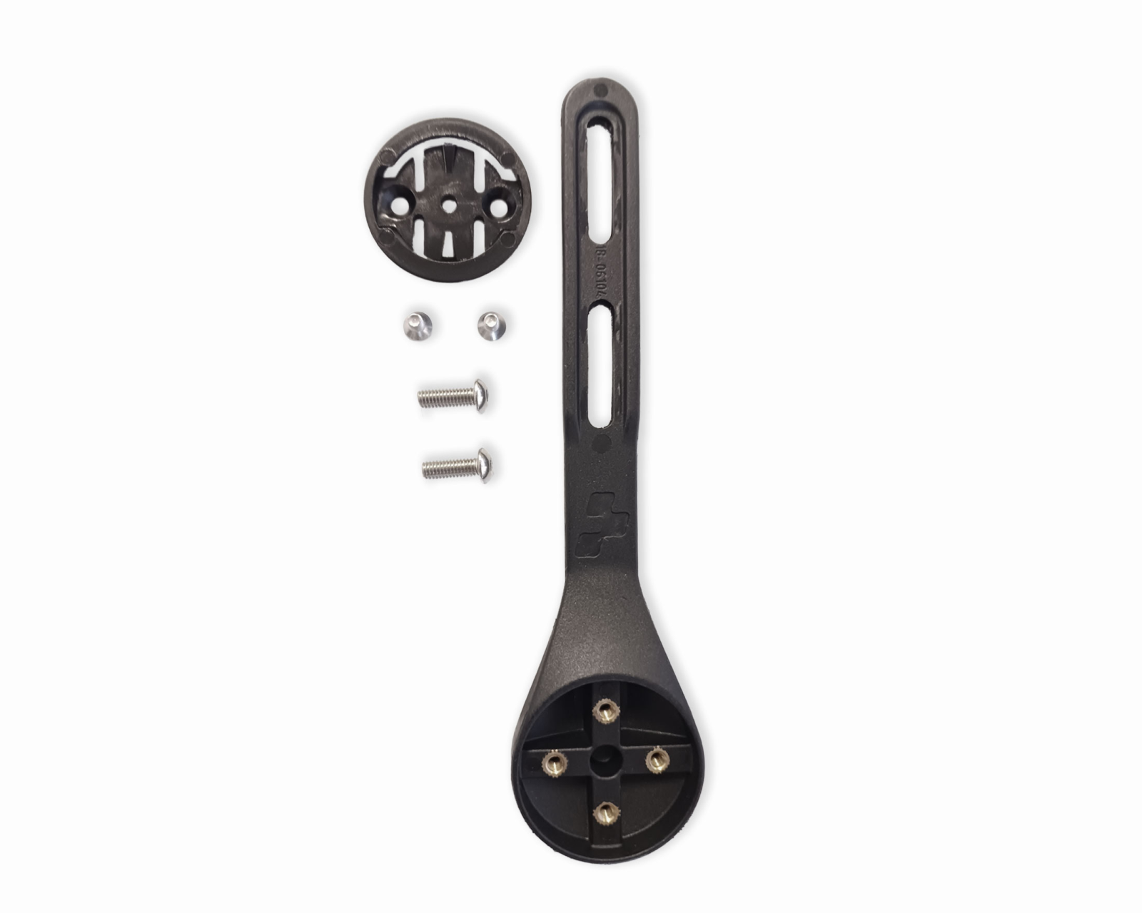

hat vielleicht jemand Garmin Halter auf Litening gewechselt. Original ist es mit diesem gekommen:
https://cube-store.nanobike.de/en/c...m-combination-litening-agree-cross-race-black
Es zittert viel. Sogar auf feine Straße. Ich habe Garmin 1030 und ist natürlich schwerer und musste wegen die Große maximal nach vorne montieren. Wahrscheinlich beeinfluß das auch. Aber trotzdem zittert es zu viel.
Kann jemand etwas empfählen? Wenn möglich sogar mit untige go-pro mount oder noch besser mit untige Garmin mount für Licht

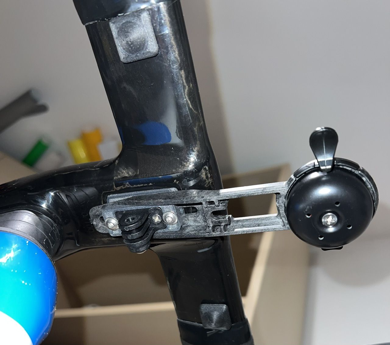

Hab einen ähnlichen Halter an meim Litening:
Dazu paar Teile aus dem 3D Drucker, damit das Loch um Lenker zu ist und ein gescheiter GoPro Mount mittig unterm Lenker hängt.
Der GoPro Mount der CloseTheCap Halterung war mir zu weit vorne(zu viel Gewicht als Hebel) und nur mit einer Schraube befestigt.
Sehe ich das also richtig, dass die ClosetheGap Halterung ernsthaft passt und das keinen Ärger mit dieser Erhebung auf dem Deckel, wo das ganze druafgeschraubt wird, gibt?
Dann würde ich das Teil gleich bestellen:)
Klar passt die - sind doch Langlöcher in dem Halter.
Gut zu wissen; Langlöcher allein reichen leider nicht. Hatte schon das Modell hier und das hat durch die Machart der kleinen Abdeckklappe am Cockpit trotz Langlöcher nicht gepasst; wäre sonst für den Wahoo perfekt gewesen:
https://r2-bike.com/WAHOO-Halterung...MIhb7m1OzYhAMVm5KDBx0iygkuEAQYAyABEgLJl_D_BwE
Cube hat ja extra rund um die Löcher das Material noch etwas abgesenkt, sodass es zu der Abdeckklappe passt:
Ich habe die Halterung auch. Ich musste aber die Erhöhungen des kleinen Deckels abfeilen, damit der Halter richtig aufliegt.
Ich habe zwar nur einen Bolt, aber am Cross Race auch im Gelände überhaupt kein Problem mit dieser Halterung…
Stabil ist die schon, aber leider ziemlich schwer und der zumindest springende Punkt bei mir, die rostet komplett durch... Dass sich die Schrauben immer wieder lösen kommt dann noch dazu;)
