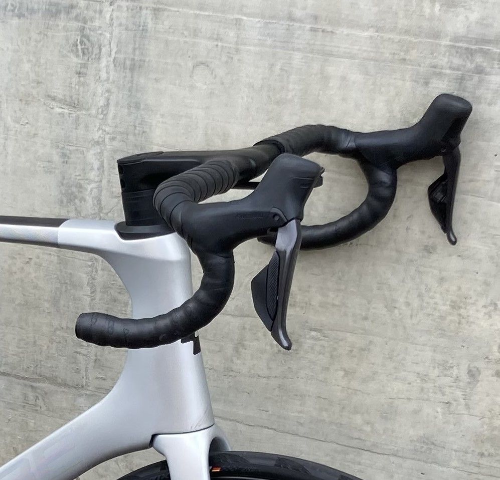

Nein, musst du nicht, siehe #4059. Bei mir ist die Position sogar leicht ansteigend und der Komfortgewinn dadurch enorm.
Die Frage ist was @Agent041 eigentlich möchte?
Nur die ansteigende Position der Griffe (wie in deinem Fall) oder einen waagerechten Übergang vom Lenker zu den Griffen (was bei der Kombi nicht möglich ist, wie auf deinem Foto ersichtlich)!?
Mit ist wichtig noch normale Position von Griffe zu haben und dabei als kurz mögliches Reach zu haben. Damit automatisch auch als waagerecht wie möglich (nur wegen bessere Optik).
Aus Foto sieht es als Kombination von beides. Ist noch nicht waagerecht, aber die Griffen sind noch immer im so so Horizontale Position. Wahrscheinlich konnte noch mehr nach oben gehen (wenn die Hydraulische Rohre das ermöglichen (ohne zu schneiden)
Welchen Lenker hat er denn? Läuft die Bremsleitung durch den Lenker? Dann ist die Position der STI quasi vorgegeben.
Die Bremsleitung geht durch den Lenker. Vielleicht kann sich die Leitung dann weiter in Rahmen so viel biegen? Wir sprechen so oder so nur um ca. 1-2cm.
