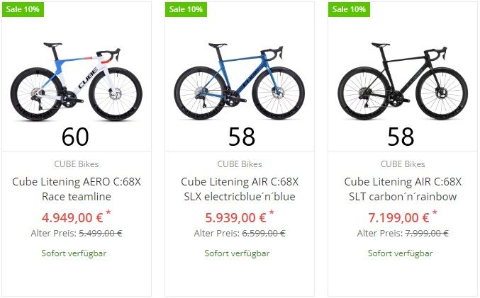

CUBE Litening C:68X Carbon Lenker-Vorbau-Einheit - schwarz 400 x 110 für 203,99 €
und noch 3x Litening mit 10% Rabatt
Cube Litening C:68X
