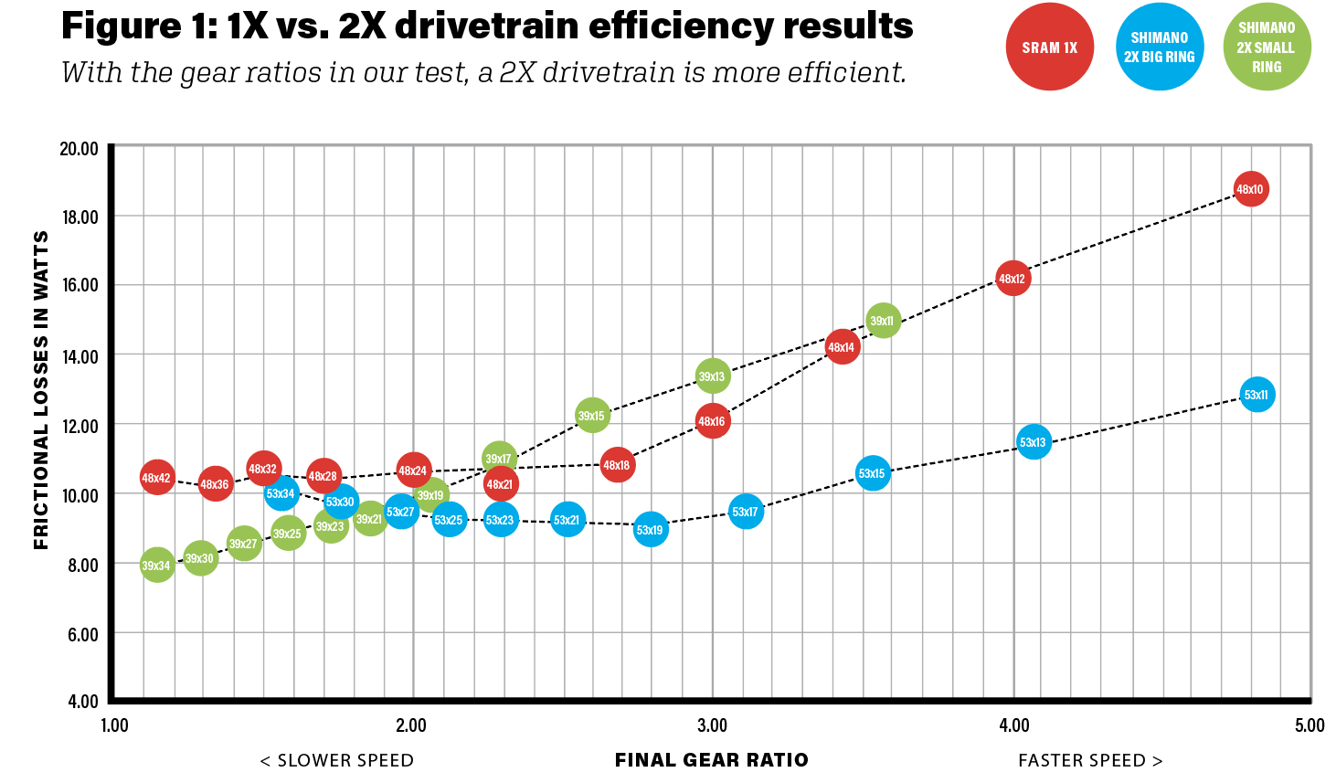

Ich bin da schon ziemlich gleich, was die Position anbelangt. Was vielleicht eine Rolle spielen könnte, sind die Übersetzungen. Beim Cube hab ich 52/36, SuSi hat 50/34. Kassetten 11/34 zu 11/28.
Ich frage mich grade, was die maximale Übersetzung mit der gefahrenen Geschwindigkeit und Leistung zu tun haben kann? Kettest Du immer im letzten Gang?
Wir könnten jetzt natürlich das Thema Reibung durch Kettenschräglauf aufmachen, da ist auch was zu holen.
Mir ging es nicht um den schnellsten Gang :-). Ich habe aber bei gleichen Geschwindigkeiten wahrscheinlich leicht andere Trittfrequenzen. Am Berg ist der erste Gang beim Cube sehr angenehm. Da hab ich bei ähnlicher Leistung, definitiv eine höhere Trittfrequenz.
Aber hast Recht, sollte keinen Einfluss haben ;-).
