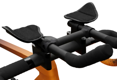

Die 6 Löcher sind dazu da, dass du bissl Positionierungsspielraum hast – grundsätzlich sind das Komponenten von Profile Design, sollten aber auch andere draufpassen. Wobei PD schon gutes Zeug macht.

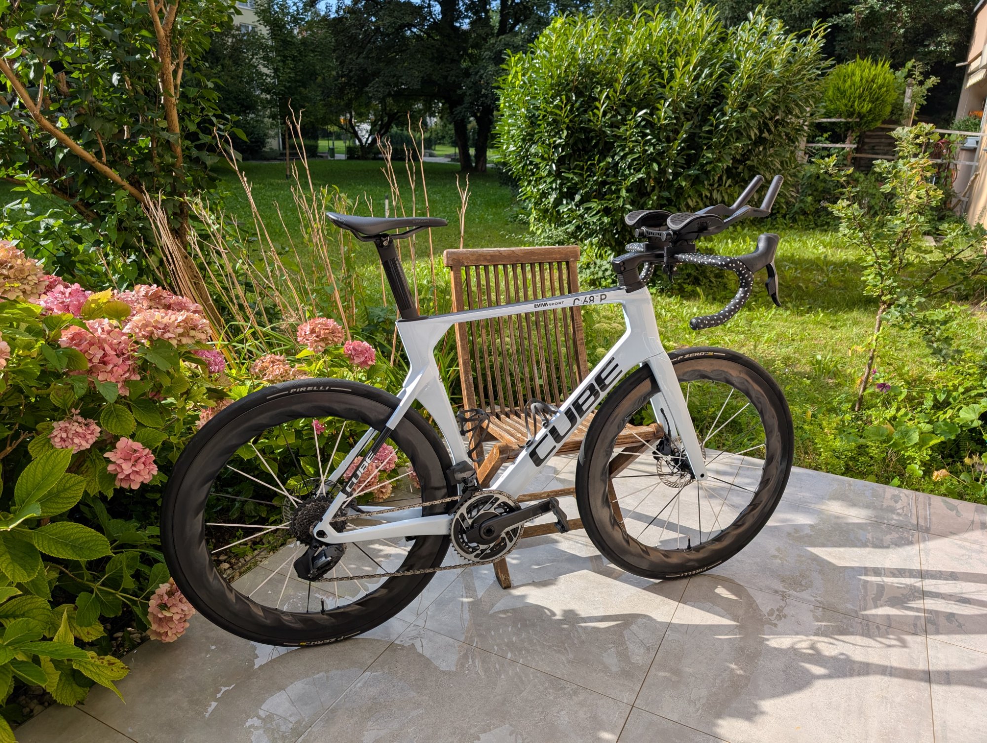

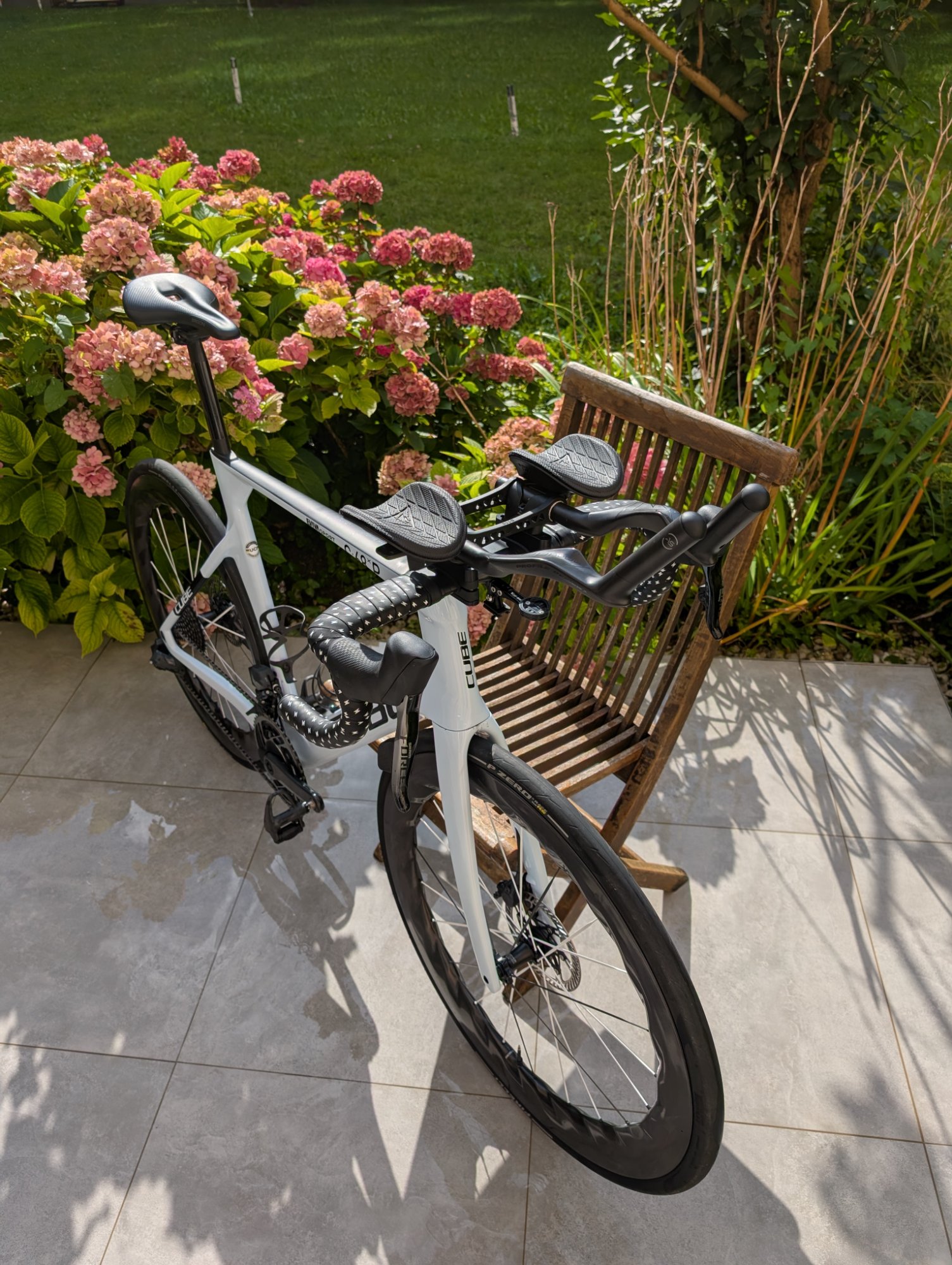

Falls es dir hilft #1, ich hab mir diesen Sommer Aeroplugs an's Litening geschraubt, ist optisch nicht so clean wie das TT Cockpit wegen den Brücken, aber ist stabil und zuverlässig, müsste jetzt so knapp 1500km runter haben damit.
Falls es dir hilft #2 – ich hab mir die Entscheidung AeroPlug vs TT Cockpit vom Bikefitting abnehmen lassen, die meinten aktuelles Cockpit passt super auf mich, also wurd's AeroPlug und ich hab das Geld in die Extensions gesteckt 😛
Falls es dir hilft #3 – anbei zwei Bildchen wo du die Aeroplugs & Brücken gut siehst...die schauen erstmal recht massiv aus, man gewöhnt sich aber schnell dran. 😉

Die Adapter sind von aero-plug, alles drüber Profile Design – Supersonic Bracket, Ergo+ Pads und 340mm ASC 52 Bars
Ich kann mich nur anschließen.
Hab auch seit kurzen die Aero Plug an meinen Agree und die sind top. Passen perfekt an den Lenker, sitzt Bomenfest und da wackelt überhaupt nichts. 👍
Aero Plug hat inzwischen auch eine neue Brücke für die Stabilität. Das ist jetzt ein rundes Rohr. Dadurch ist die Optik jetzt etwas cleaner und man kann an die Brücke ein Computer oder Licht montieren.

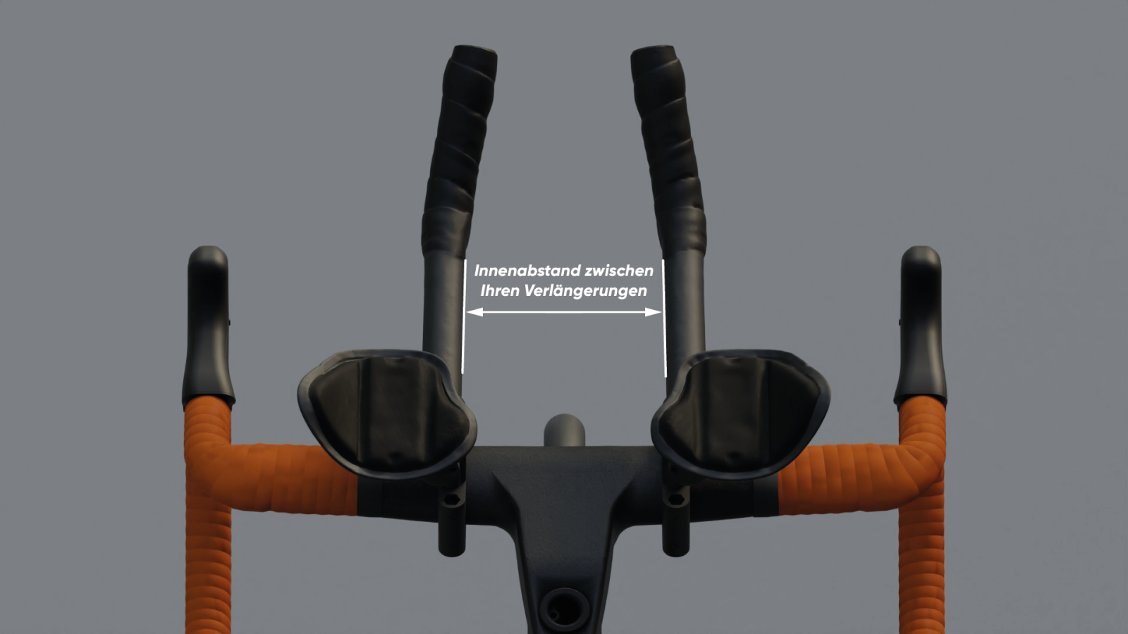

Moin, wir haben beim Fitting vorab mal rumprobiert mit Unterarm-auf-Lenker-Legen (so bin ich früher eh schon oft mal 5-10 min gefahren auf schnellen Stücken, geht ja mit dem Cube-Brotzeitbrett-Lenker super 😉) und beschlossen, dass die Standard 11 cm gut passen.
Würd ich dir genauso empfehlen wenn du sonst keine Anhaltspunkte hast – einfach Unterarme kurz vor Ellenbogen auf den Lenker, Hände halbwegs zusammen, rumwackeln bisses bequem ist und dann den Innenabstand messen.
Die 11cm sind dann der Innenabstand der Aerobars und passt eben ganz gut auf den Armabstand, steht so eigentlich gut beschrieben auf den Produktseiten:
Feintuning kannste dann durch die Montagepunkte der Polster machen.
Dementsprechend bekommste dann auch die Brücke und passend auf dein Bracket Kit die Adapter gedruckt (Versch. Hersteller haben ja unterschiedlichen Versatz von Lenkerklemmung zu Aerbobar-Klemmung).
Hilft dir das weiter?

Jein 😉
Am liebsten hätte ich 70 bis 80mm Abstand der Rohre. Das ist aber mM nach nicht möglich, weil dann die Brackets im Vorbi stehen.
Was ist bei dir der Innenabstand der Brackets?

Hmm kann ich dir frühestens heut Abend sagen; hab grad mal durch Fotos gewühlt, das einzig aussagekräftige is da ziemlich unscharf:
Denke mal 1cm weniger links und rechts geht noch gut;
Das Cockpit is am Vorbau afaik 55mm breit, das wären dann bei 9cm Innenabstand oben nach deiner Grafik 6cm bei den Brackets, das könnte sich grad noch so ausgehen.
Alternativ weg von Profile Design? Gibt ja auch Brackets wo die Aerobars direkt über der Klemmung sitzen, damit würden sich ja deine 70/80mm ausgehen.
