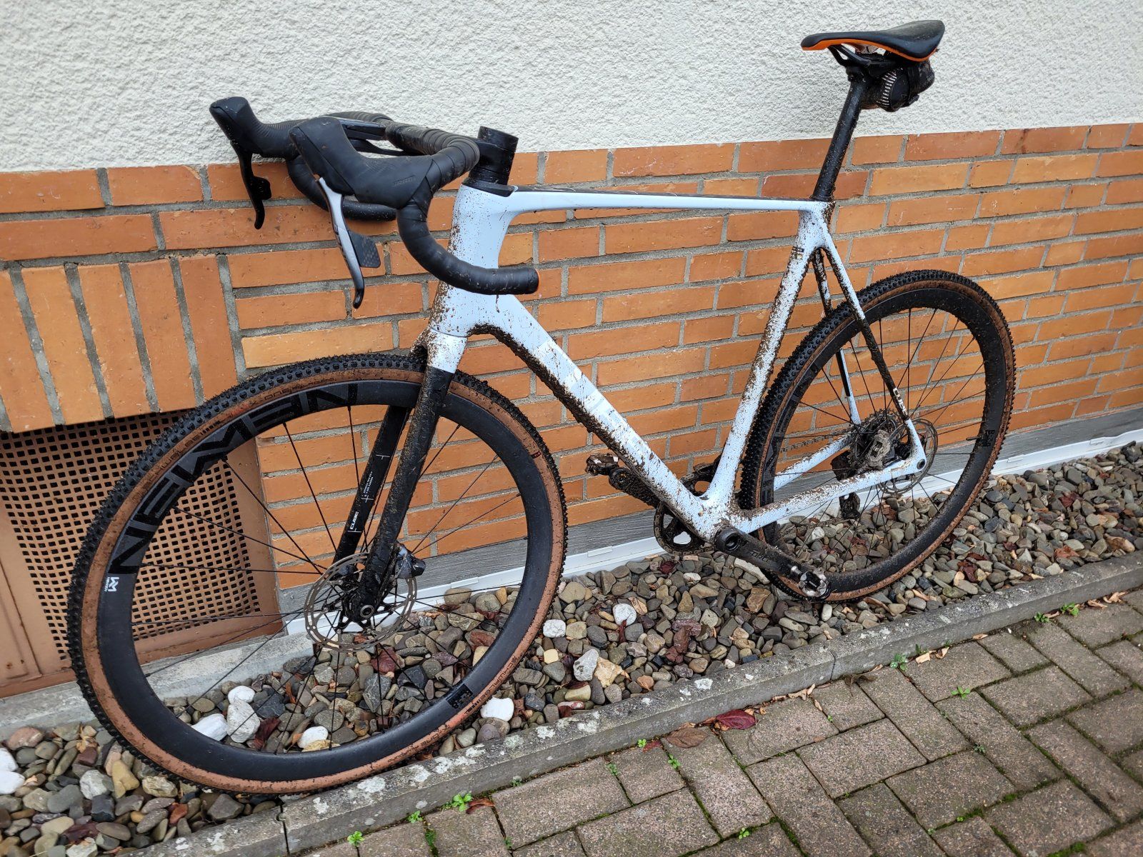

Das Cross Race SLT in frost white ist auf jeden Fall ein Weiß mit geringem Blau-Anteil. Es wirkt nicht wie Grau, ist aber kein reines Weiß und Grau ist es auch nicht. Ich finde die Farbe ganz gut denke ich.
Die Aufbauqualität war ganz in Ordnung. Nur war der Chain Catcher zu nah an der Kette, das Schaltwerk hüpft vom 36er Ritzel zurück auf das nächste, keine Angaben zum Drehmoment für die Sattelstütze, keine Montageanleitung für die Lenker-Vorbau-Einheit, kleine Schutzkäppchen für Rahmenöffnungen fehlten, Steuersatz waren nur die blanken Lagerschalen drin was ich dann erstmal geändert habe.
Größe passt ganz gut auf RH61 mit 190/92 cm. Man sitz eben insgesamt 2cm weiter vorne auf dem Rad. Damit wird es wohl etwas agiler sein als das Bestandsrad mit 30mm Setback. Das Rad wirkt groß, wenn man es dann neben ein vermeintlich kleines Rad, aber mit gleichen Kontaktpunkten stellt, wundert man sich. Aber die Kontaktpunkte sind entscheidend. Reserve an der Sattelstütze bei ca. 6cm im Auszug. Wenn ich auf meinen alten Sattel wechsle, bleiben noch 5cm übrig.
Die RH58 wäre sehr kurz geworden. Mit einer Stütze mit 30mm Versatz (z.B. Canyon S13), hätte ich noch sitzen können. Erste Ausfahrt dann wohl bei Tageslicht am Wochenende.
Zweite Auafahrt bei Crossbedingungen. Sehr geiles Rad, Größe passt wie es muss. Hat super die Spur gehalten und den Weg auf den nassen matschigen Wegen gefunden. Durch das breite Unterrohr kam auch gar nicht so viel Dreck im Gesicht an. 😂 Ohne Satteltasche knappe 8,2kg fahrbereit, das merkt man dann unterwegs, wenn das alte Rad etwas über 10kg hatte. Schön steif und trotzdem gutmütig bergab. Mal schauen wie es auf den Rundekursen sich bewegen lässt.
