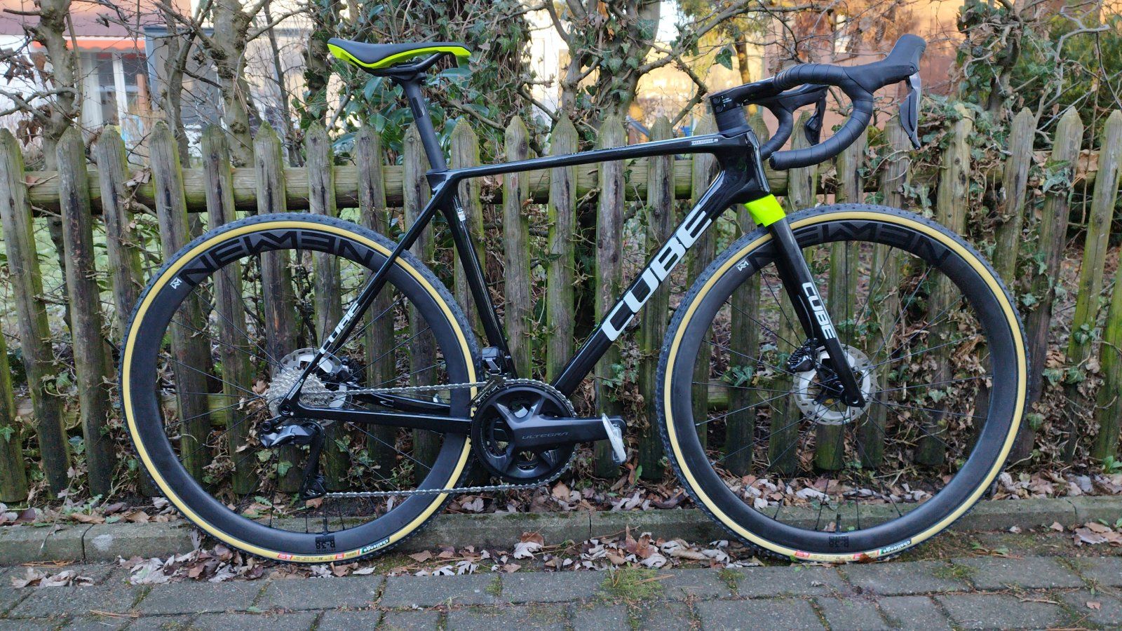

Gestern ist mein Cross Race C68 X TE auch angekommen. Einfach der Hammer! Jetzt noch ein paar Einstellungen und dann geht es raus damit.
Zeig doch mal her.

Fotos kommen morgen. Habe für meinen 4200 anstatt die 4700 bezahlt. Ist auch sofort lieferbar gewesen in meiner 53er Größe
