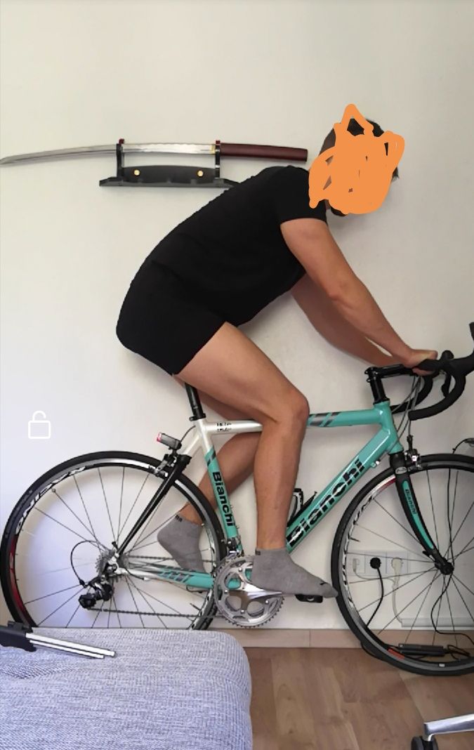

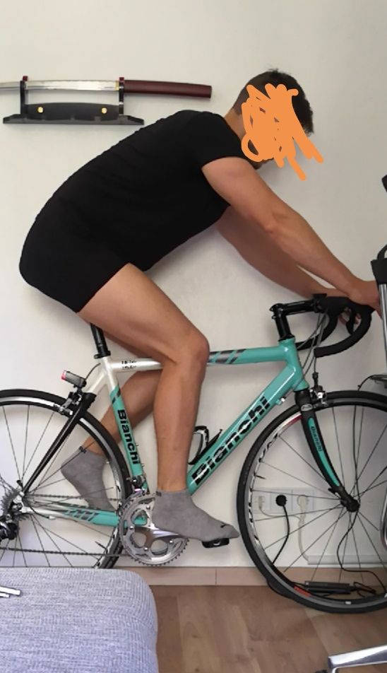

Ich habe mal meine sitzposition festgehalten, welche mir nicht vollends zusagt.
Das rad ist meiner Meinung zu lang/groß, kann das sein? Der Händler meinte, er könne noch den lenker gegen einen kürzeren austauschen. Da weiß ich jedoch nicht, ob es damit behoben wäre.
Ich finde deine Arme etwas zu gerade, das heißt wohl entweder, dass du dich weiter vorbeugen solltest, oder dass der Vorbau kürzer sein könnte, oder der Sattel weiter vorn.
Dank dem Sofa kann man das Pedal, bzw die Fußstellung auf dem Pedal nicht erkennen (Knielot). Aber eventuell könnte der Sattel weiter vor.
Ansonsten sieht mir die Sitzhaltung künstlich gestreckt aus. Also den Rücken locker und etwas krummer machen, Arme leicht beugen, dann sieht das ganze gar nicht soo schlecht aus. Der Winkel Oberarm zum Körper passt jedenfalls.

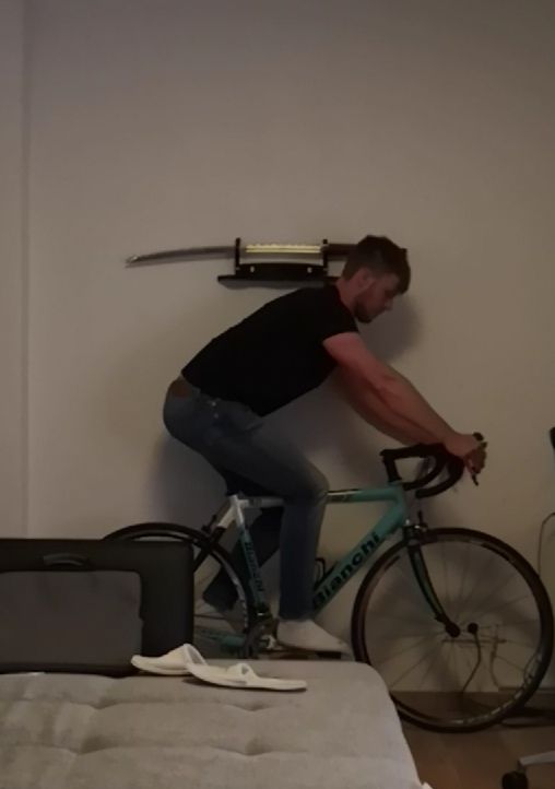

Glaube beim sattel wurde extra nochmal ne stütze gewählt damit ich weiter nach hinten kommen.
Erkennt man es jetzt besser?
Rücken ist jetzt entspannt.
Wenn ich weiter am lenker wäre, egal wie, könnte ich besser die Arme anwinkeln.
Du meinst wenn du näher am Lenker wärst?
Nein, ich hatte das Knielot angesprochen.
Und nach dem sitzt er viel zu weit hinten. Die Kniescheibe sollte bei waagerecht stehenden Pedalen etwa über der Pedalachse des vorderen Pedals stehen. Dann passt die Länge des Rades auch, oder könnte sogar schon etwas kurz sein.

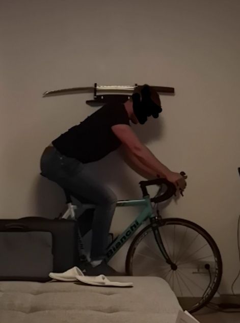

Nochmal 2 Bilder,
Ich sehe das wie frankblack: die arme sind zu durchgestreckt und deswegen kommt die hohe Belastung auf die Hände.
Wenn ich jetzt die gerade streben am lenker vorne greife, habe ich auch sofort ein besseres gefühl, was ja auch ein Indiz für eine zu weite vorlehnung ist?!
Würde das nochmal von euch bestätigt haben wollen. Der Laden ist nämlich schön weit weg von mir. Nachher muss man so sitzen wie im Bild 1...
in Oberlenkerhaltung (so heisst die Griffposition) hat man natürlich die am meisten aufrechte Sitzposition, klar dass sich das am bequemsten anfühlt - fährt man aber eigentlich nur/hauptsächlich bergauf. So ein richtiges Indiz für passende oder nicht passende Geometrie ist das nicht. Ich würde mir vom Händler die gerade Sattelstütze zurückholen, der Vorbau sieht auch recht lang aus. Beim Spacerturm halte ich mich mal zurück :rolleyes:
