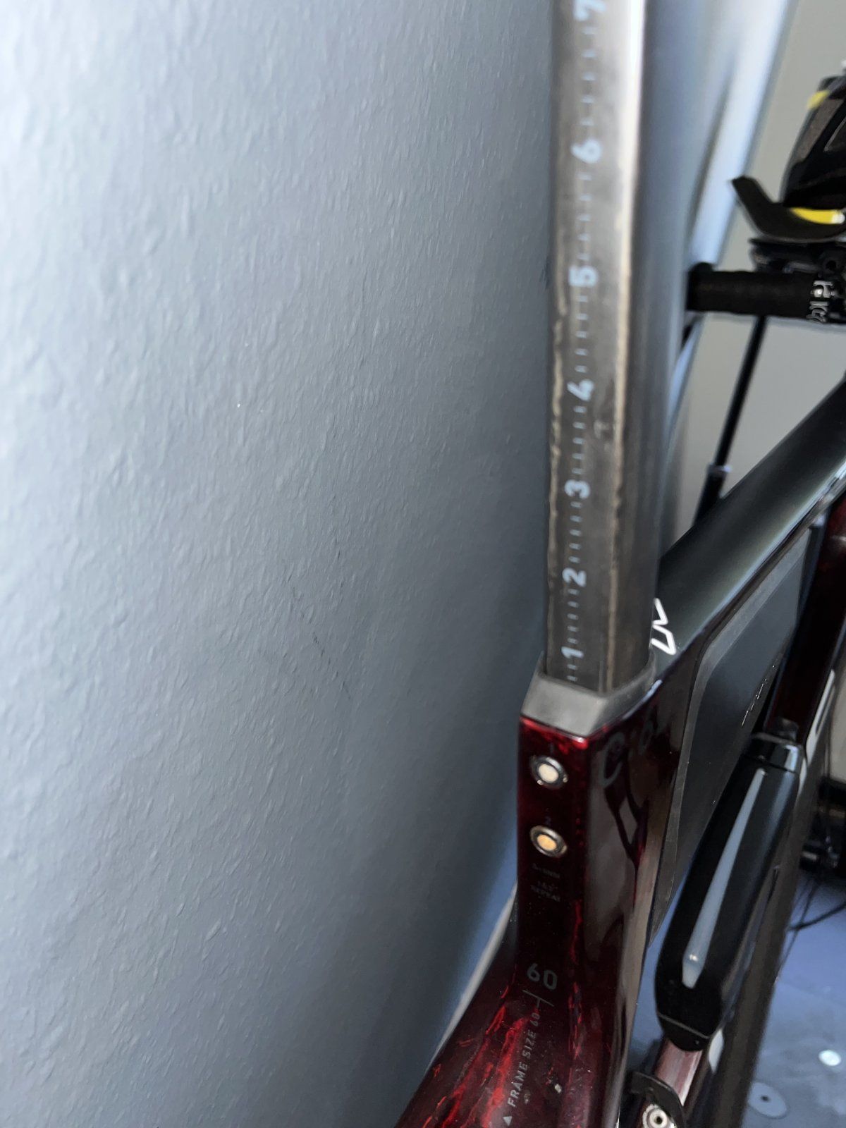

Cube Agree Modelljahr 2022
Das ist noch die Originale 350mm Stütze.
