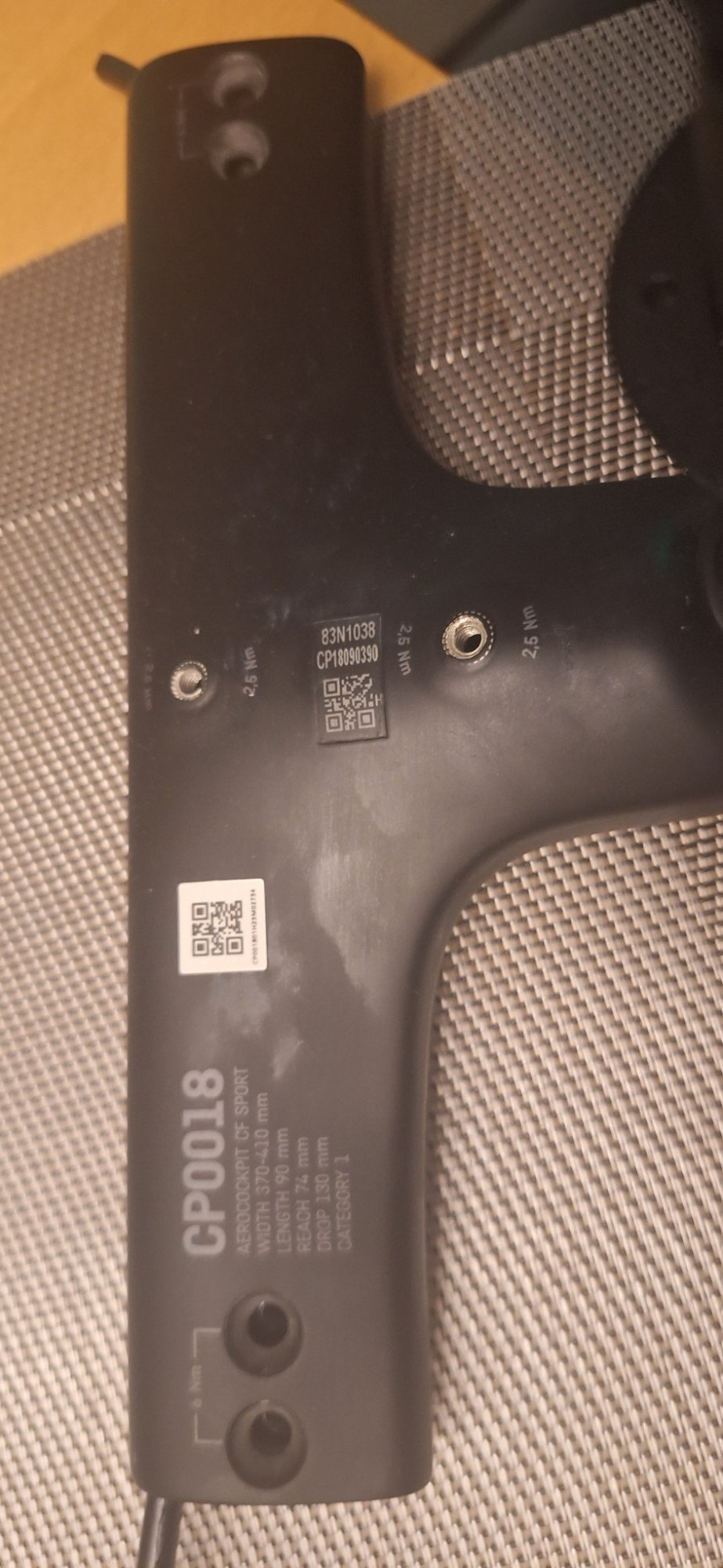

BTW: Canyon beschreibt das als Gefahr, wenn du damit ein CP0018 Cockpit ersetzen willst.
Genau ich ersetze dann ein/mein Orginal CP0018 Cockpit,ich habe einen Aktuellen CFR Rahmenset gekauft.
Ich versehe es nicht , Drücke/beschreibe ich mich so unverständlich !?

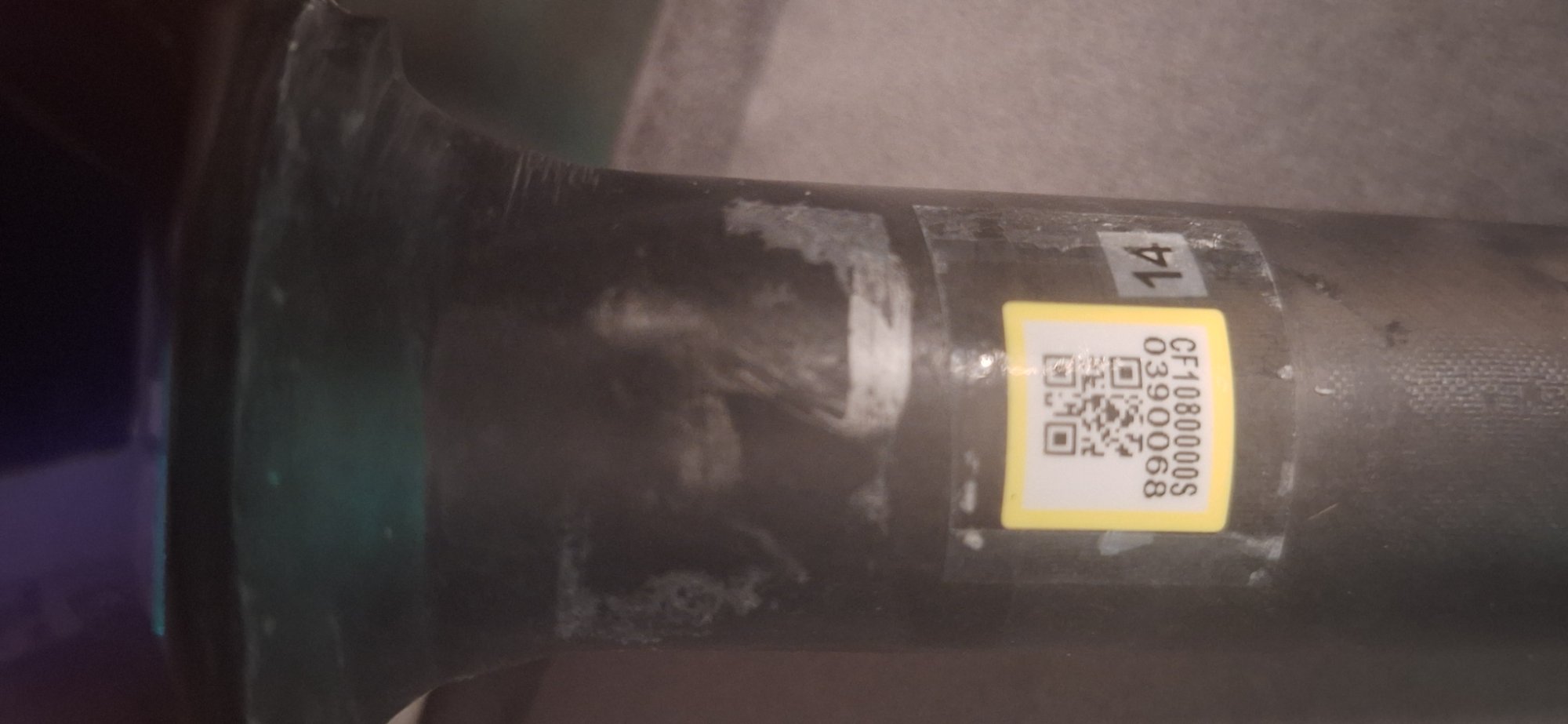

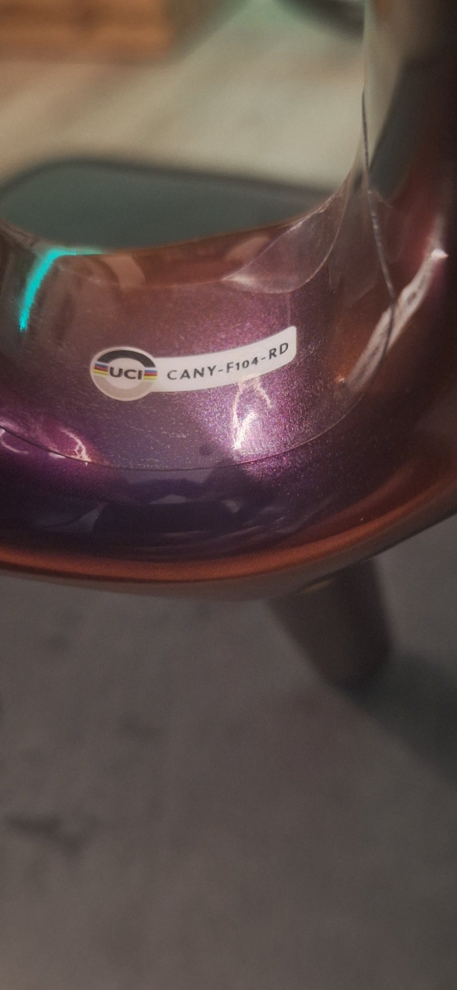

Hier mal die einzigen Bezeichnungen auf der Gabel
Diese war verbaut .l
Geht ja auch immer noch um die Gabel.
