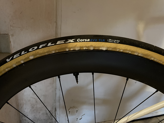

Der Veloflex ist mein erster Tubeless Reifen, dessen Flanke ich nicht dicht bekomme. Da kommen permanent Blasen raus, die die beige Flanke versauen. Schade…
Etwas mehr Milch als üblich einfüllen, dann den Reifen seitlich auf einen Eimer legen. Den Reifen am Anfang stündlich schwenken. Gelegentlich umdrehen und wieder schwenken, so dass die Flanken überall Milch abbekommen. Mein Panaracer hatte das gleiche Problem an den Flanken. Nach einer Woche (später nur gelegentlich schwenken und umdrehen) war der Reifen dicht und danach nie wieder undicht. Das Zuviel an Milch wieder mit der Spritze rausmachen. Wenn die Flanken einmal dicht sind, dann ist es egal, ob man die Flanke wegdrückt um die überschüssige Milch abzusaugen.

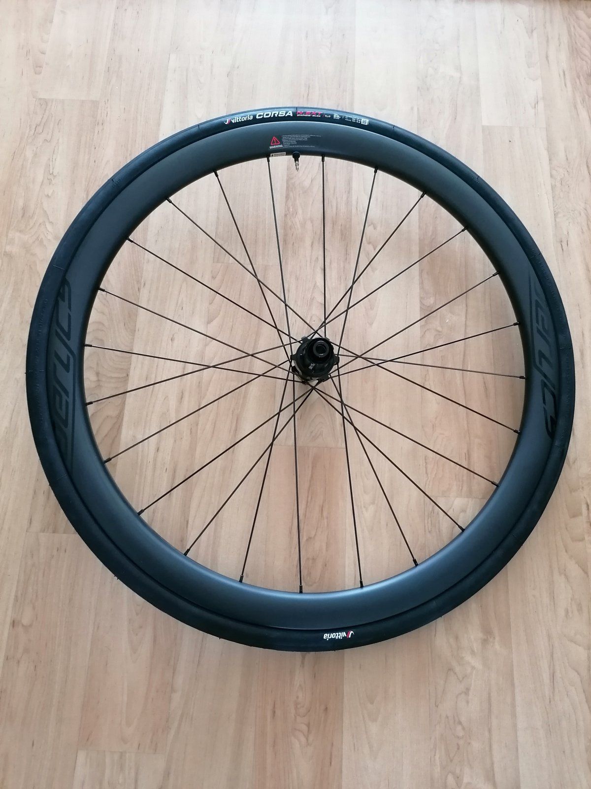

Hab heute auch zum ersten Mal tubless Reifen (Vittoria Corsa N.EXT) montiert. Ein Rad war sofort schon ohne Milch dicht. Hab dann da noch 40ml MilKit eingefüllt und stehen gelassen. Das andere Rad wollte ohne Milch gar nicht dicht werden. Man hat schon gehört, dass da irgendwo die Luft im Bereich der Nippel entweicht. Also auch 40ml MilKit eingefüllt, ordentlich geschwenkt und gedreht, wieder aufgepumpt...undicht. Hab da gefüllt halbe Stunde geschwenkt, gedreht, wieder aufgepumpt...war nicht dicht. Dann den Tipp von hier ausprobiert und noch zusätzlich 20ml Doc Blue eingefüllt, bisschen geschwenkt und aufgepumpt. Zischen war da sofort weg und der Reifen dicht :)
Hab mich dann entschlossen auch in den anderen Reifen auch noch die 20ml Doc Blue einzufüllen. Jetzt standen die Reifen 5 Stunden lang und ich habe gerade nachgepumpt. Ca. 0,5bar weniger in beiden Reifen. Hoffe das wird noch besser mit der Zeit. Morgen fahre ich zum ersten Mal eine größere Runde damit (bisher noch gar nicht gefahren).

Sieht man das richtig auf dem Bild, dass die Flanke undicht ist und nicht der Felgenübergang?
Falls ja wäre das wahrscheinlich ein Fall für eine Reklamation...
