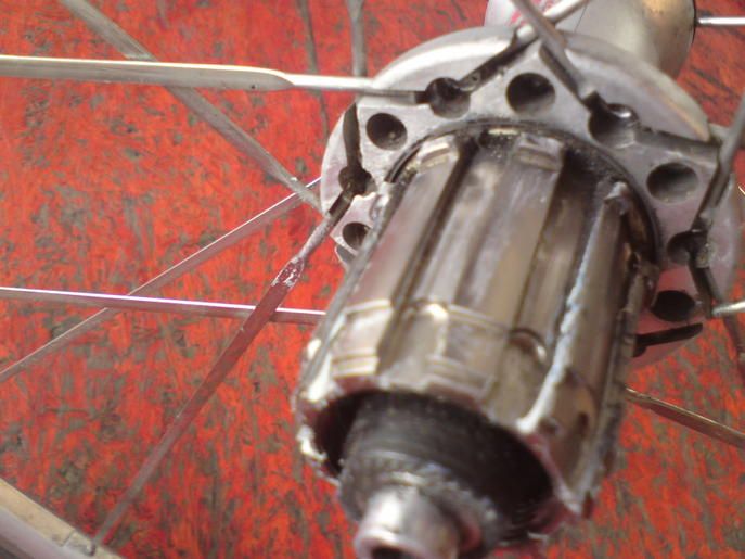

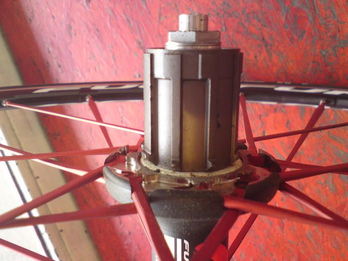

so grad eben habe ich die beiden Freiläufe freigelegt und abfotographiert.
der eine ist mMn garantiert ein reiner 10fach, gut zu sehen an den kleineren Rippen bei den kleinsten Ritzeln. Der andere sieht mir nach hg8/9fach aus, wobei die Rippen zum Teil zu den grossen Ritzeln hin nur ganz schmal sind...
kann jemand bzl. der beiden Freiläufe eine sichere Bestimmung abgeben?
vielen Dank!

AW: Compact kleiner als 34 Zähne oder MTB Kassette?
der linke ist ein wie du schon vermutest ein Shimano hg 8/9 fach Freilauf von Fulcrum
Gruß k.l.
