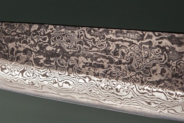

Das Oberrohr könnte einen neuen Trend setzen! Was bei Schwertern und Messern schon seit Jahrtausenden Allgemeingut ist, zieht jetzt endlich in die Rennrad-Stahl-Welt ein! ;) ;) ;)
Damaskus-Stahl im Rennrad-Rahmenbau... Endlich mal Innovation anstatt Marketing herumgelabel ala Cromor SL SLX 531 501 525 etc. :P
