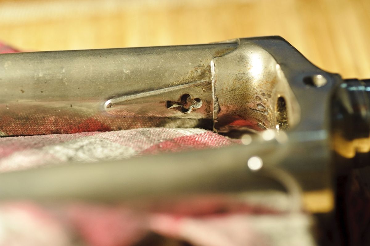

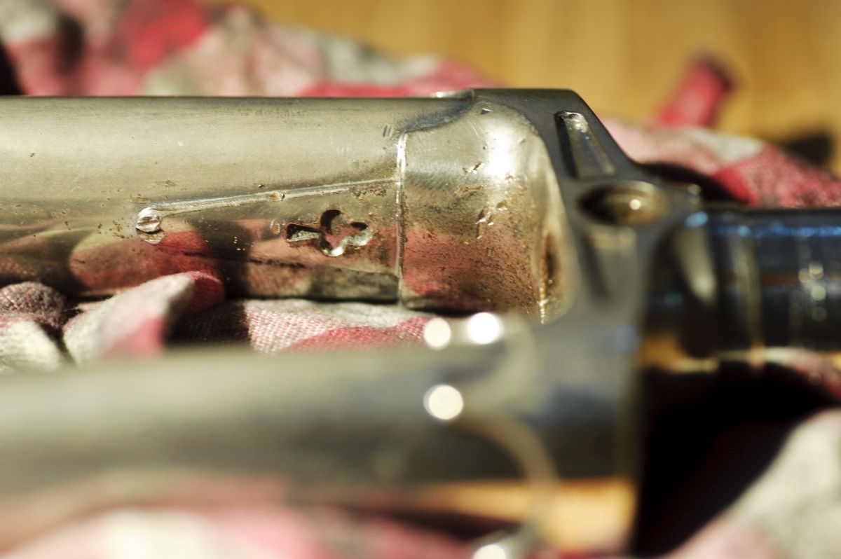

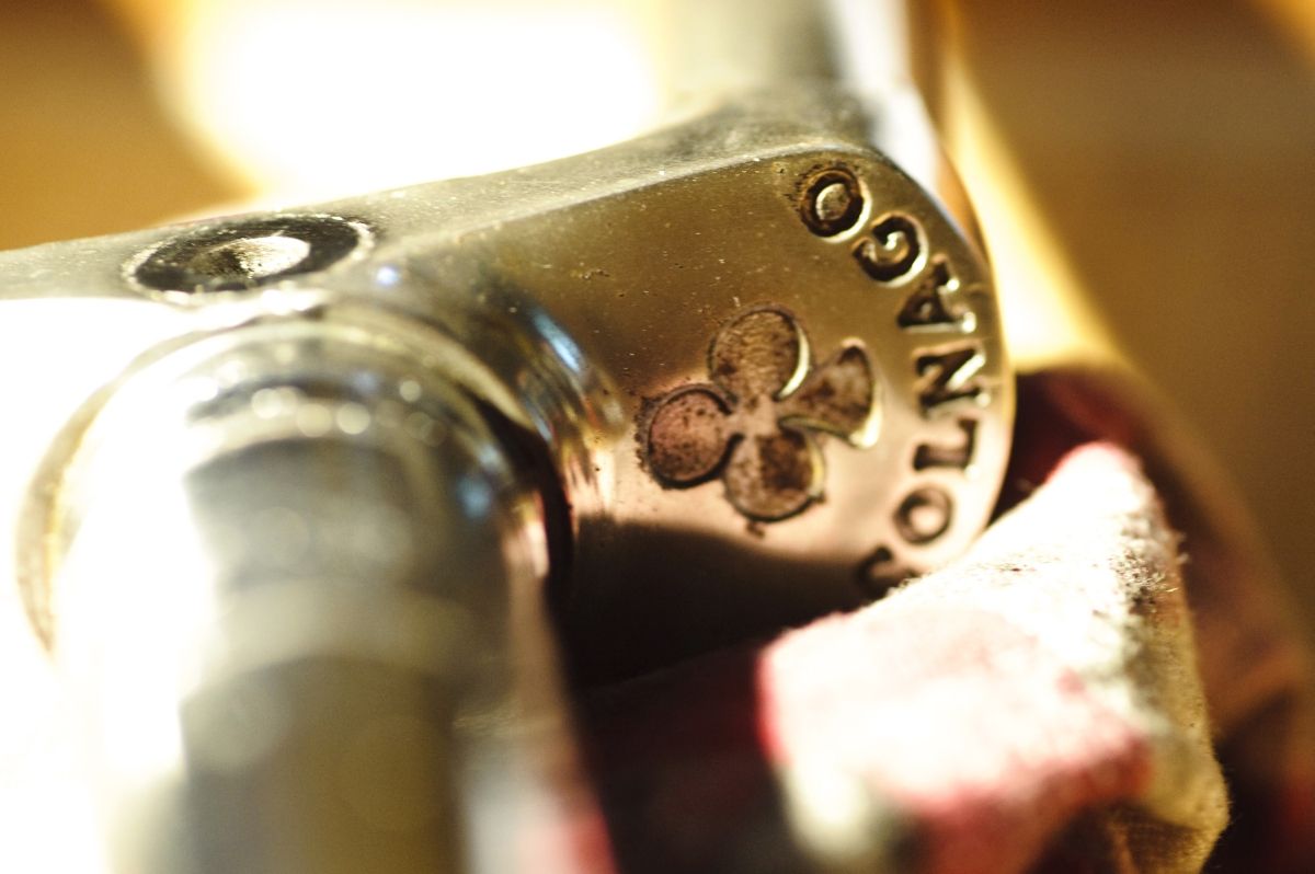

Hab das dreckige Ding grad mal geputzt, sie ist nicht wirklich schlecht, aber auch nicht gut - aber sie ist für versenkte Inbusmutter. Ich hatte dem Verkäufer gegenüber erwähnt was ich suche.

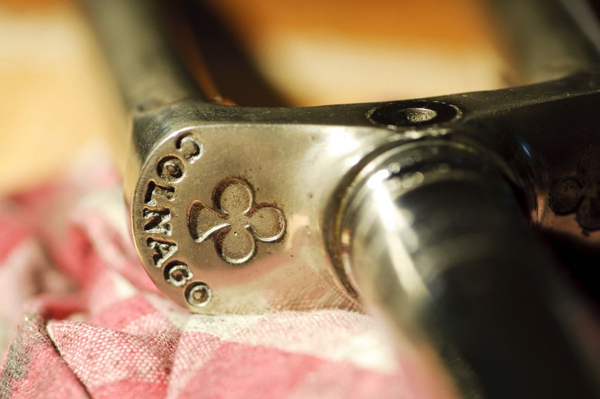

Gabel Colnago Ende 70er, Kreuz mit Colnagoschriftzug, Bremse Mutterbefestigung, Schaftlänge etc
naja, drauf gesch...

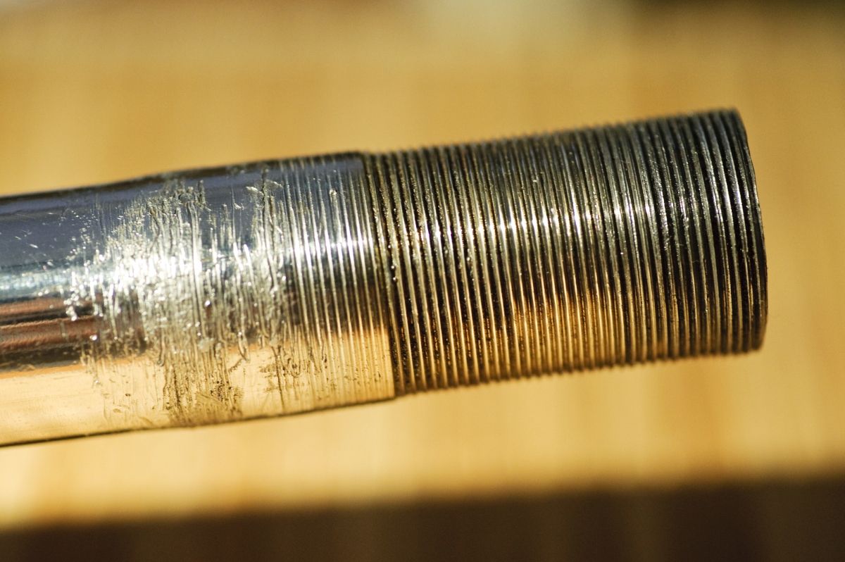

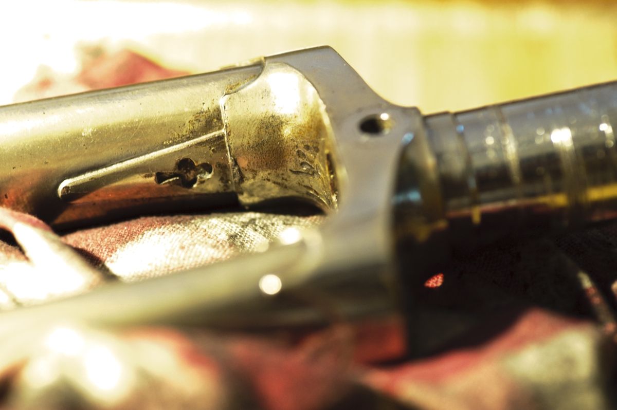

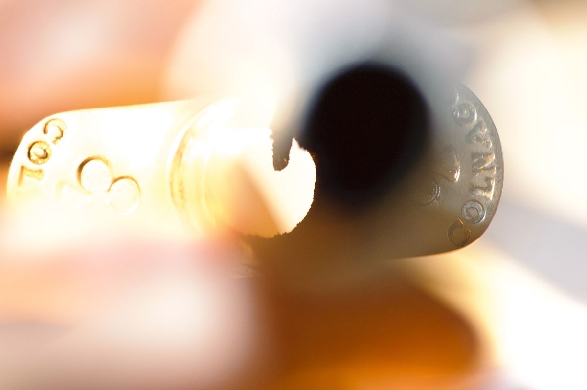

Was mich aber wirklich unschön abturnt ist, dass der Gabelschaft verlängert wurde. Und das meines Erachtens nicht besonders professionell. Die Naht verläuft direkt unter dem Gewindeende, ist verschliffen und sieht (nach-?)verchromt aus, innen ist was in Nahthöhe reingelaufen... Lot? Sollte mich das beunruhigen?

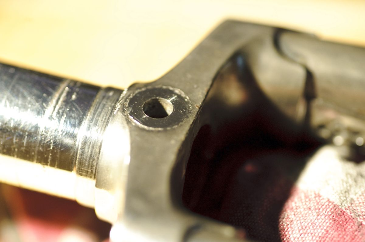

Hm, mir gefällt diese Gabel auch nicht so recht, wobei ich die Macken auf der Unterseite des Kopfes und in den oberen Gabelscheiden-Bereichen fast noch etwas bedenklicher finde, weil die definitiv nicht durch den "Betrieb" entstanden sind, sondern durch grobes Arbeiten daran - das kann natürlich im Zuge der Schaft-Bastelei passiert sein, aber es könnte z. B. auch darauf hindeuten, dass die Gabel vielleicht nach einer Unfallverbiegung gerichtet worden ist. Da hätte ich insgesamt eher kein Vertrauen, muss ich sagen - wenn ich denjenigen, der die "Verlängerungsarbeit" ausgeführt hat, kennen würde oder gar dabei gewesen wäre, sähe die Sache wieder anders aus.Also ihr meint zurück, hoffen dass ne andre besser ist und passt in allen Belangen?

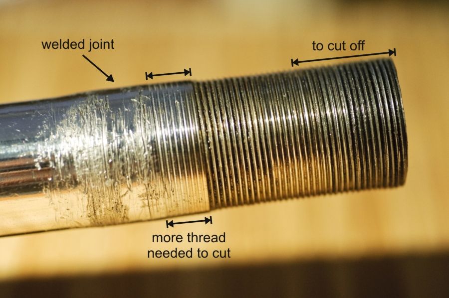

Wenn ich es richtig verstanden habe, müßtest Du den verlängerten Gabelschaft - um die Gabel verwenden zu können -
nochmals verlängern. Das ist...fies...und unnötig, weil Colnago Gabeln ja durchaus noch erhältlich sind.
Die Anstückung des Schaftrohrs scheint mir hingegen vergleichsweise ordentlich ausgeführt zu sein, und ich hätte sowieso wenig Bedenken, dass da etwas passiert, da die Stelle ja nicht im Bereich der Vorbauklemmung liegt (zumal, wenn Du die Gabel für Deine Bedürfnisse kürzen würdest) und selbst im Falle eines Bruches kein "katastrophales Versagen" eintreten würde.
Aber generell würde ich mir so eine - Verzeihung ! - vermurkste Gabel nicht antun (es sei denn, dass ich sie geschenkt bekommen hätte ...) - dann lieber eine neue 'no name'-Ersatz-Chrom-Rennradgabel, bei der man wenigstens sicher sein kann, dass sie metallurgisch und mechanisch o.k. ist.

Also... ich habse mal Probeweise drin gehabt. An der Stabilität zweifle ich mal nicht, macht so nen ordentlichen, stabilen Eindruck auf mich. für mich selbst, vielleicht ok, aber man stelle sich vor man verkauft das Teil in ein paar Jahren und dann passiert was...
Nur hätte ich nie direkt unterm Gewinde angesetzt....
Vorbau geht durch die innen fühlbare Engstelle drüber, und es war ein Kegelklemmer, kein Keil, also wenn hätte ich mit dem Probleme erwartet. Kleiner Widerstand, aber geht gut rein.
Ich müsste um sie verwenden zu können das Gewinde um etwa 10mm verlängern, das ist aber bereits in dem verdickten Bereich...
Ich will mich nicht mädchenhaft anstellen.. aber... hätt ichs gewusst und trotzdem gekauft... aber das war ne surprise.

Mit den Preisen für Colnago-Gabeln kenne ich mich nicht aus, aber für mich ist die Gabel in diesem Zustand - wiederum Verzeihung ! - eigentlich näher am Kernschrott als an einer intakten, voll einsatzfähigen Gabel, insofern würde ich sie für ein Rad, das ich ernsthaft fahren wollte, nicht kaufen (Du natürlich eigentlich auch nicht, das ist mir schon klar ...), und höchstens ein paar (= wenige) Euro für einen künftigen Hut- oder Gartenschlauchhalter mit schickem Colnago-Logo ausgeben ...nee, mit 90€ nicht geschenkt, aber auch nicht übermässig teuer, oder?
