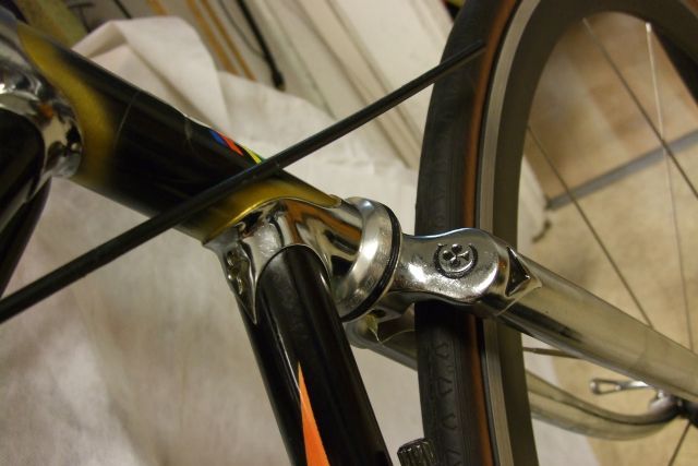

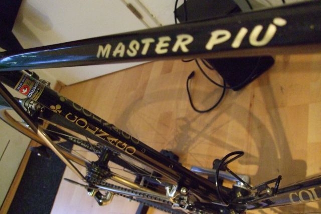

Ich hänge mal drei Bilder meines noch im Aufbau befindlichen Master Piu an.
Beim Master Piu wird der Bremszug vorne unten ins Oberrohr hineingeführt und kommt
hinten unten wieder heraus. Das sieht auf dem Bild anders aus.
Anhang anzeigen 155698 Anhang anzeigen 155700 Anhang anzeigen 155701
Bonanzero sagte, dass ich einen Master Piu habe, bei mir ist das auch so, wie bei ihm.
Sollte doch bei seinem Master der Fall sein, soweit wie auf den Bildern ersichtlich sieht das so aus, wie bei mir, ausserdem sehen die Muffen sehr stark nach dem Ornament-Design aus

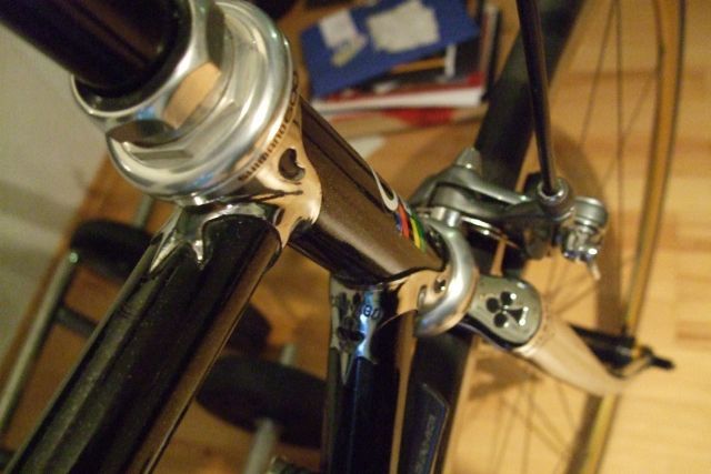

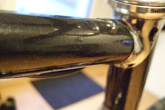

moin moin
also hier 2 alte bilder von oberrohr u muffe
lg

:confused:? Diese seitlichen Löcher in den Muffen hat mein Master aber auch. Watt is'n nu der Unterschied (technisch) zwischen Master und Master Piu?
Ich dachte immer es hätte mit der Lackierung zu tun. Piu, olympic und was es sonst noch gab hatten was "besonderes" und das Master war weitestgehend einfarbig...
Zumindest 88 hat das Master noch Ösen auf dem Oberrohr:
Das Masterpiù hat die Bremszugführung im Oberrohr:
(Quelle: Bulgier.net)
Am Rande: Beide mit ähnlich aufwändigen Lackierungen, beide noch ohne Precisia-Gabel.
