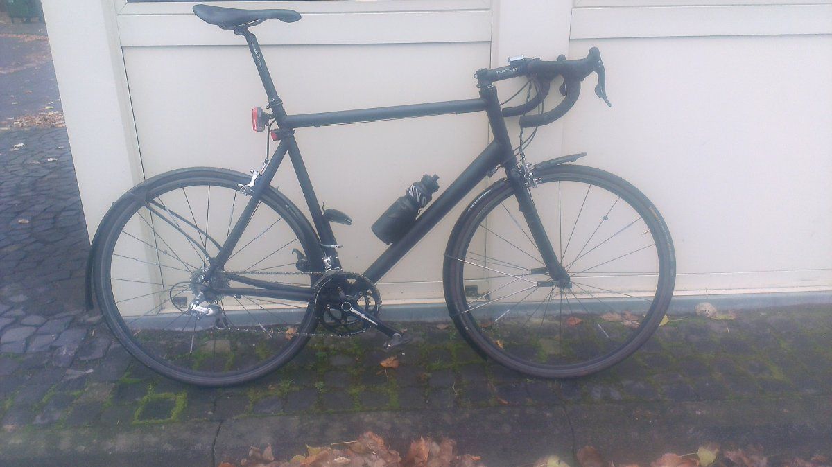

So. Nun ist fertig und ich bin zufrieden. Kettenblätterwechsel war problemlos, ohne die Kurbel abzuziehen, möglich. Jetzt knackt da gar nix mehr und ich kann wieder feste beschleunigen.
Den Vorbau habe ich gedreht. Eigentlich habe ich gar kein schlechtes räumliches Vorstellungsvermögen, aber in diesem Falle stand ich auf dem Schlauch. Danke Phonosophie für die Erhellung. Dank eines echt guten Internetvideos habe ich den Vorbau auch ohne Probleme gedreht.
Es sitzt sich prima und ich finde, es sieht auch noch richtig gut aus. Ich gebe zu, eine schwarze Kurbel würde das Bild absolut abrunden, aber das ist auch Geschmackssache.
