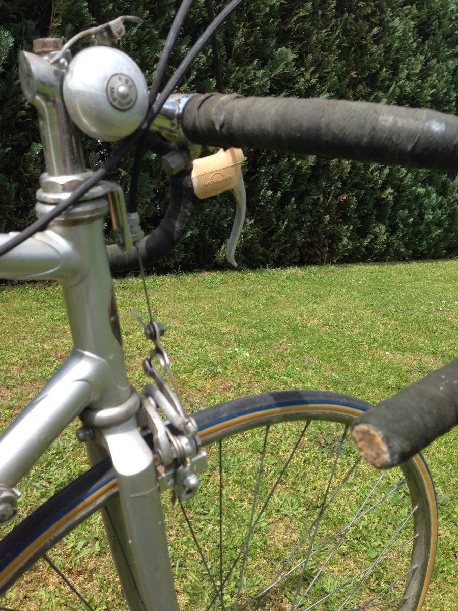

Habe folgendes Rädchen per spontankauf erworben.
Schiele zwar schon länger auf ein Masi, aber jetzt ist es ein sc geworden
Tja, und schon stellt sich die Frage was tun damit?
Was meint ihr?
Einmotten....
Putzen, putzen, polieren und so lassen.....
Oder neulackierung und das komplette Programm......
Ob Original Lack kann ich nicht sagen, die Muffen sind nicht verchromt. Roststellen am oberrohr und tretlagermuffe vorhanden, sonst soweit ok
Zustand der Teile ist so naja. Vorbau ist übel, alles andere scheint soweit ok zu sein und nach gründlicher Reinigung wieder ansehnlich
Tretlagermuffe 74mm mit ölerschraube, was wohl lt. Suche auf Bj 60-65 deutet
Könnt ihr mir was dazu sagen? Auch interessieren mich die Anbauteile, stammen diese auch aus der Zeit?
