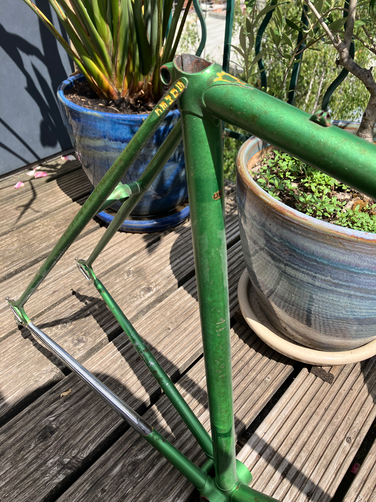

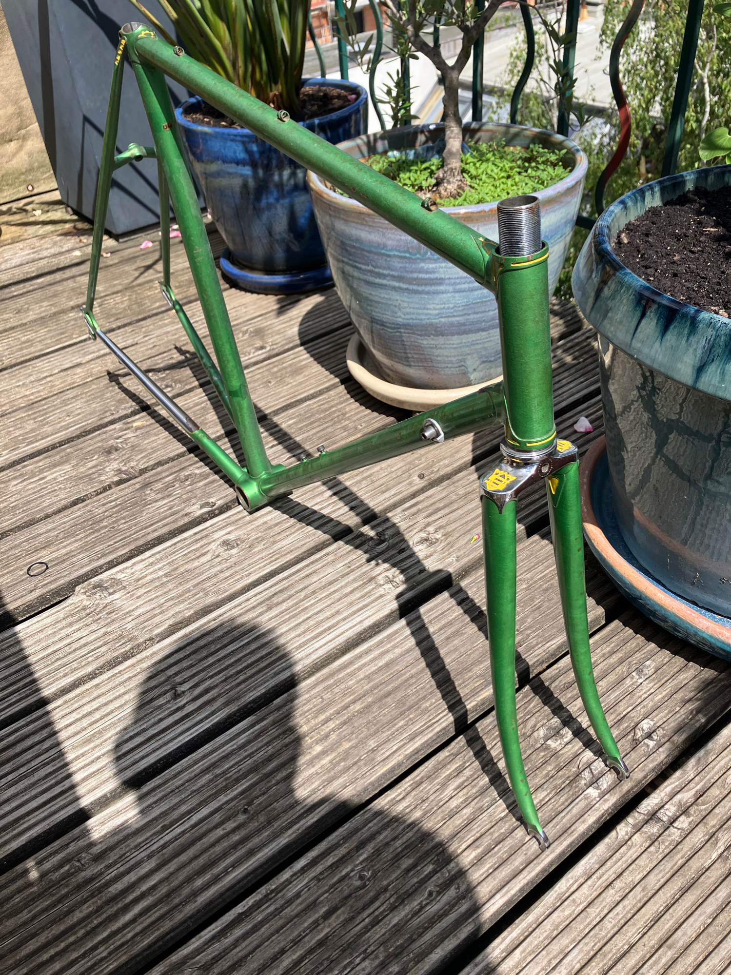

Hallo zusammen, bin jetzt auch in den SOMEC-Club eingetreten... mit diesem sehr schönen Rahmenset, das ich kürzlich ergattert habe. Leider hat jemand den Rohrsatzaufkleber entfernt, meine Recherche deutet aber auf einen Columbus Thron-Rohrsatz hin (wie in dem Screenshot aus einem undatierten Katalog von der SOMEC-Homepage - das einzige (Stahl-)Modell dort mit einer ebenfalls komplett lackierten Gabel); weiterhin gab es hier einen in ein paar Details abweichenden, aber doch sehr sehr ähnlichen Rahmen zu kaufen: https://gremlinsbicycleemporium.com/products/somec-frameset). Der schwarze Campa Mirage-Steuersatz ist wohl nicht original (es gibt (De-)Montagespuren innen im Steuerrohr). Für mein Empfinden ist der Rahmen auch ziemlich leicht (1.936g Rahmen, 688g Gabel mit Lagerschalen bzw. Konus bei einer Rahmenhöhe von 60cm (c-t)). Unten auf dem Tretlagergehäuse ist "NR80" eingestanzt. Was denkt ihr - könnte Thron hinkommen (offenbar hat man das Modell ja nach dem Rohrsatz benannt)?

Thron OS ohne Muffen könnte hinkommen.

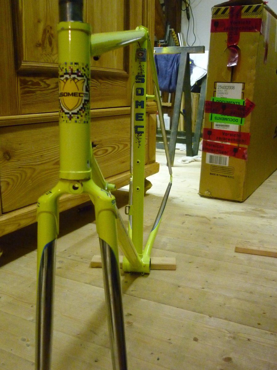

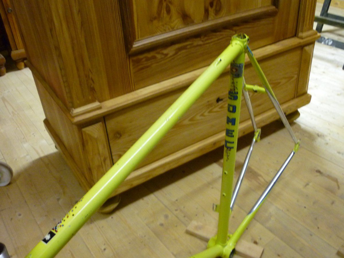

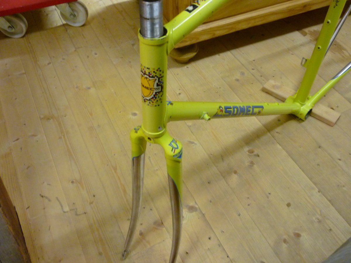

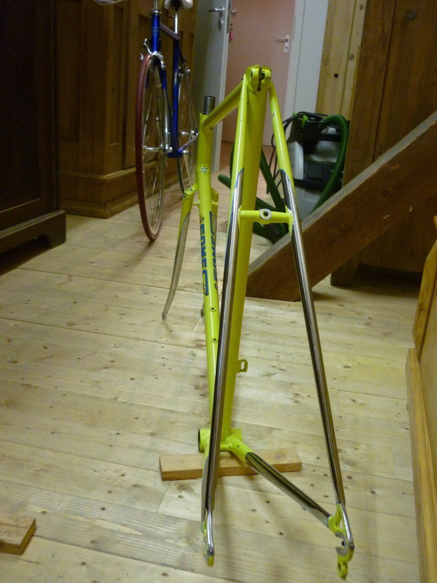

Schönes gelb
p1010409-jpg.187007
p1010408-jpg.187008
p1010407-jpg.187009
p1010410-jpg.187010

Das sind sehr nette Leute bei Somec. Die kann man auch anmailen, die Fotos dranhängen und fragen...
Die freuen sich, wenn jemand ihre alten Rahmen wertschätzt.
Danke, werde ich mal machen und berichten! 👍
Hier die überaus schnelle und sehr nette Antwort von den Leuten von Somec:
"Ciao Philipp
thank you very much for your email and for being a Somec enthusiast.
Your frame code NR80 is a Somec built with Columbus Neuron nivacrom tubeset. It is a frame of around 1996-1998. For any info we are with great pleasure at your disposal.
Kind Regards
Lara
Somec Biciclette"
Bin positiv überrascht; Neuron ist ja schon ein sehr hochwertiger Rohrsatz...

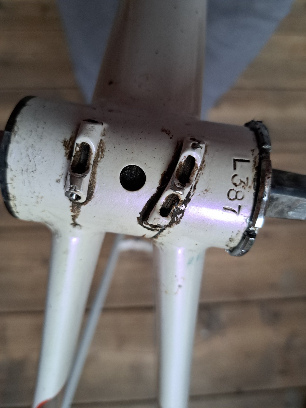

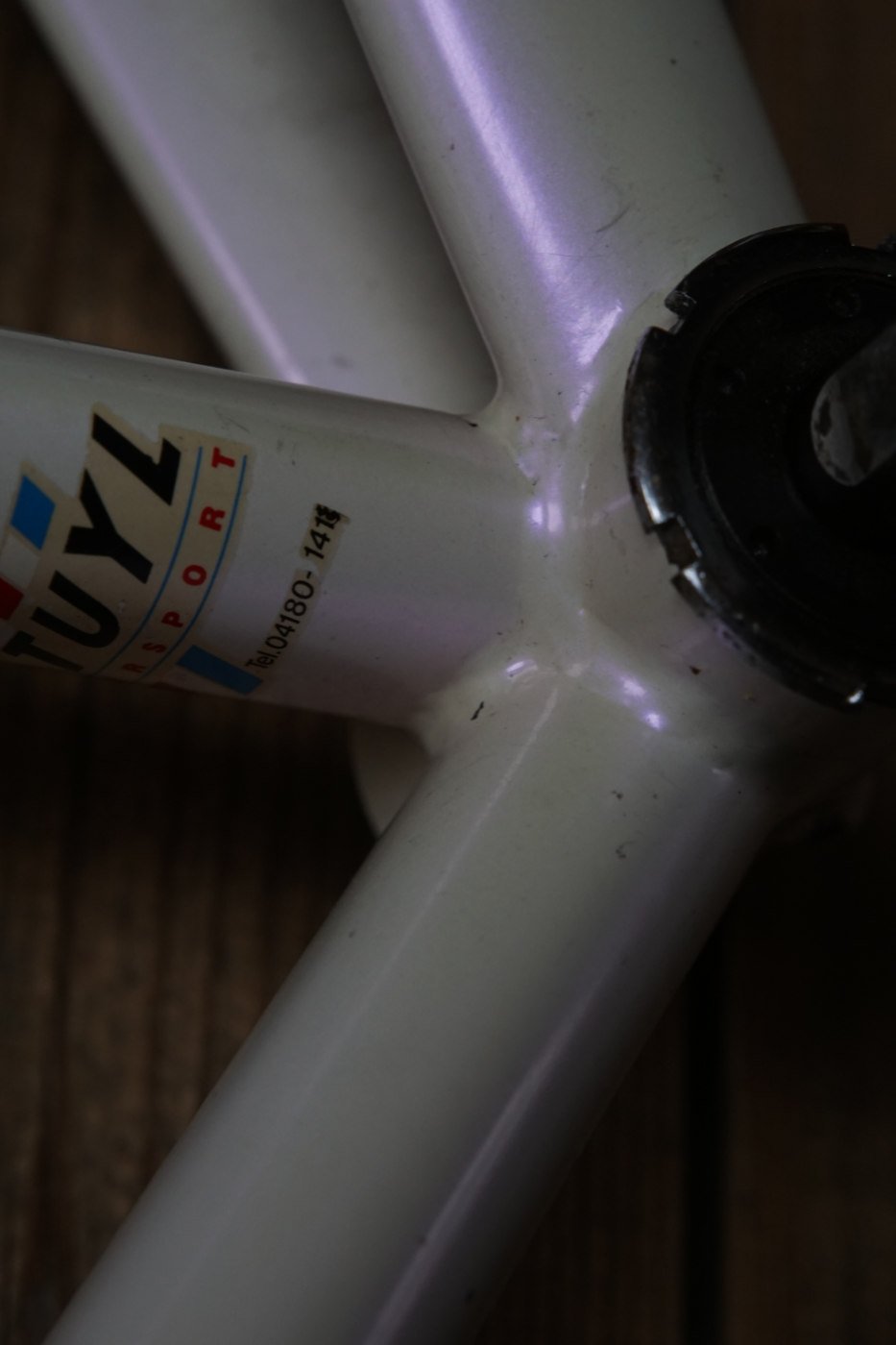

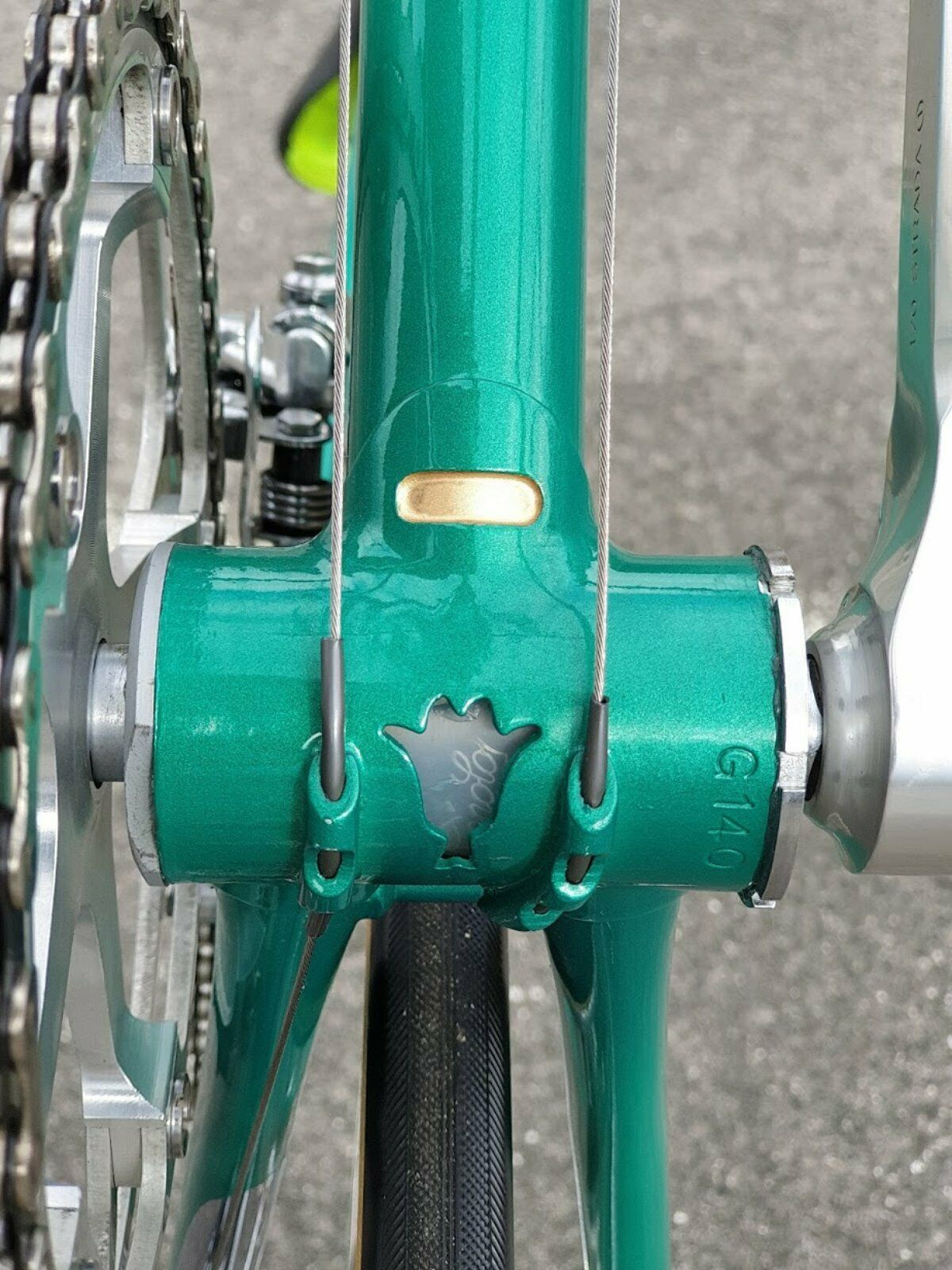

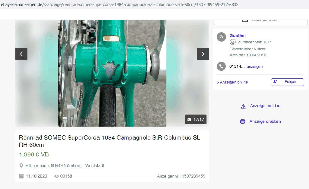

Hallo liebe Somec-Freunde...
in den Ebay KA gibt's aktuell folgendes Rad (siehe Bilder unten). Die Rahmennummer beginnt mit einem "G" gefolgt von einer Nummer. Das Rad soll gemäss der Anzeige aus 1984 sein.
Ich selbst habe ein Somec Leader, dessen Jahrgang ich auf 1989 schätze, aber das nicht genau weiss, da ich es Anfang der 90er Jahre schon gebraucht gekauft habe. Meine Rahmennummer beginnt mit einem "L", gefolgt von der Nummer.
Könnte es sein, dass Somec ab einer bestimmten Zeit bei ihren Rahmennummern einen Buchstaben als Datumscode verwendet hat (Analog den Shimano-Bezeichnungen)? Das würde dann eben auch mit meiner Vermutung zum Jahrgang meines Rads recht gut hinkommen... (siehe Tabelle unten).
Weiss das jemand sicher oder kann die Vermutung mittels bei Euch vorhandener Räder verifiziert werden...?
Danke und Gruss

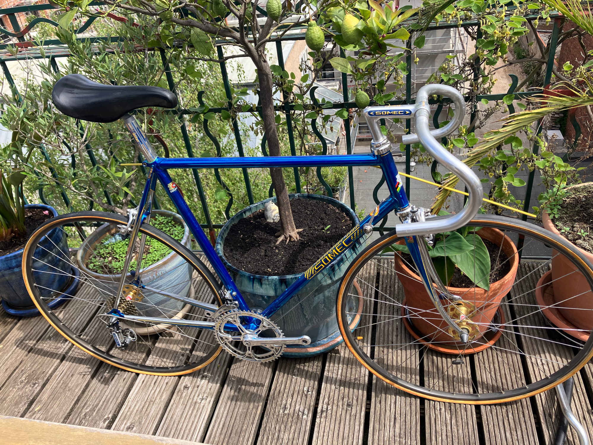

Mein Pro Max, hat ein L vorne, und ich würde nach der Deco auch tippen auf 1989.

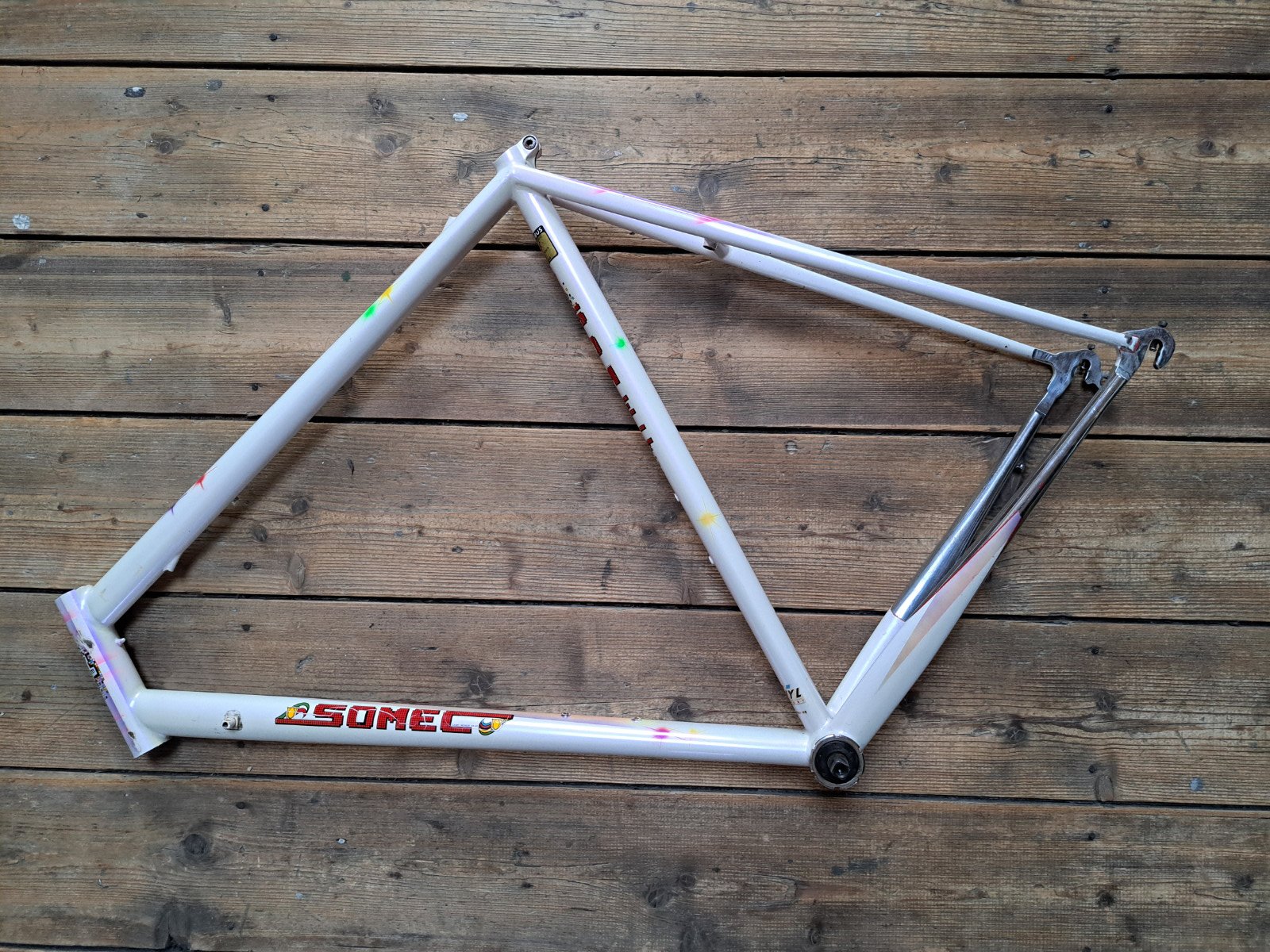

Ist das ein Fillet brazed Rahmen? Frag mich wann somec angefangen hat tig zu schweißen. ..denke zuerst stelbel, dann pegoretti und dann ca. Um 1991 somec? In Italien gehörten die zu den ersten...
Fillet brazed und TIG Schweißen sind ja komplett unterschiedlich.
Äußerlich auch nicht immer gut zu unterscheiden, oder?
Und woher wissen wir, wer wann was gemacht hat?
Wenn man sich die Verbindung der Rohre genau anschaut, sieht man den Unterschied. Vermutlich hat somec um 1991 mit dem tig schweißen begonnen (damit waren sie immer noch Vorreiter in Italien). Weitere Rahmenbauer in Italien haben dann um 1995 mit dem tig schweißen begonnen, wenn sich die Investition für sie am Ende der stahlaera überhaupt noch gelohnt hat (mir fallen spontan ferremi, zullo, fratelli barco, Lucio malagnini, meist aus dem pegoretti Umfeld, etc. ein).
Der Rahmen ist Tig-geschweißt, zumindest die Tretlagermuffe und das Steuerrohr, man kann die Schweißnähte sehen. Die Sattelrohrmuffe mit den Streben sehen filled brazed aus, mit deutlich viel Materialauftrag. Wenn ich Zeit hab mach ich mal Bilder…
…Denke die Sattelmuffe ist auch TIG geschweißt
Ich hab hier einen Duell Rahmen in gleicher Größe aus MAX mit klassischer Muffentechnik, der Rahmen ist vielleicht 50g schwerer. Gewichtsmäßig bringt das Tig schweißen scheinbar nicht viel…
