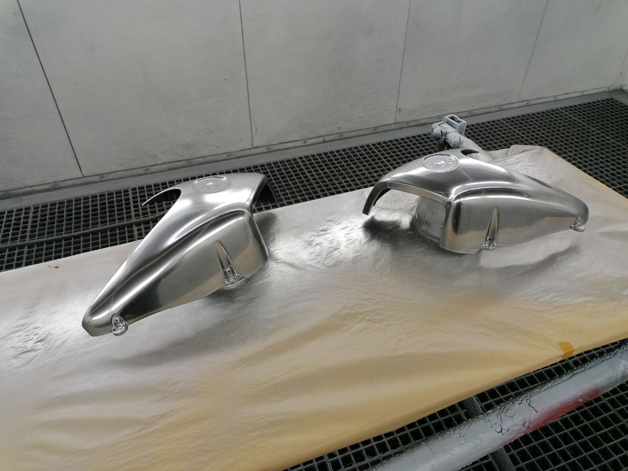

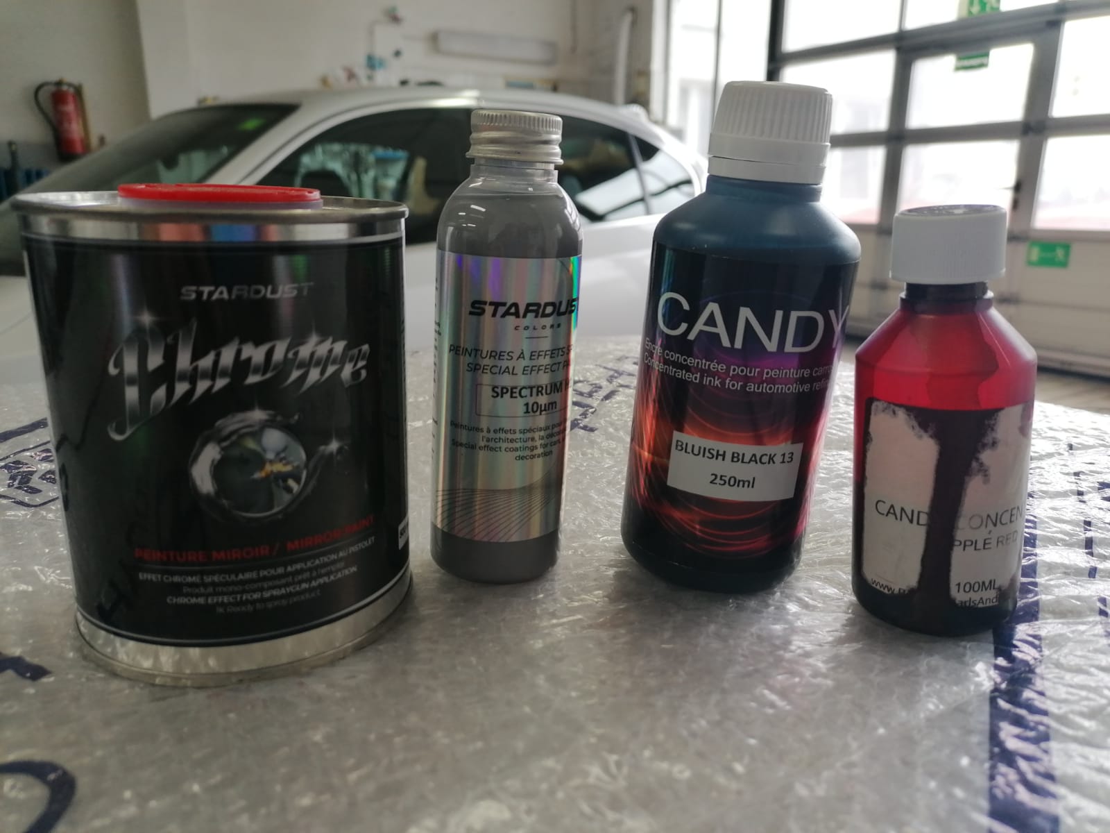

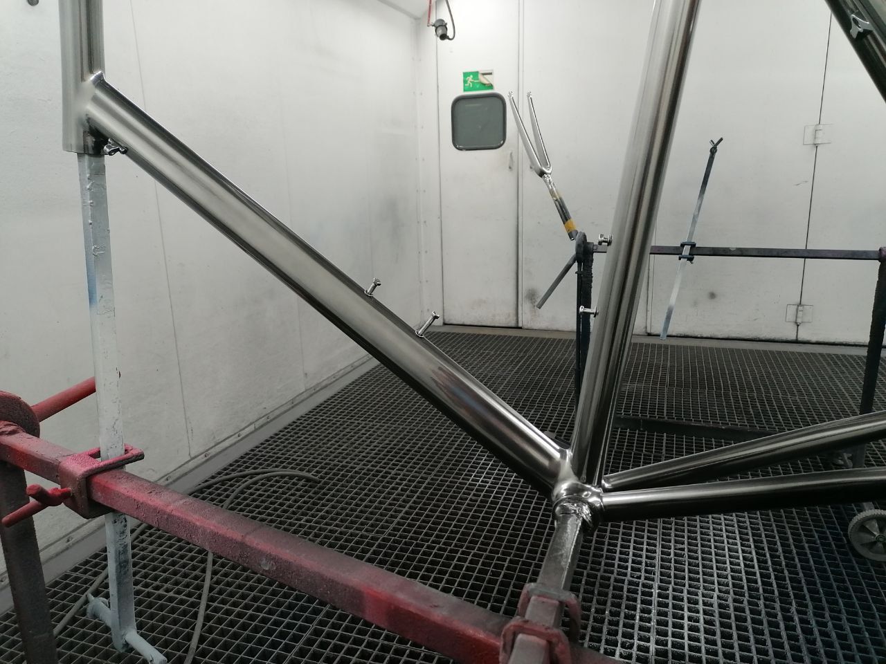

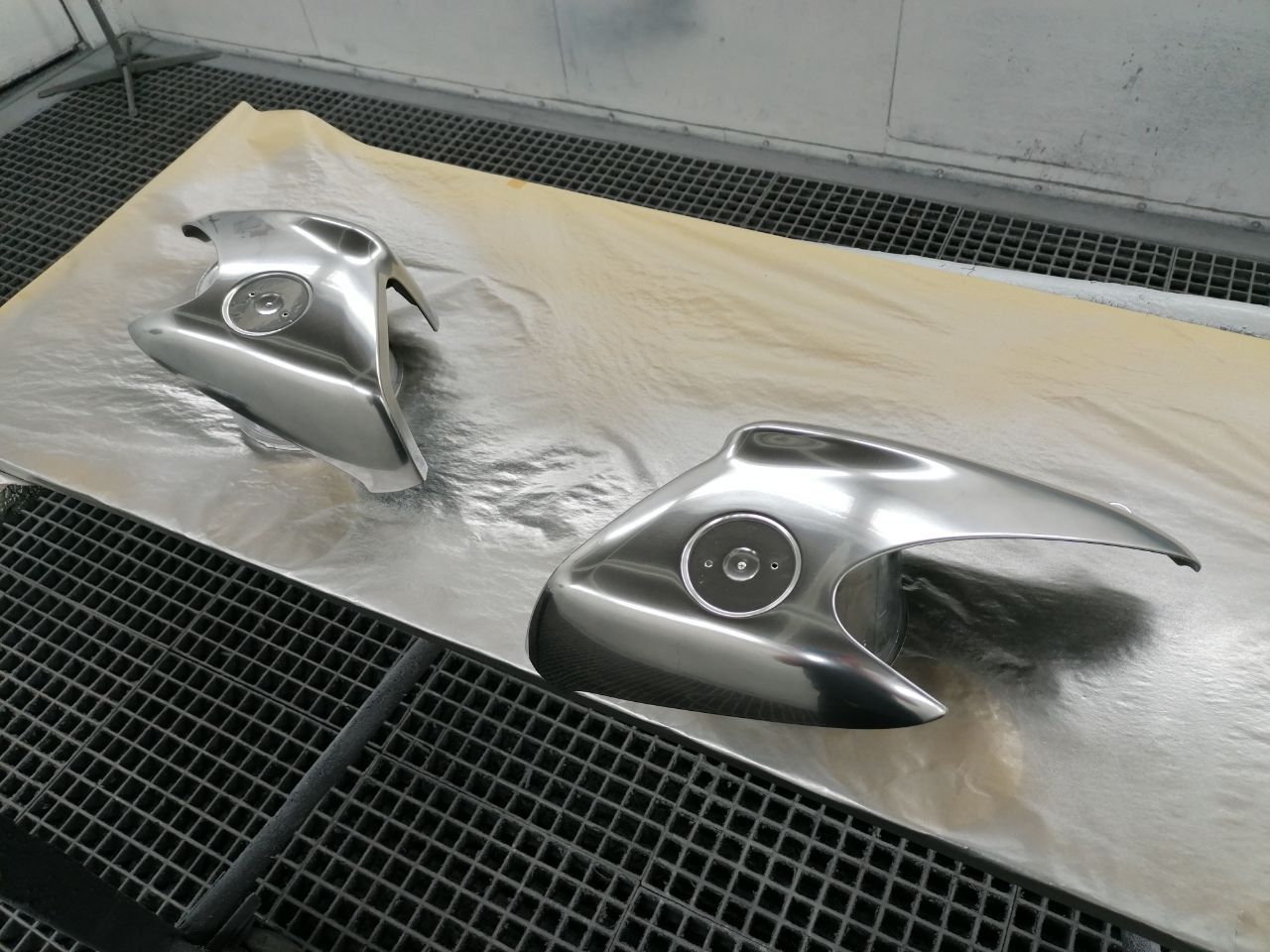

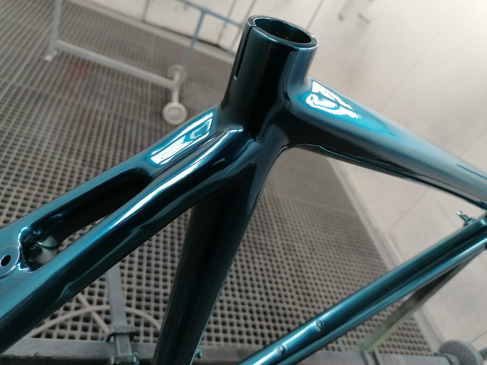

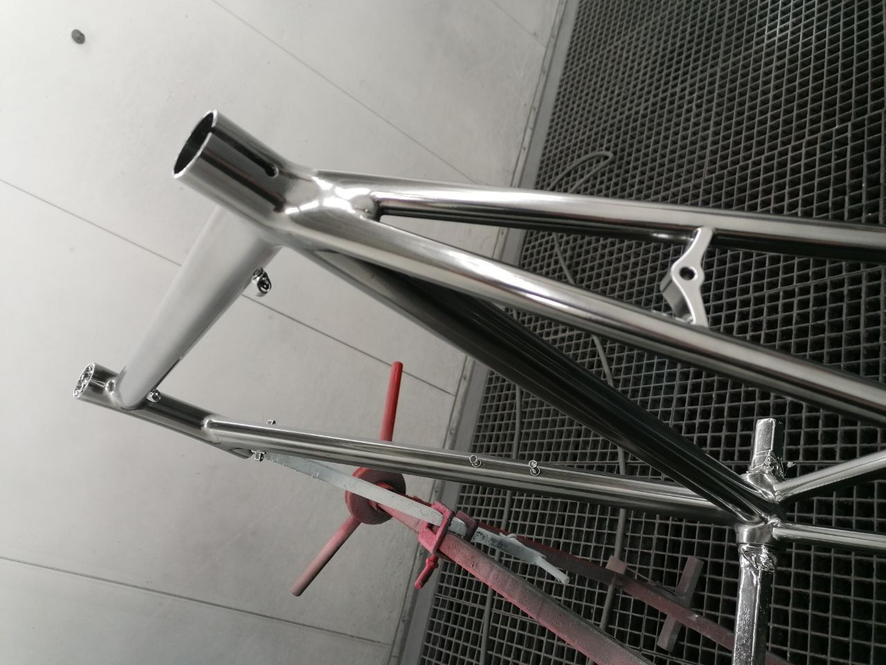

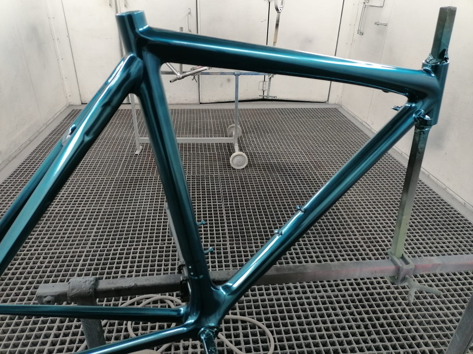

Sehr geil. Erst dachte ich: na ja, ist halt ein sehr silber glänzender Lack, aber als Grundlage für eine "Chromovelato"-Lackierung sieht das sehr gut aus. Das Ergebnis ist toll!
Ich sehe das sehr skeptisch,da ja nur wenige my,sprich 0.000 mm aufgetragen werdenHat schonmal jemand diese Tampon Galvanik Geschichte ausprobiert?
Deine Spritzkabine beeindruckt ebenfalls

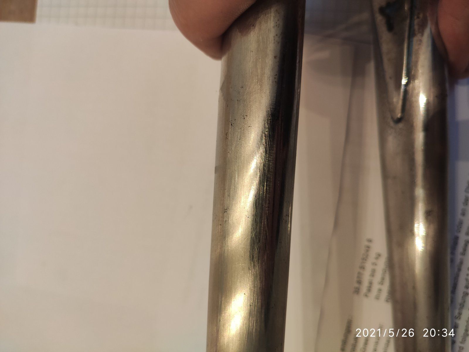

ich lasse gerade beim kumpel die blinden Stellen an den Kettenstreben eines colnago nuovo mexico aufbereiten mit der Tampongalvanikmethode..ergebnisse gibts demnächstHeute Mal an einer verrockten Pinarello Gabel probiert. Die Gabel wurde wohl mit Schleifpapier "entrostet"
Die Idee war, herauszufinden, ob man Chrom aufpolieren kann, also wie bei Lack die Kratzer durch Schleifpolitur entfernen / brechen. Ein Spot von 10cm gesucht und los ging's.
Eine Runde Dremel mit Polieraufsatz und Autosol, danach Ellbow Grease.
Vorher, man sieht deutlich die Schleifriefen:
Nach 10 Minuten: viiiiel besser. Chromglanz deutet sich an.
Das Licht gibt keine besseren Aufnahmen her, aber der Unterschied ist gewaltig. Natürlich ist das kein Neuchrom und die Gabel wird mich locker 2 Stunden kosten, aber es geht einiges, finde ich.
