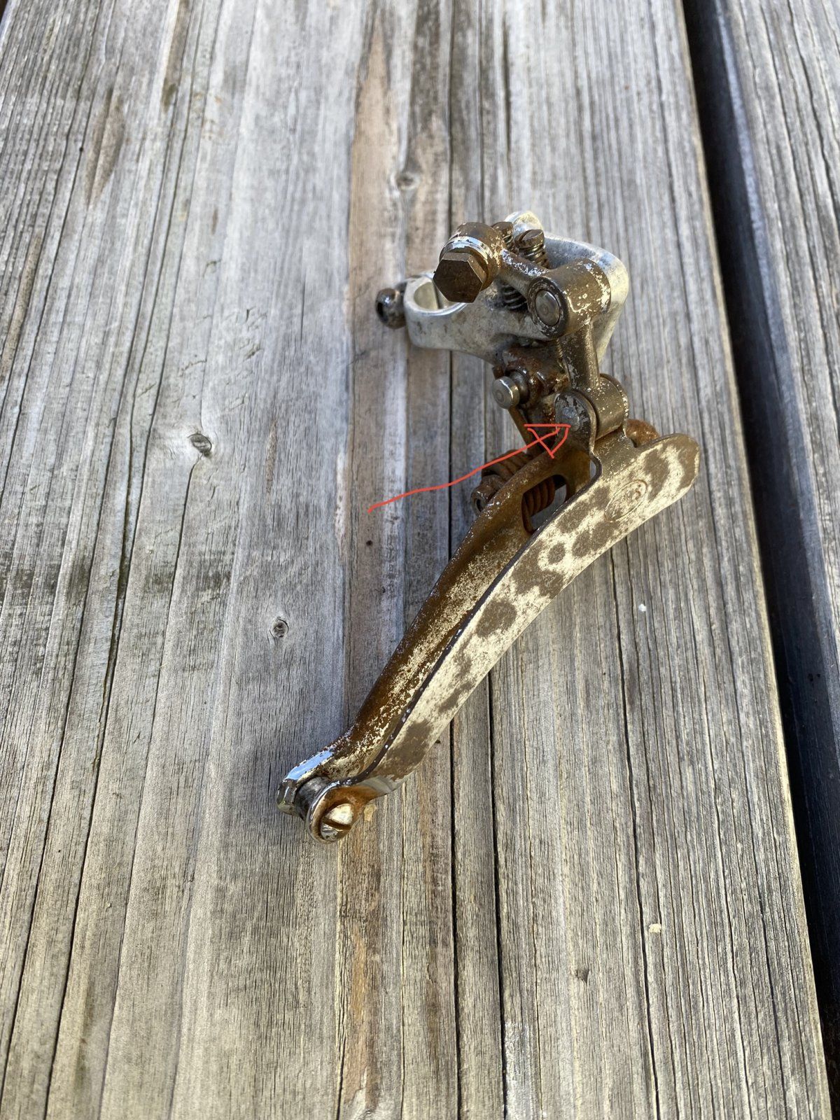

Im Bastefaden hab ich's schon gepostet. Da hier die galnzvolle Chromkompetenz versammelt ist, versuche ich es auch mal hier. ;-)
Ich habe mehrere Umwerfer, die technisch I.O. sind, bei denen aber leider das Leitblech nicht mehr gut ausschaut. Extremfall ist der Zeus-Umwerfer in angehängtem Bild, bei dem vom Chrom auf der Aussenseite nichts mehr übrig ist.
Da ich sowiese gerade dabei bin ein paar Kleinteile (Schrauben, Halter, ...) neu verchromen zu lassen, würde ich ggf. auch gleich die Umwerfer mit angehen.
Problem dürfte aber das Gelenk bzw. der "Bolzen" zwischen Leitbelch und Hebelarm sein. Die Teile müsste wohl voneinander getrennt werden, bevor sie neu verchromt werden können, oder?
Soweit ist das vermutlich kein Problem, nur muss das im Anschluß ja auch wieder verbunden werden.1A0A1C9B-92B0-4739-9ECF-0A7C3E199123.jpeg
Soweit ist das vermutlich kein Problem, nur muss das im Anschluß ja auch wieder verbunden werden.Anhang anzeigen 997725
Wenn vernietet durfte es problematisch werden
