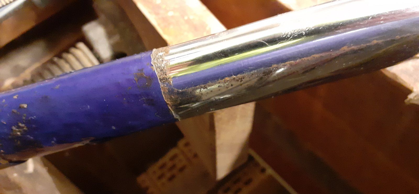

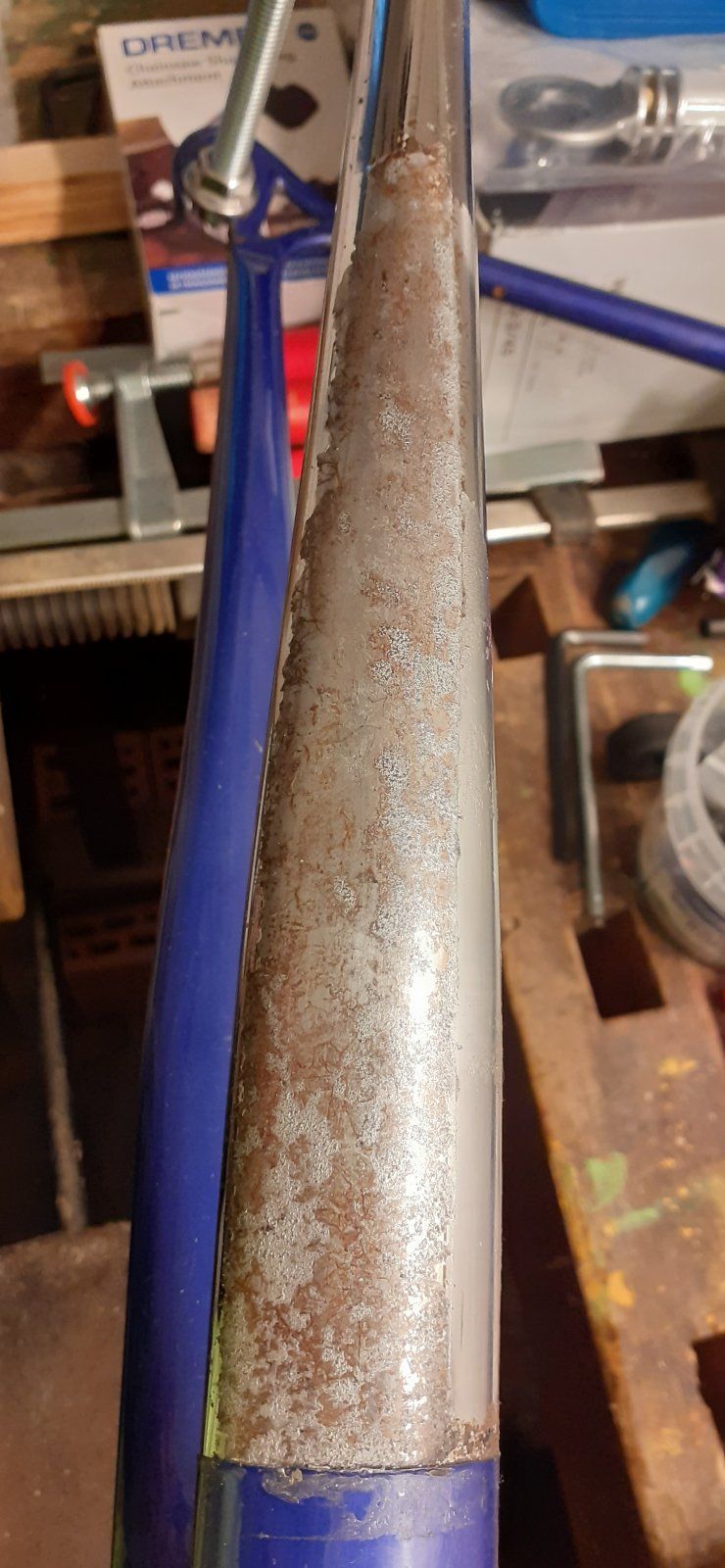

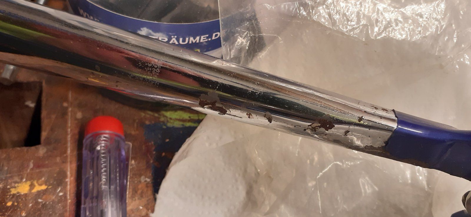

Moin Jungs/Mädchen,
danke für eure ganzen Versuche.
Ich hab hier jetzt einen Columbus Max Rahmen mit abgeplatztem und unterrostetem Chrom...
Muss ich damit zum Galvaniker um den Rest runter zu kriegen? Hab gehört, dass das Runterschleifen der Stabilität des Rahmens schadet. Falls nicht, womit schleife ich den Chrom- und die Kupferschicht?!? am schonensten? mit dem Dremel?

Lass das mal lieber galvanisch entfernen. Mit dem Dremel kann man auch gut das Rohr punktuell schwächen.
Chemisch entlacken, entchromen lassen - (selber) neu polieren ("geplante Sichtchromstellen (z.B. Gabel, Muffen (Steuerrohr, Sitzrohr, etc.), Kettenstreben, Ausfallenden...) müssen unverchromt schon so glänzen wie verchromt" - spart Geld bei Galvaniseur...) und neu verchromen lassen...

Hi,
Den Tipp von recycler würde ich an deiner Stelle ignorieren. Columbus Max ist ein hochfester rosträger Stahl mit Wandstärken zwischen 0,5 und 0,8mm. Daher verzichte bitte auf schleifarbeiten.
Als erstes inspizieren, ob da wirklich nur oberflächlich Rost ist. Wenn ja, ab zum chemisch entlacken und entchromen.
Ich rate bei diesen Wandstärken von einer neuverchromung ab. Lieber hochwertig neu lackieren und das geld da investieren.
Mit decals wird das bei gutem Unilack auch schon 150 - 400 Euro je nach Lackierer kosten.
Das hier “Mach dir um die Stabilität nicht so eine Platte, ...“ siehe oben, ist nun wirklich ein Tipp, den man nur seinen ärgsten Feinden gibt...
Das stimmt schon: Max ist dünnwandig, das aktuelle Max ist nochmal dünnwandiger. Die Kettenstreben sollten durchgehend 0,6 mm haben. Auf den Bildern sieht das nicht furchtbar verrostet aus, da hat wohl eher der Chrom einfach nicht gehalten und wurde unterwandert.
Ich würde einfach alles von der Chromschicht, was sowieso schon blättert oder hochsteht, mit den Fingernägeln oder einer Messerklinge "abpellen" und dem Rest mit konzentrierter Phosphorsäure auf den Pelz rücken, bis kein Rost mehr übrig ist und die blanken Stellen gleichmäßig dunkelgrau aussehen. Wichtig ist dabei, statt irgendwelchen Rostumwandler-Wundermitteln wirklich 85%ige Phosphorsäure zu nehmen, weil das deutlich schneller geht und auf die Menge gerechnet billiger ist. Dann einfach mit Wasser abspülen.
Eine irgendwie rostschützende Schicht muss da nicht besonders aufgebaut werden, weil sowieso noch weiter daran gearbeitet wird. Deshalb schadet auch leichter "Flugrost" an den behandelten und gespülten Stellen nicht - einfach mit 'nem ollen Küchenschwamm trocken wieder wegschleifen.
Wenn anschließend irgendwo Löcher drin sind, wird es aufwendig. Davon gehe ich nach den Bildern aber nicht aus.
Dann den verbliebenen Chrom ordentlich anrauhen, z.B. mit einem Schleifvlies, ruhig relativ grob. Am besten sowieso immer von Hand schleifen. Die Oberfläche muss wirklich komplett glanzfrei werden und es schadet nicht, wenn stellenweise die etwas gelblichere Nickelschicht oder das Kupfer durchkommt - vorausgesetzt, beides ist überhaupt vorhanden.
Dann mit einer "gescheiten" Epoxygrundierung spritzen oder von mir aus auch pinseln, bis wirklich alle Rostporen gefüllt sind. Schleifen, nochmal grundieren, nochmal schleifen.
Dann Farbe drüber. Kein neuer Chrom.

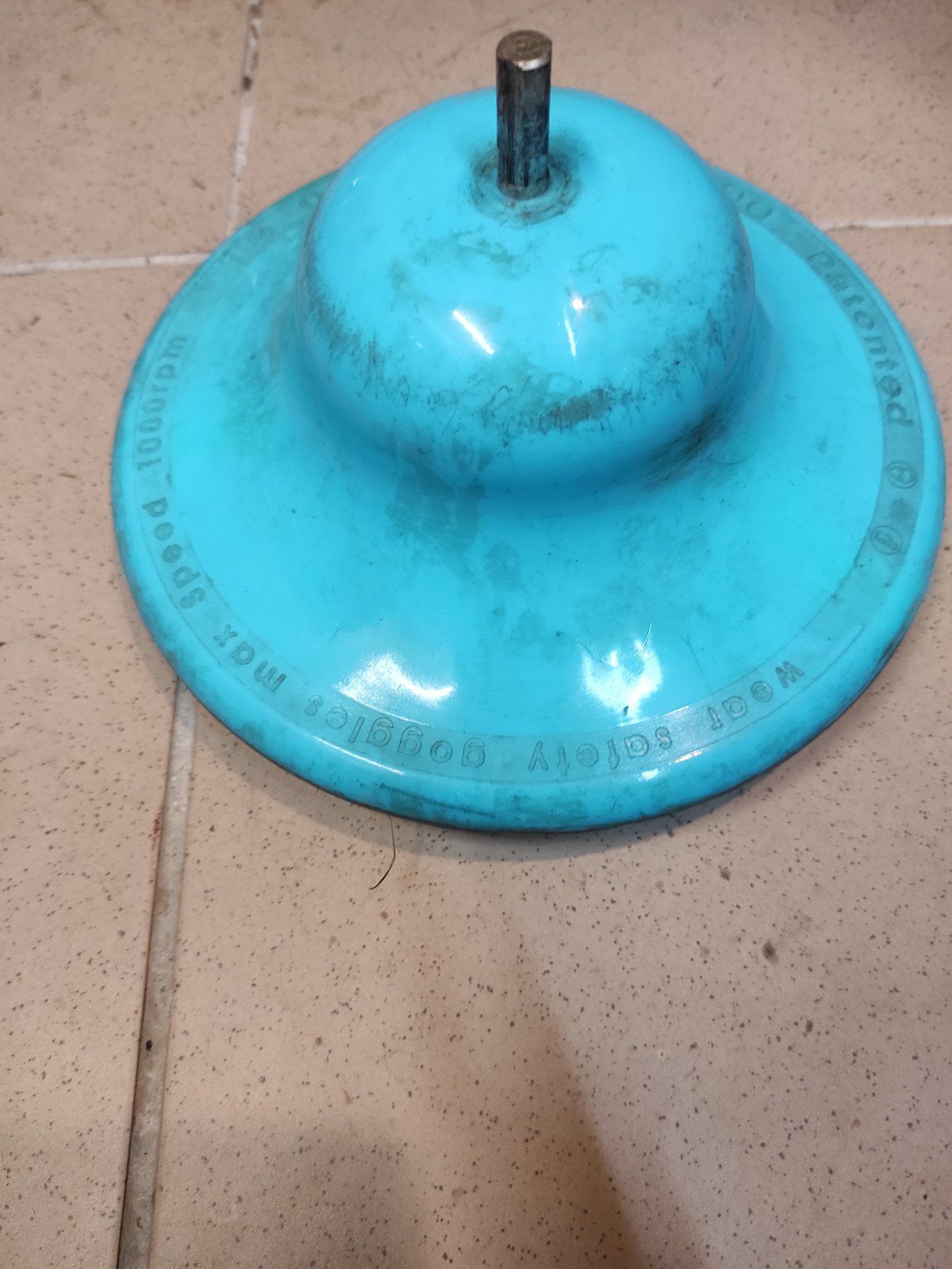

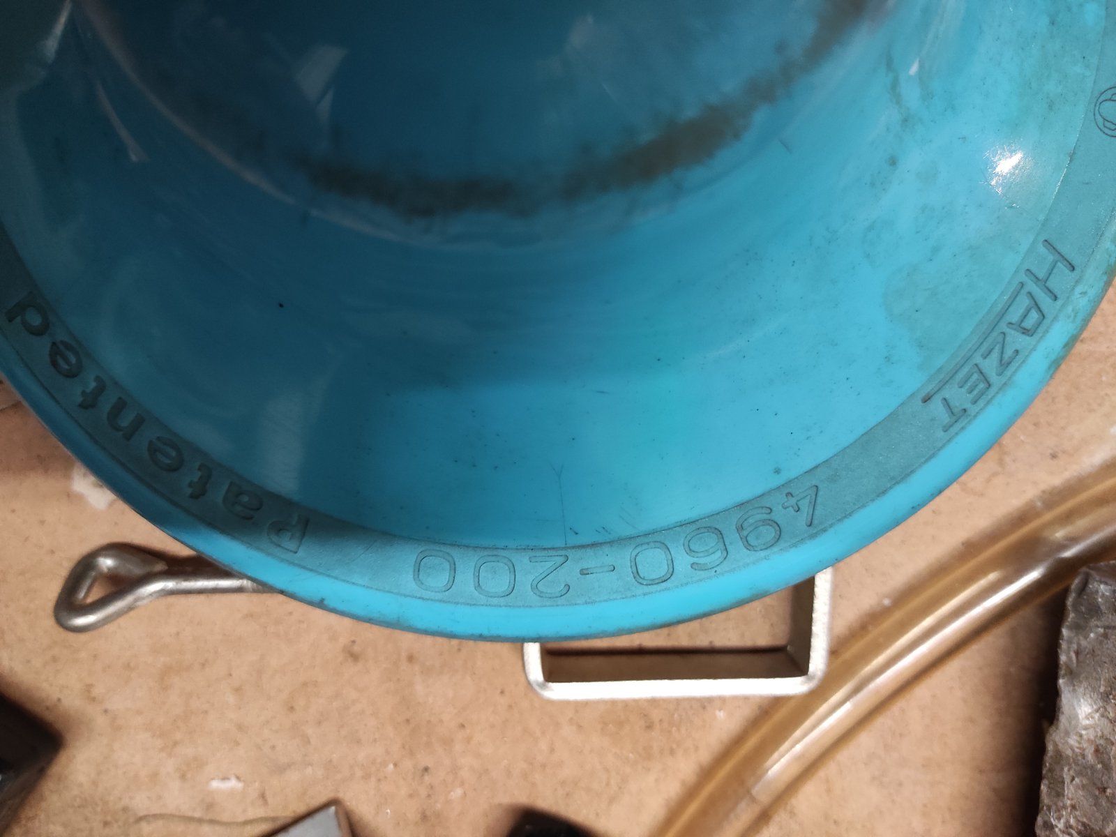

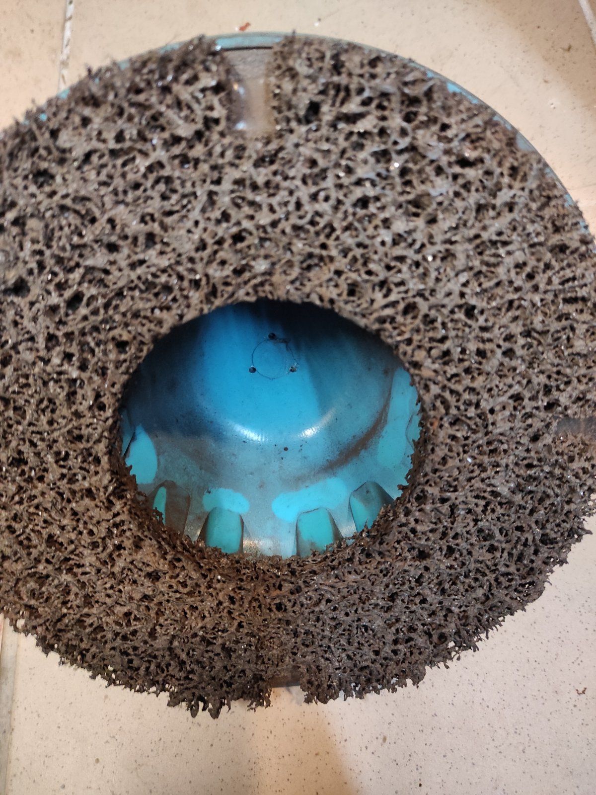

Es gab hier zum allgemeinen entrosten einige Meinungsverschiedenheiten. Ich Trottel stehe zu dem was ich oben geschrieben habe, aber es gibt bessere Möglichkeiten dem Rost zu Leibe zu rücken.
Es gibt im Internetz, bei Autoteilehökern und im gut sortierten Baumärkten Kunststoffscheiben, Fräser Bohrer etc. die wirklich nur den Lack und Rost entfernen. Das Metall bleibt nahezu unberührt.
Darauf gekommen bin ich als ich Bremsscheiben am Auto gewechselt habe. Dafür müssen die Naben Plan geschliffen werden. Die Alufelgen und die Bremsscheiben schleifen ich beim Radwechsel auch immer mit diesem Gerät. Die Professionellen Lackierer arbeiten auch damit.
Link folgt in kürze.
