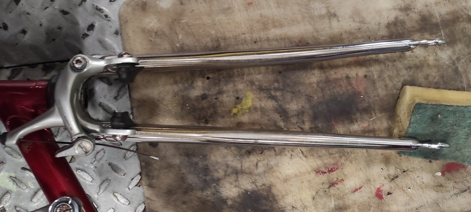

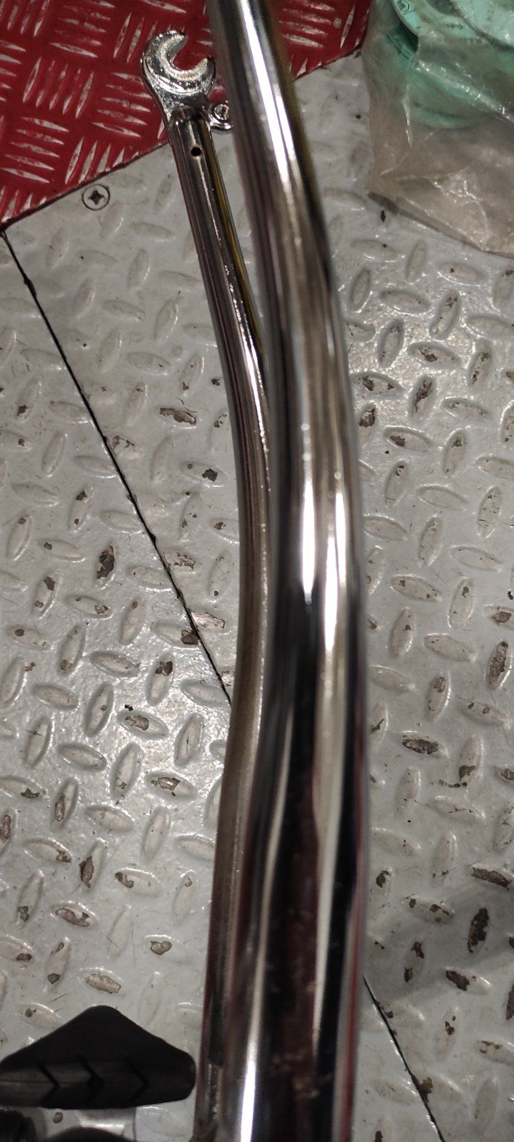

Ich musste letzten Herbst mein altes Stahlross von der Arbeit abholen und habe es dann in einem feuchten Schuppen über den Winter gebracht. Nun habe ich es aus dem Schuppen geholt, Abends im Dunkeln, rein in den Kofferraum und heute ausgepackt.
Das Gesicht war erst einmal lang. Die alten kleinen und nicht konserviert en Rostfleckchen blühten wie Millimeter dick. Das Chrom war fast komplett leuchtend Orange.
Leider gibt es nur ein Nachher Bild. Ich Idiot hatte kein Handy zur Hand.
Ich habe lediglich zwei Industriereiniger gemischt und war vom Ergebnis Recht beeindruckt. Der Eine Reiniger zum Entfernen von Schmutz und mit dem anderen zum Entfernen von Rost. Das Mischen ist eigentlich Humbug, da der erste Besuch und der andere Sauer ist (hebt sich auf, neutralisiert sich). Dennoch nach 10min ein tolles Ergebnis.
Rahmen nass gemacht, von beiden Mitteln ca.250ml in einen Eimer und den nassen Rahmen mit einer Knolle eingeseift. 2mal.
Einwirken lassen 5minuten und mit Wasser abgespült.
Fett ist weg und der gröbste Rost auch.

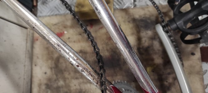

hat von euch schon mal eineR versucht, diese kleinen Narben im Chrom (schwarze, punktförmige Defekte) mit Fertan oder Phosphorsäure zu behandeln? Sind keine größeren Fehlstellen, sondern nur diese Punkte. Ich denke mir das so: Chrom kann man polieren, aber Loch ist Loch. Bevor ich jetzt aber nur mit Wachs drüberwiener könnte vielleicht Fertan diese kleinen Stellen verschließen und den Rost dort umwandeln. Dann eine Wachsschicht drüber und man hätte evtl etwas länger Ruhe. Was meint ihr? @Knobi hatte hier ja schonmal was zu Phosphorsäure geschrieben, aber da ging es eben um größere Schäden, wenn ich mich recht erinnere.
Mit Fertan oder Phosphorsäure behandelt, werden die Punkte nur schwärzer, manchmal auch größer.
Das ändert nicht viel und hilft auch nicht lange, da ist Polieren und Wachsen die bessere Idee.
und hat mal jemand versucht, Lasurlack zu wachsen?
Bei mir wächst der nicht, er schwindet eher! 😅
Spaß beiseite, das funktioniert natürlich, macht den Lack aber auch nicht haltbarer.
Versuch es mal mit einem ordentlichen, transparenten Sprühwachs, das auch wirklich aufträgt und dort, wo man nicht ständig hinschaut, vielleicht auch dick und matt bleiben darf. Im Lauf der Jahre kamen bei mir dafür Elaskon 46 und 47 am besten weg, aber wenn man die poliert, sind sie praktisch wieder verschwunden - Sprühwachs schützt eher dann, wenn man anschließend nicht mehr drüberwischt.

Es geht um ein Schuster-Radl einer Cousine, dessen Chrom-Kettenstreben stark rostig waren. Mit Plastikkarte und Autosol ging der Rost echt gut weg - Frage ist nur, wie lange. Geblieben sind die kleinen Narben. Ich würde ihr das Rad gern so wieder zusammenschrauben, dass sie lange Spaß dran hat und der noch recht gute Lack lange glänzt und funkelt.
