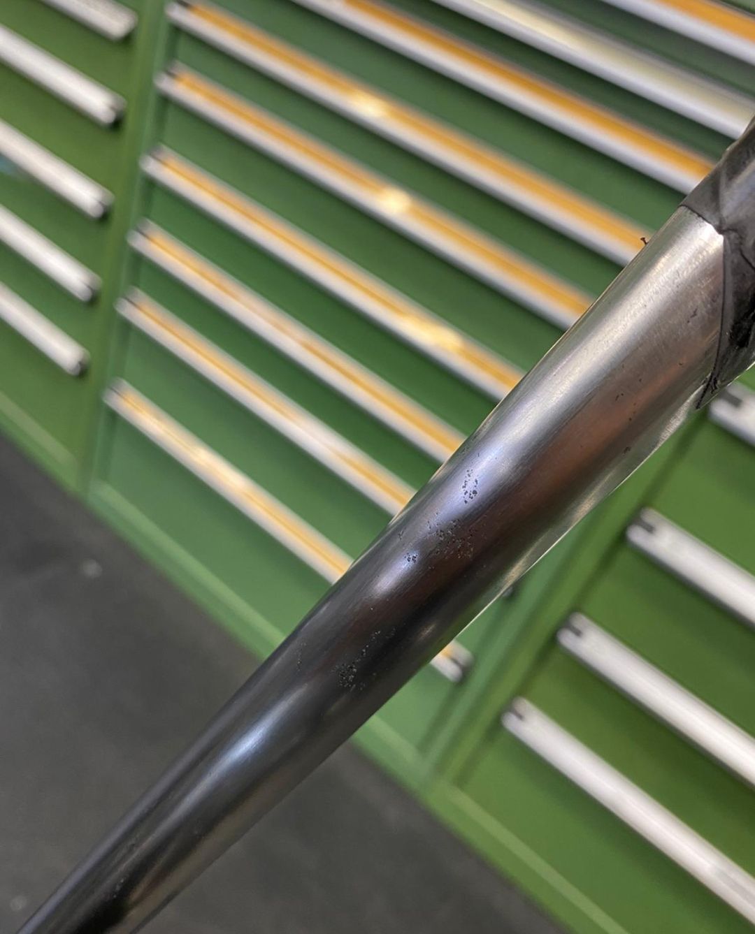

Heute bin ich wie die Jungfrau zum Kind an ein leicht verrostetes Kotter gekommen. Ein ideales Objekt um mal einen kleinen Vergleichsversuch am Chrom zu machen. Ich nahm mir den am stärksten korrodierten Bereich vor und zwar die Innenseite der linken Kettenstrebe.
Ein Stück habe ich mit Chrompolitur und 000er Stahlwolle und ein Stück mit konzentrierter Essigsäure behandelt.
So sah der ausgewählte Bereich aus:
Ein Stück freigelassen und mit 000er Stahlwolle und Politpur behandelt
Dann das benachbarte Stück in Essigsäure eingeweicht und etwa 3 Stunden einwirken lassen ( mit Toilettenpapier 😂)
Anschließend nur abgewischt
Verglichen mit dem mit Stahlwolle polierten Bereich ein durchaus positives Ergebnis.
Zusammenfassend würde ich den mit Essigsäure bearbeiteten Bereich
als wesentlich besser gelungen bezeichnen. Zudem ist der Chrom geringfügig matter auf der mit Stahlwolle behandelten Fläche ( kommt auf den Bildern nicht so gut rüber)
