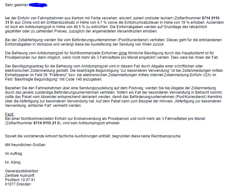

Ich hatte die Auskunft aus Dresden und den Auszug aus den Zollnachrichten bei der Abholung meines Rahmens dabei. In der Auskunft wird leider auch auf einen schriftlichen Bewilligungsantrag verwiesen. Den sollte ich auch vorlegen. In der Zollanmeldung hat der Beamte dann als beantragte Präferenz 100 eingegeben, anstatt 140.
Ich habe dann bezahlt, weil ich keine Möglichkeit sah, innerhalb von 2 Wochen Lagerdauer, die Sache zu regeln.

Generelle Auskunft Dresden:
Der Hinweis auf eine Paketaufschrift: Besondere Verwendung und einfacher Fall, könnte helfen.
Carbonda scheint da mehr Übung zu haben.
Der Antidumpingzoll bezieht sich auf alle Teile und Rahmen, die Zolltarifnummer ist sekundär, eher für die Statistik.
Eine vorherige förmliche Bewilligung ist nur für Händler nötig.
Also Widerspruch beim zuständigen Hauptzollamt einlegen, bei mir jedenfalls mit Erfolg.
