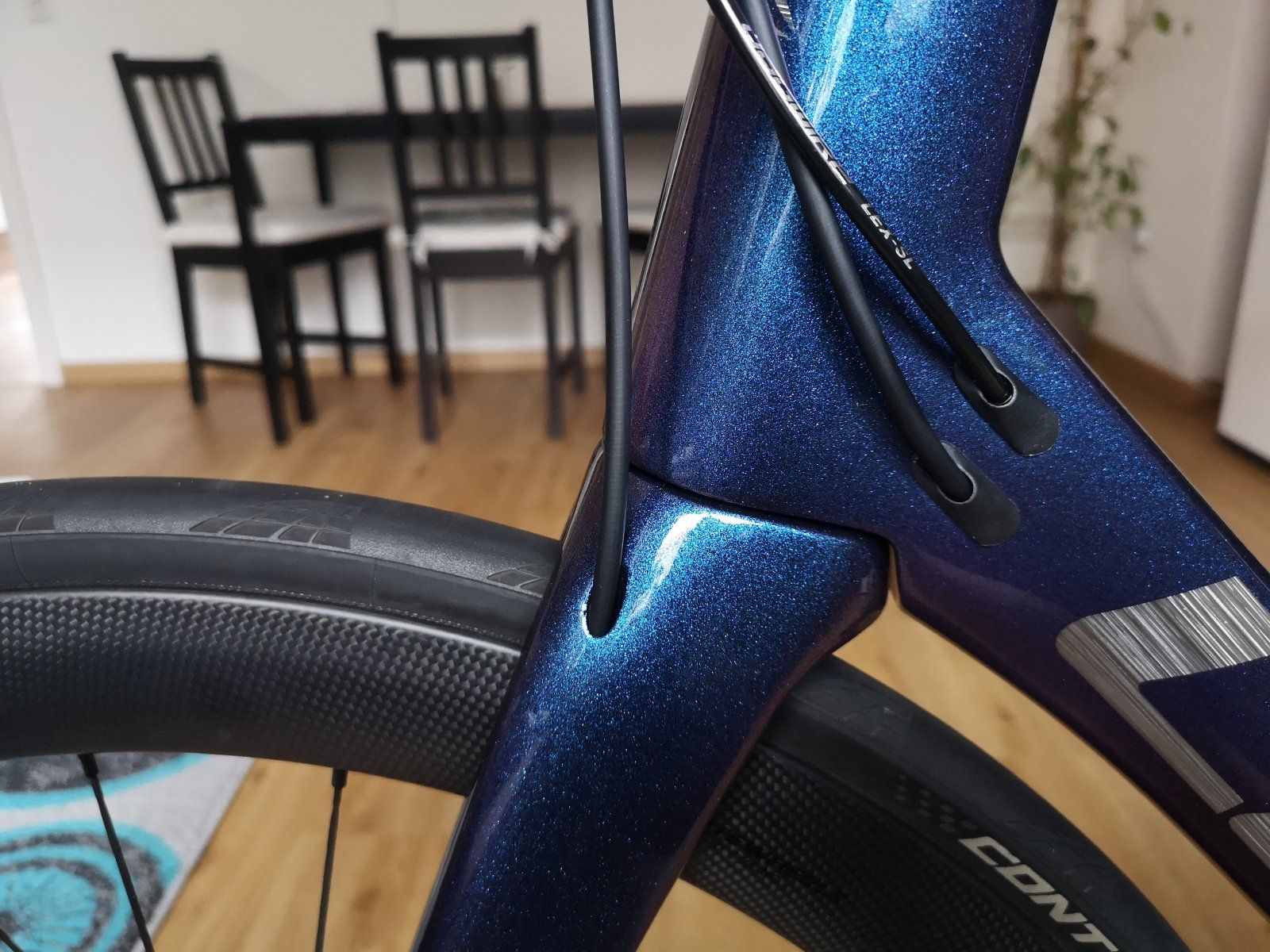

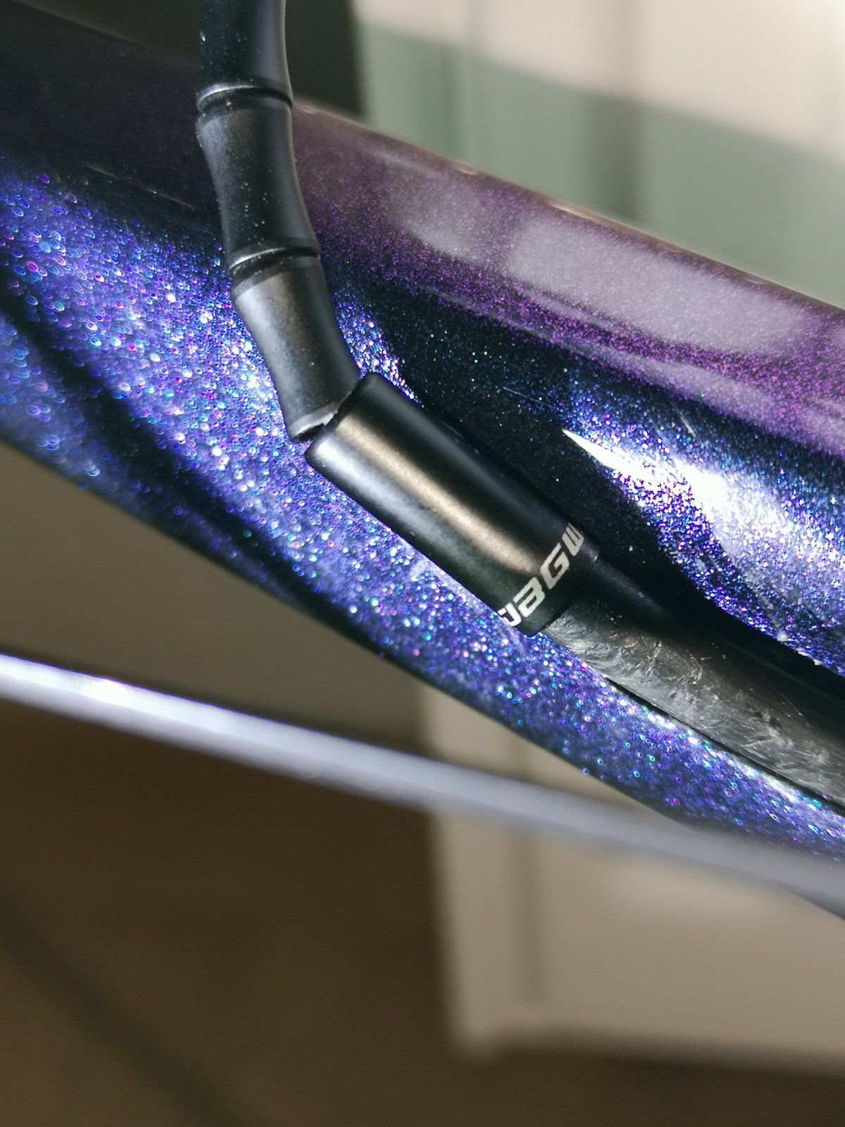

Du hättest aber auch mit dem runden Ende des "Segmentes" anschließen können, oder eben die ganze Hülle oder bis Gabel oben in Alu arbeiten können.
So sieht das jetzt aus.
Links am Rand sieht man, dass ich es noch nicht ganz plan geschliffen hab.
Reicht das so oder lieber komplett anliegend?
Ein Bild in der Totalen wäre gut, also mit Bremssattel (oder wie das heißt 🤐). Funktionierts denn?
So funktioniert es im Stand, bin noch nicht gefahren.
Wenn Zug drauf ist müsste das Segment doch von der Kappe rutschen wollen und quetscht den Liner oder nicht? Liegt ja nur flach auf.
Da wäre eine Flexpipe aber sinnvoller und optisch ansprechender gewesen.
Versuche mal den Knick im Innenzug mit 1 oder 2 Zangen vorsichtig gerade zu biegen.
Ich dachte das wäre einfach zum nachrüsten von Jagwire, weil die Kappen und Zughüllen bei Elite nicht anders als Pro aussehen.
Versuch macht Kluch...
Die haben auch eine Zugverlängerrungshülse im Programm, wo von beiden Seiten ein Zug eingesteckt (hihihihihi) werden kann. Dann rutscht nichts mehr.
Die Zughüllenverlängerung war im Schaltungsset dabei und hat 4mm.
Bei dem Bremsset 5mm war natürlich keine dabei.
Mal sehen ob ich die finde ohne 5€ Versandkosten.
Nach etwas Bastelarbeit habe ich jetzt eine neue Zughülle (Jagwire Elite Sealed) bestellt. Die soll sehr flexibel sein.
