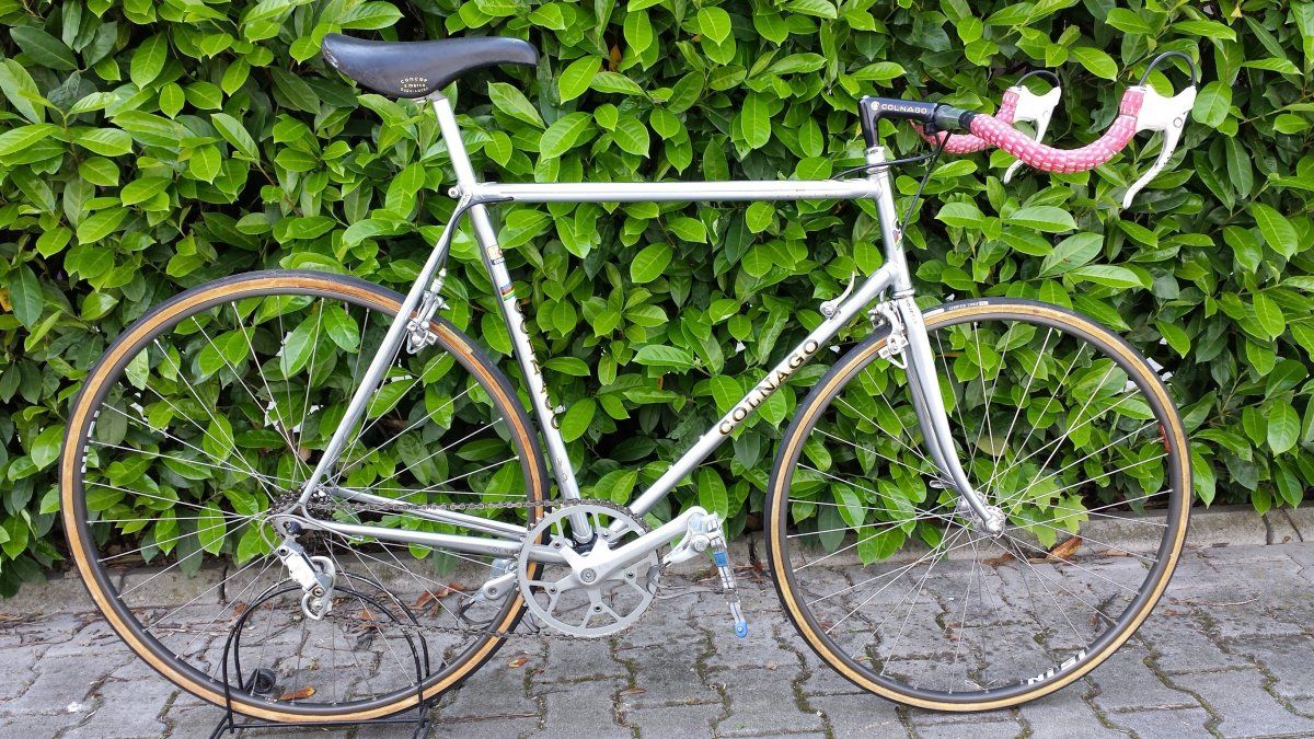

Wenn du es schon komplett verchromst und noch mehr investierst, wurde ich das auch bedenken. Wie ein Spiegel der eine kleine unebene Stelle hat. Wo genau sind die den?
Schone Ausfahrten wunsche ich heute. Viel Wasser mitnehmen :))
Danke für eure Anteilnahme! Ich muss gestehen, Chromovelato wäre ein absoluter Traum, scheint aber auch echt schwierig machbar zu sein! :/
Ein Hochglanzchesini würde mich auch reizen!
Ich warte mal weitere Informationen zu den Kosten ab und Berichte! :)

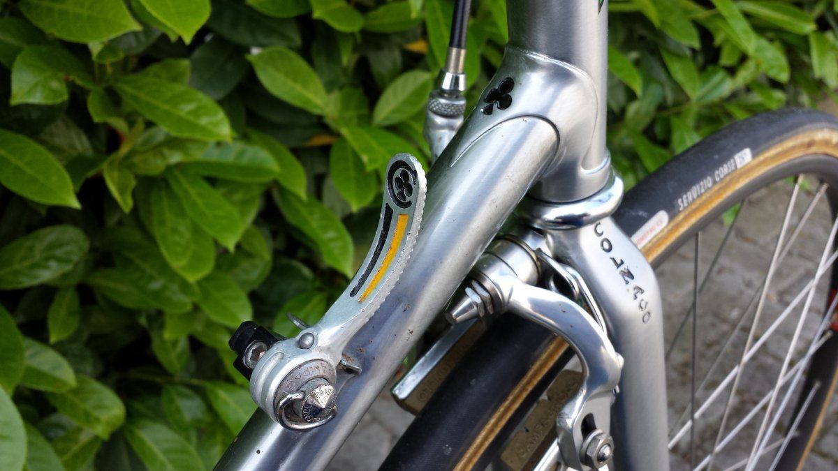

Colnago “2000” pezzo per il momento riservato solo a pochi super specialisti. Questa è stata definita la bici che anticipa il futuro. In questa sua realizzazione Colnago ha concentrato alcuni dei più avanzati concetti di aerodinamica applicata alla biciclette: ruota anteriore da 26'', posteriore da 28'', manubrio e reggisella con sezione a goccia, leve freni con fili incorporate, cavi del commando del cambio invisibile.
È la bici che è stata usata dal quartetto sovietico che ha vinto la 100km a squadre alle Olympiadi di Mosca. Per il momento non è in vendita è quindi non ha un prezzo. :D :bier:
Colnago "2000" Der Artikel ... ^^ ist zur Zeit nur für wenige 'Super Spezialisten' reserviert. Es ist definiert worden als das Rad, welches die Zukunft antizipiert. In (dieser), seiner Realisation, hat Colnago einige der fortschrittlichsten aerodinamischen Konzepte versammelt (konzentriert), die am Rad Anwendung finden(appliziert werden): Vorderrad 26", Hinterrad 28", Lenker sowie Sattelstütze mit partieller Tropfenform, Bremshebel mit innenligenden Zügen, nicht sichtbare Schaltzüge.
Dieses Rad ist es, das der sowjetischen Vierer, bei der Olymiade von Moskau nutzte, welcher das 100km Mannschaftszeitfahren gewann.
Zur Zeit ist es nicht im Handel, somit hat es keinen Preis.

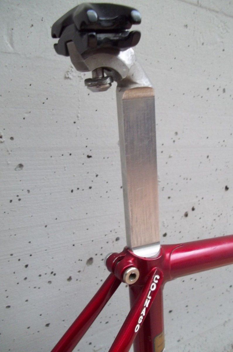

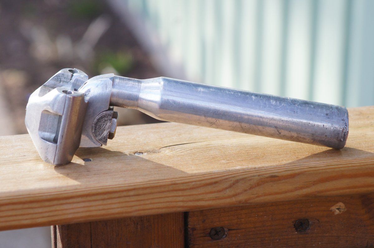

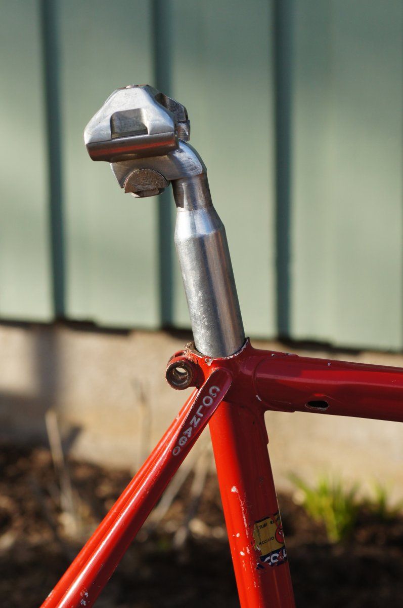

Alle Teile sind ja Sonderanfertigungen: Steuerrohr, Steuersatz, Vorbau, Sattelrohr (25mm) und eben die Sattelstütze.
Hier noch Bilder von einem Pista Rahmen mit gleicher Sattelstütze:

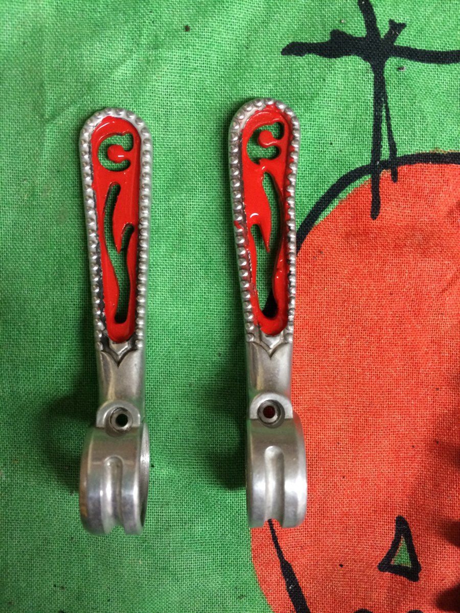

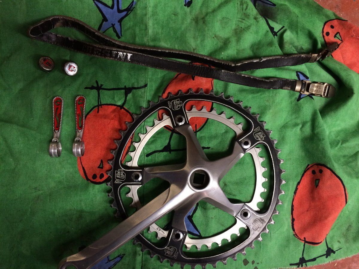

So, wenn ich schon nichts vom Rahmen berichten kann, dann wenigstens mal meine Neuesten Fänge! ;)
1. Chesini Kettenblatt! Weiß da jemand welches Modell das ist? :)
2. die pantografierten Schalthebel! Einer war leider gebrochen, doch mein Vater hat ihn so gut es geht gelasert, besser als nichts, oder? :)

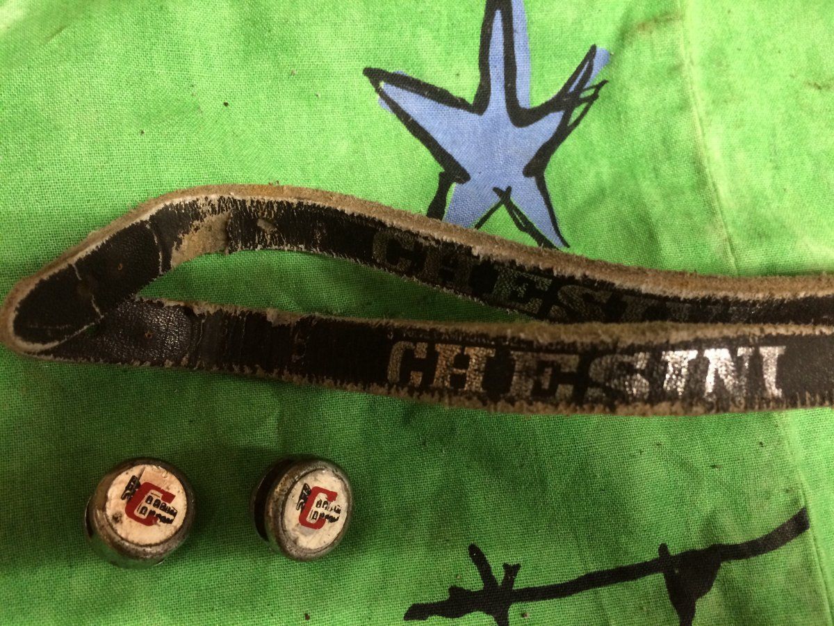

3. Chesini Pedalriemen, leider in wirklich schlechtem Zustand. Kann man die irgendwie restaurieren? Einfach mit schwarzer Schuhcreme?

Ich würde entweder die Chesini Panto-Teile mit einer Campagnolo-Gruppe ergänzen, oder aber das mit der Ofmega Mistral-Gruppe konsequent durchziehen. Beides zusammen passt stilistisch nicht wirklich zueinander.
Das große Blatt ist ein Chesini, die Kurbel ist ne Ofmega Mistral. Da gehören aber schräge Kettenblätter drauf, die den Stern fortsetzen.
file.php
Hey danke, da hab ich mich wohl falsch ausgedrückt! ;)
Danke, das mit der Kurbel und dem Blatt wusste ich! ;)
Mich interessiert eher was für ein Blatt das genau ist, also eine campa Superrecord oder so? :)
Das mit dem zusammen passen sehe ich genauso und ich überlege noch wie ich das löse! ;)
Evtl doch noch auf Superrecord umrüsten?
Nee, das Blatt ist kein Campa. Die Blätter solltest du aber nimmer nehmen, die sind schon ganz schön ausgelutscht.
