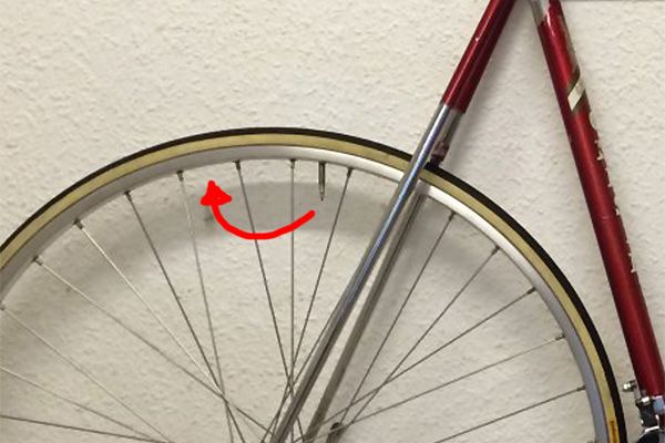

Wenn man's ganz genau nimmt, gehört das Ventil zudem zwischen zwei gerade Speichen, so wie es am Vorderrad schon richtig ist.
Zwei Vorteile: sieht a) einfach besser aus und b) kommt man beim aufpumpen etc leichter an das Ventil ran da mehr Platz für den Zugriff ;)
Wenn man sich schon derart viel Arbeit macht mit dem Aufbau und der Vorstellung eines Rahmens
dieses klasse Herstellers, darf ein so simpler Einspeichfehler eigentlich nicht vorkommen.
Ich bin da vielleicht etwas streng - aber Fehler dieser Art kommen bei mir im "ranking" gleich nach
der falschen Verwendung des Genitivs. :D Danach folgen Radklau und Völkermord.
das umspeichen ist jetzt nicht soooo schwer, das speichengerüst mit seinen verflechtungen kann ja stehen bleiben. wenn man die speichenkreuzungen mit isolierband - lässt sich rückstandsfrei gut entfernen - fixiert, ist das selbst als anfänger in ein paar stunden getan.
gleichzeitig eine gute übung in zentrieren;)

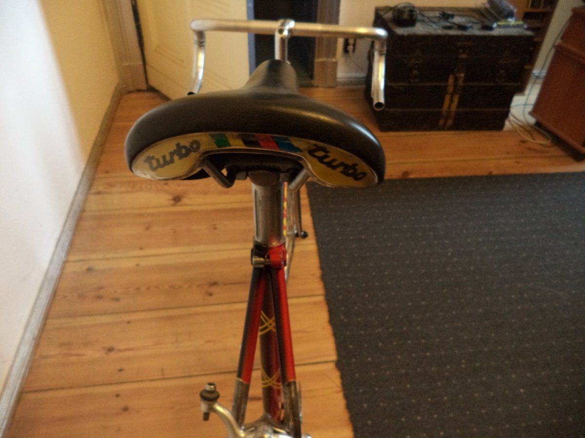

Lieber hätte ich jetzt aber einen Lenker, ich hätte nie gedacht, dass der Lenker das Teil ist, welches am schwersten zu beschaffen ist! :D
Wie stehts um den Sattel? Ich habe im Winter auch einen alten turbo modifiziert (in Anlehnung an Smolik) und neu bezogen. Als Sicherheitspolster, dessen es nicht zwingend bedurft hätte (dünnere Schale) habe ich das hier genommen, soweit ich mich erinnere:

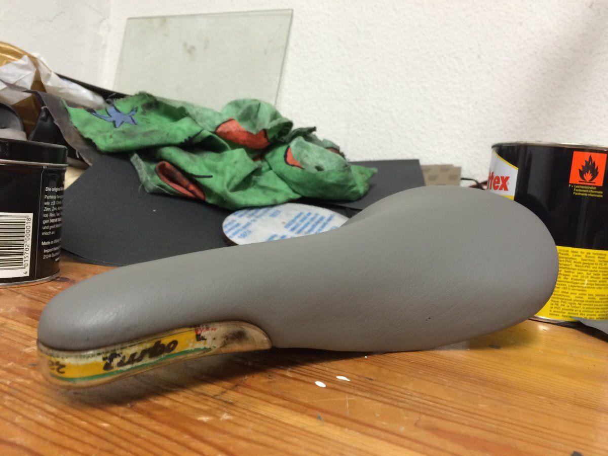

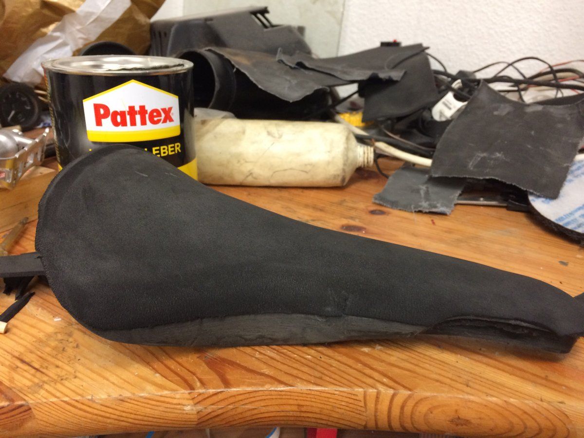

Heute ging das Thema Sattel weiter! ;)
Im Bastelladen gab es einen Bogen Moosgummi für 1,79€, der reicht locker für 2 Sättel! :)
Damit wurde der Sattel beklebt und verschliffen. Der Schritt ist noch nicht vollendet, das geschieht hoffentlich morgen, dann kommt auch das Leder drauf! :)
Und Fertig ist der Sattel! :)
Wen es genauer interessiert, sollte mal einen Blick in den "Alte Sättel in neuem Gewand"-Thread werfen!

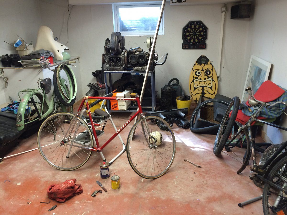

Ein weiteres Mal melde ich mich zurück, heute hab ich die erste Abiklausuren geschrieben und musste als Ausgleich danach mal ein bißchen im Keller basteln! ;)

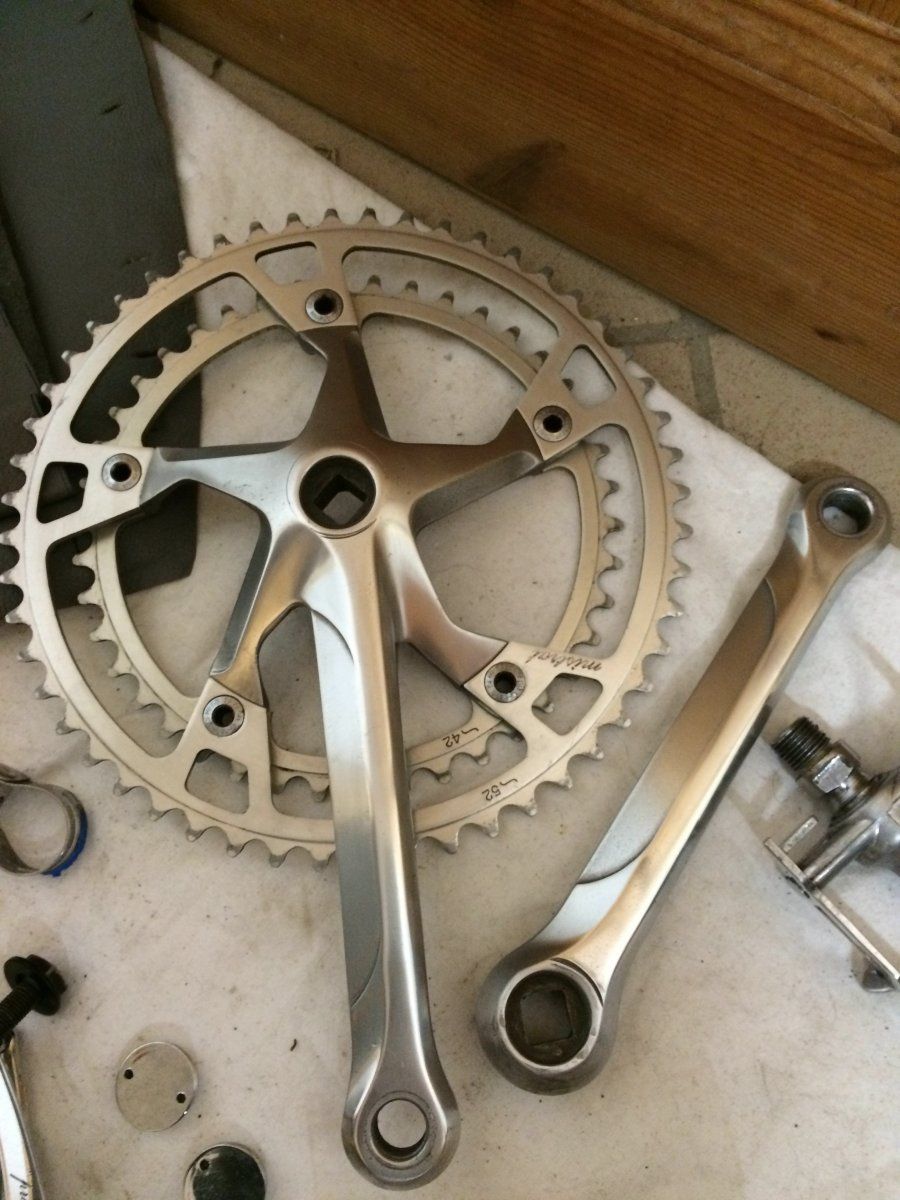

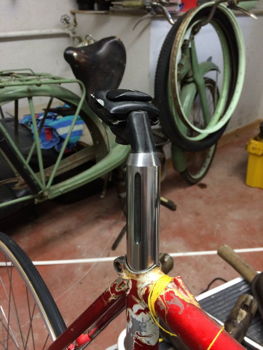

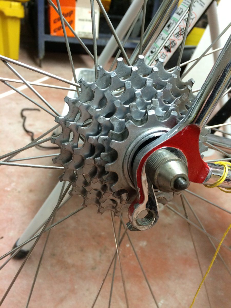

Zu viel bin ich Nicht gekommen, aber immerhin steht jetzt der Kranz wieder gut dar und auch die Sattelstütze ist poliert! ;)
Leider warte ich immer noch auf den Lenker! :/ Aber so kann mich das wenigstens nicht vom lernen abhalten.
Dann habe ich heute noch einen uralten Abbeizer von meinem Vater ausprobiert, der leider anscheinend keinerlei Wirkung mehr hat. Wie entlackt ihr eure Rahmen chemisch? Gibt es da ein Wundermittel?

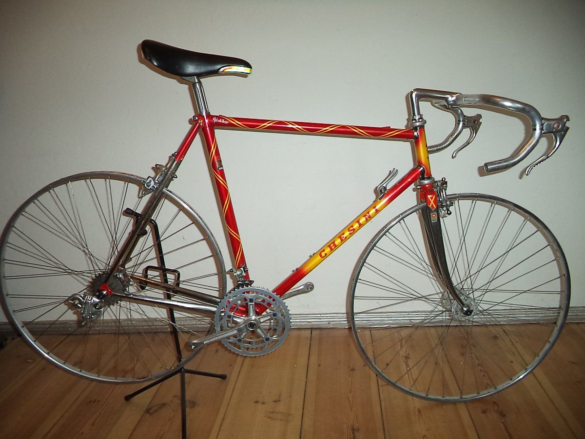

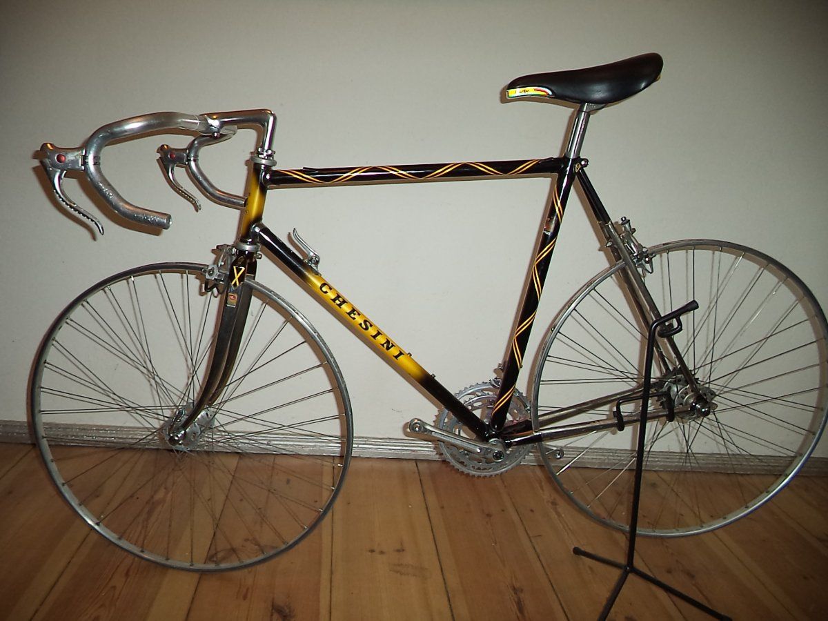

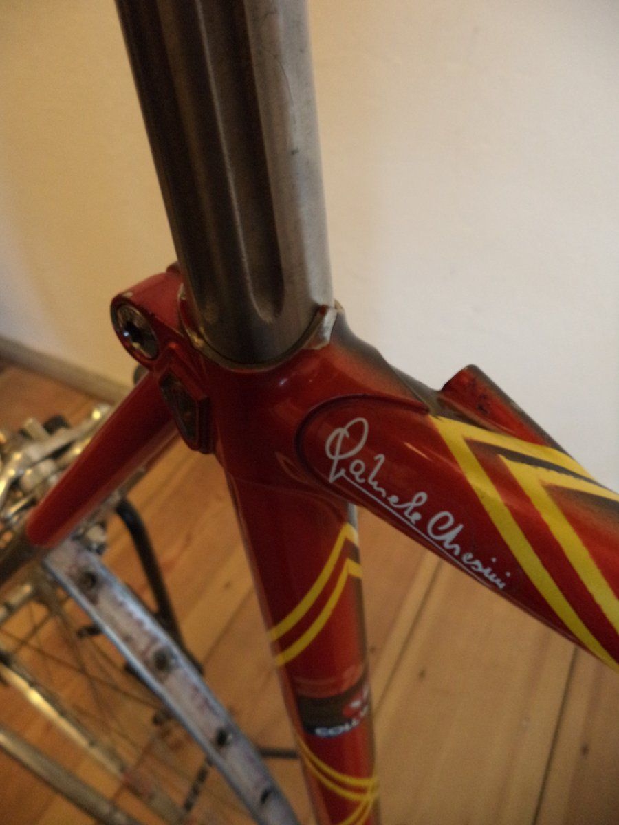

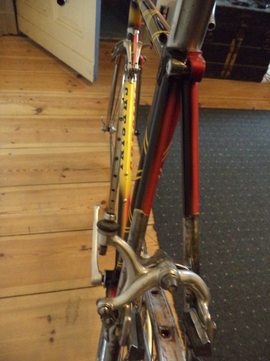

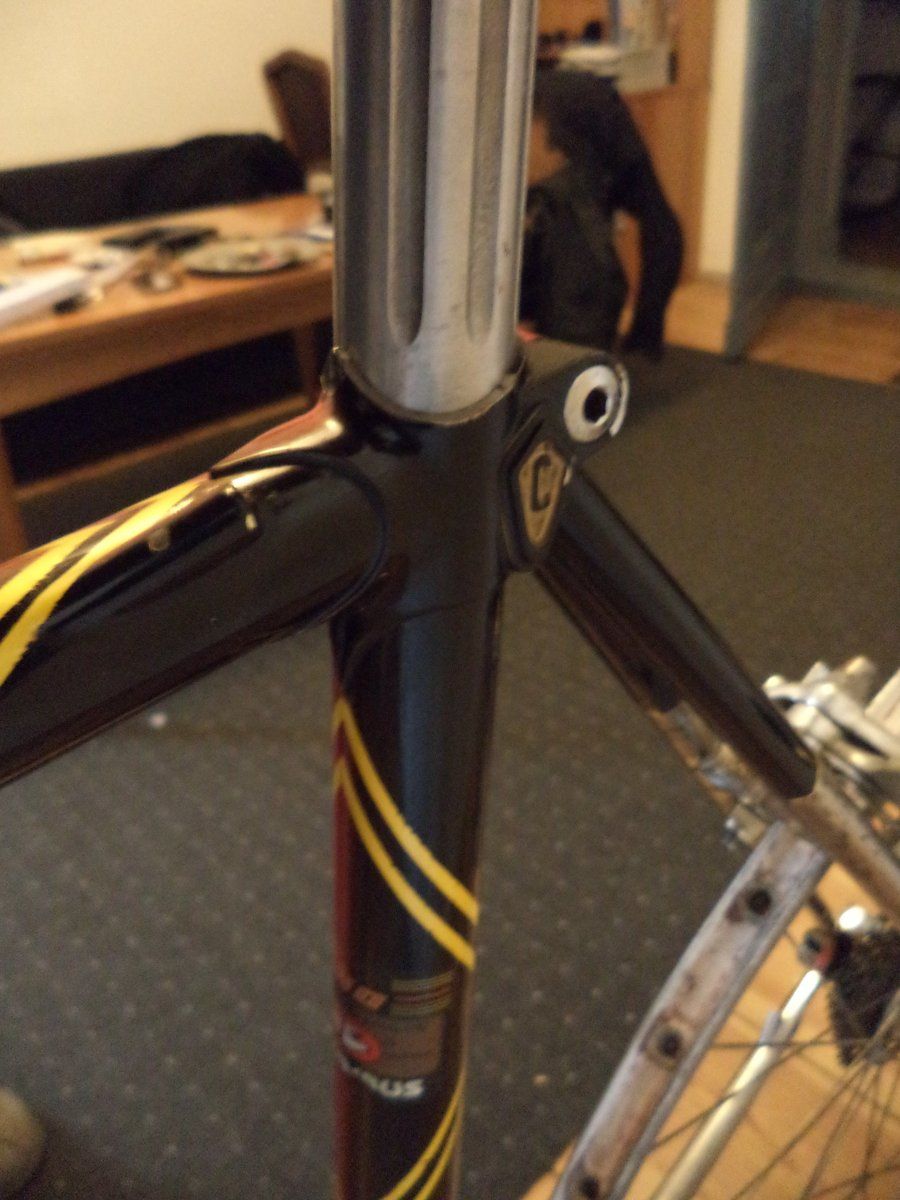

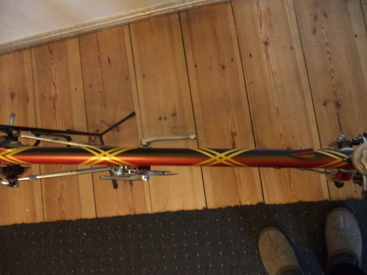

So,hier mein Uno X.Keine Ahnung,ob das eine Sonderedition war.Hab noch kein vergleichbares gefunden,Sehen und staunen :)
Wie gesagt,ich brauch es eigentlich nich.
