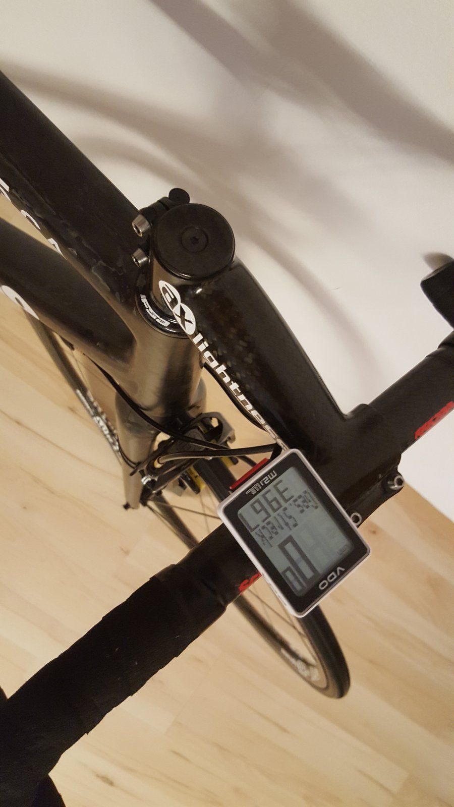

Alles gut.Meine Fahrrad Kollegen Lachen immer wenn wir an dem Kasten vorbeifahren.Sprüche wie Achtung gleich passierts ?.Herrlich.Das sind halt die Tücken der Funktechnik.Hatte auch mal ein ganz anderes Problem mit einem VDO Funktacho an meinem Raleigh Tourenrad mit LED Nabendynamo Lichtanlage.Tacho auf dem Montageständer montiert,eingestellt funktioniert.Nächsten Tag damit zur Arbeit(fahre generell auch am Tag mit Licht)keine Funktion.Abends wieder auf den Montageständer (und was macht man da damit das Rad leichter dreht?-das Licht aus) Tacho funktioniert.Das ging ein paar mal so,bin auch schon fast verzweifelt.Gegoogelt und siehe da-Die Frequenzen von dem LED Licht stören das Signal des Funktachos.Das wusste noch nichtmal jemand bei BOC.Die haben den Tacho am Anfang sogar zweimal zurückgenommen und getauscht.Einen mit Kabel genommen.

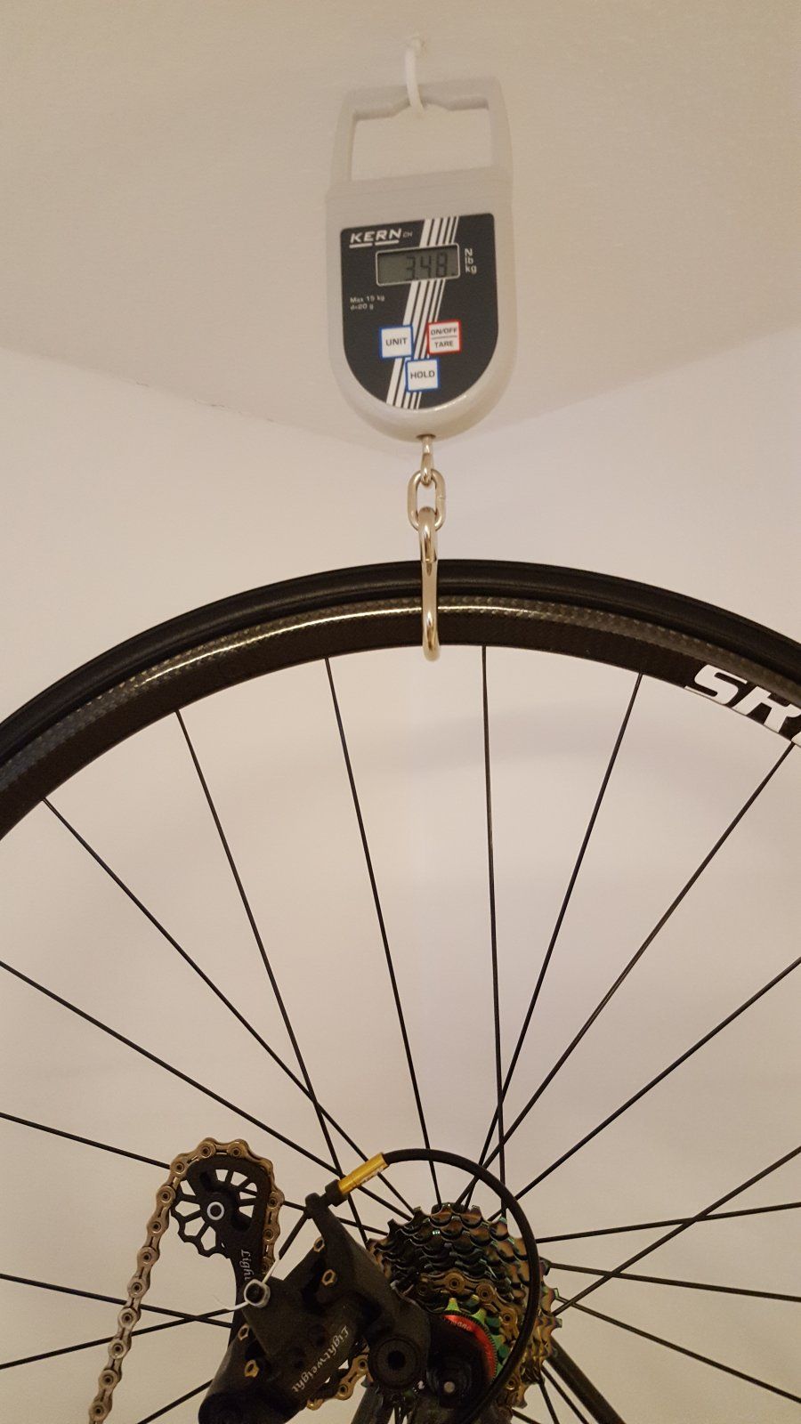

An alle Skeptiker oder Pessimisten.Bin mit dem Rad fast 4000Km gefahren.Ohne Probleme!Jetzt habe ich es zur Einwinterung fertig gemacht.Erneuert habe ich die Reifen,Kassette und die Carbon Kettenblätter.

Wirklich beeindruckendes Rad. Hätte ihm auch nicht die Kilometer gegeben und hätte es auch völlig in Ordnung gefunden wenn du damit nur Bergrennen gefahren wärst.
Wahnsinnsteil! Selbst mit Alukettenblättern, ner Red-Kassette und Reifen mit etwas mehr Gummi wäre das ja immer noch ein irre leichtes Geschoss mit um die 4 kg!
Dass der Verschleiß bei einigen Teilen höher ist, ist ja klar. Das ist halt der Preis für solch ein extrem niedriges Abfluggewicht.
Was mich noch interessieren würde, weil ich bei den Dingern immer extrem misstrauisch bin: Wie machte sich denn die Alukassette? Aus den früheren Berichten weiß ich noch, dass regelmäßig bemängelt wurde, die Dinger verlören zu schnell Zähne beim Schalten. Hat das bei Dir unbedenklich funktioniert? Saubere Schaltfunktion und immerhin die 4.000 km gehalten?
