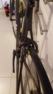

Möchte euch mal mein Cervelo Leichtbauprojekt zeigen.Nur die Edelsten Teile verbaut,welche auch teilweise nicht mehr zu bekommen sind.3,6Kg.
Power Cordz Züge für Schaltung und Bremse mit BTP Aluklemmen.AX Lightness Zeus SL Vorbau65G.Sattel(64g),Laufradsatz mit Pillar Titanspeichen SRT24 (680g),Lightweight Schaltwerk mit Carbonice Schaltwerkrollen und Carbonschrauben (95g).Rahmen und Gabel Cervelo R5CA.Wurde bei ETOE Entlackt und mit einem UV Schutzfilm versiegelt.Rahmen 56cm (620g) Gabel (265g).Es wäresogar möglich das Rad auf 3,3Kg zu bringen.Alle Aufkleber entfernen(_80g),THM Clavicula Neue Version(-45G).Lenkerband und Hoods von den Bremsgriffen entfernen,bzw. gegen Tesa Band tauschen.Mag ich aber nicht weil Optisch muss mir das gefallen.Tret und Steuerlager Ceramic Speed.Naben auch Ceramic gelagert.
