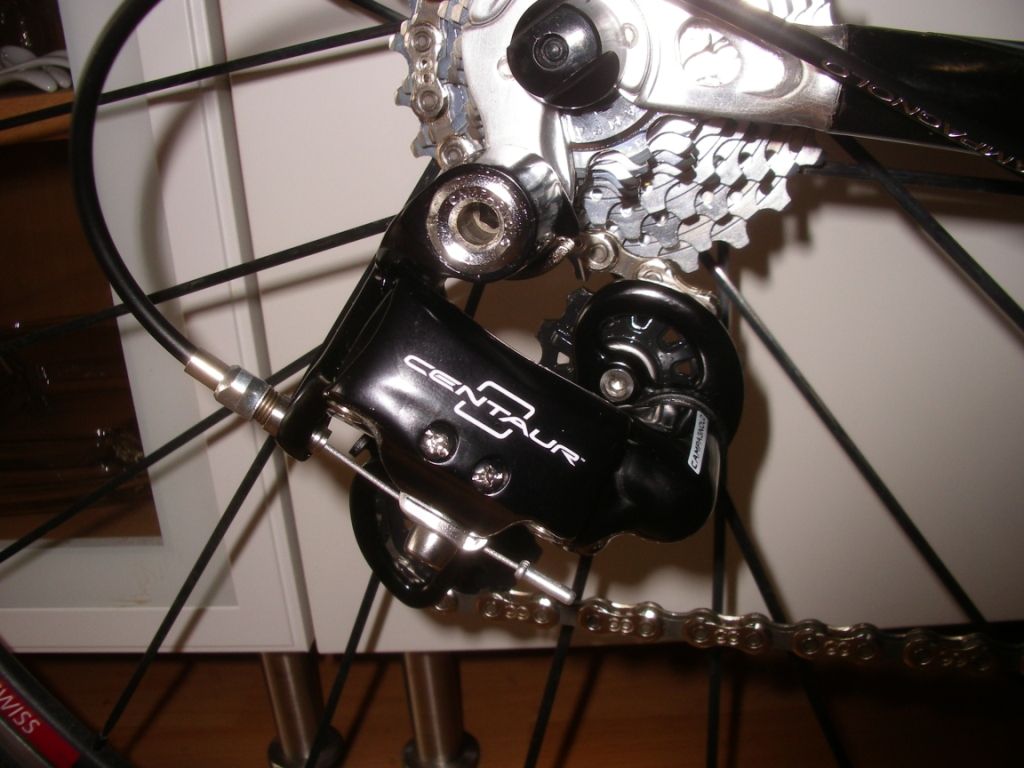

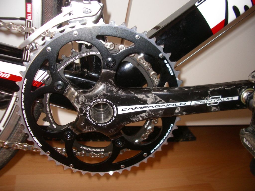

als erstes das kettenblatt (34iger) gegen ein größeres (36iger) gewechselt. soweit kein problem. dann schaltwerk anschrauben. das gewinde im schaltauge war leider irgendwie mitgenommen. also nachschneiden. blöd nur das ich erst einen größeren schneider kaufen musste. also zum bauhaus um die ecke und nach einigem hin und her ging auch das schaltwerk rein.
dann kurbel anbauen. lagerschale rein drehen geht mit dem mitbestellten werkzeug sehr ordentlich. das dies auch mit dem üblichen shimano schlüssel gegangen wäre, naja, wieder ein werkzeug für umsonst gekauft.
dann hat sich campa mal wieder was neues einfallen lassen. zur sicherung der kurbel wird seit neustem ein metallfeder benutzt, die in der lagerschale eingeklickt wird. ganz schönes gefrimmel, aber ging nach etwas probieren. dann kommt der andere kurbelarm dran. die kurbelschraube ist riesig, blöd nur das ich als größten imbus "nur" nen 10'er habe. in der anleitung steht man braucht nen 17mm imbusschlüssel. also ab zum bauhaus und nen 17mm imbus geholt. im vergleich mit dem 10'er echt riesig. probiert.... passt nicht. ich platz gleich. hätte ich mal gleich den 14'er auch mitgenommen. und warum schreiben die itaker die falsche größe in die anleitung. also wieder zum bauhaus und umtauschen das ding. mittlerweile sind fast 3h geschraube rum.

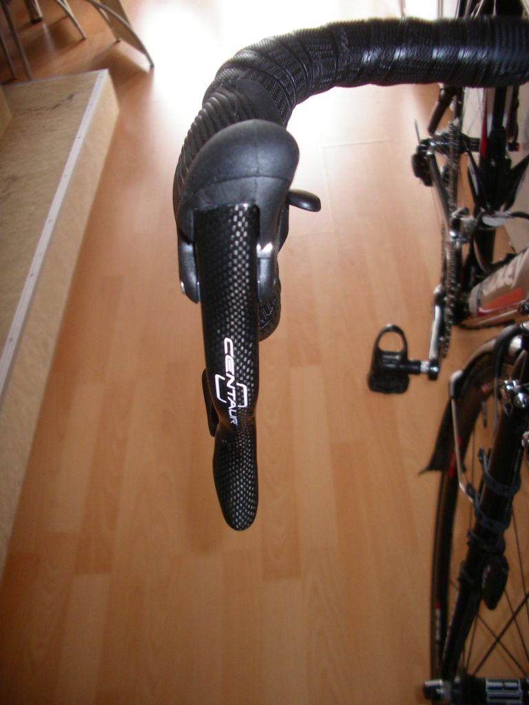

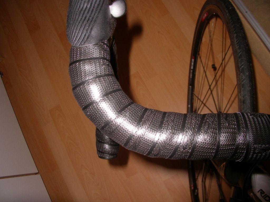

zu guter letzt noch das lenkerband dran. das lizard skin greift sich echt genial.
heute morgen dann einstellungsfahrt. aber alles läuft gut rund, nur das schaltwerk schleift auf dem größten ritzel an den speichen, da muss ich nochmal ran.

Ähm, die Kurbel, sah die schon vor den Anbauaktivitäten so aus?:rolleyes:
MfG
KLR
banause....
dat is dat carbooohn.
