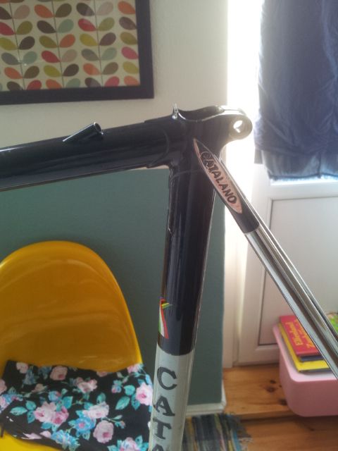

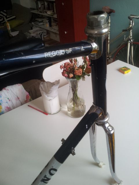

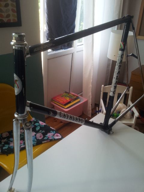

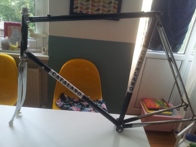

Hallo Zusammen, ich bin noch neu hier und möchte nun einmal einen Beitrag machen und hoffe auf Euer Fachwissen und eventuell der Beantwortung einiger Fragen:)
Ich habe den Rahmen ersteigert und fand das Design sehr toll, bin zudem sehr groß gewachsen und habe mich deshalb für den Kauf entschieden.
Es handelt sich um einen Catalano "Reggio Spezial" RH65, laut Tretlager (eher 64,5 bis OK gemessen von mir), in einem schönen Dunkelblau, Rohrsatz unbekannt laut Vorbesitzer.
Fotos sind in meinem Fotoalbum vorhanden (ich denke für den ersten Blick reicht die schlecht Qualität trotzdem;) und im Netz habe ich folgende Infos finden können bzw. habe erste Mutmaßungen nach Rohrsatz und Geschichte zum Rahmen, wie Herstellungsjahr, eigentlicher Hersteller (der ist bestimmt nicht Catalano gewesen) angestell:

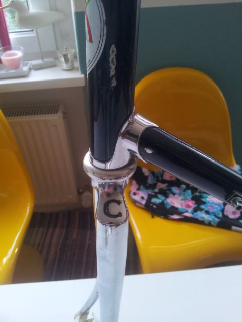

1. Catalano scheint eine Marke eines deutschen Radgeschäftes bei Hannover gewesen zu sein, die vermutlich in Italien haben produzieren lassen, hier im Forum fand ich einige ältere Modelle, mein Rahmen schein aber neueren Datums zu sein, das Herstellungsjahr grenze ich mal auf Ende 80iger Anfang der 90iger ein, verbaut war ein Shimano 600 Steuersatz (kein Tricolore).
2. Nach ersten Vergleichen der Bauart von Rahmen und Gabel und besonders der Art der Labelung an Steuerrohr und der Verweis auf Treviso dachte ich sofort an Pinarello, glaube das auch im Netz gelesen zu haben. Den Rohrsatz konnte ich durch diese Vergleiche jedoch nicht eingrenzen. Weiter kamen die anderen Catalanos im Netz und hier im Forum aus Finale Ligure und nicht Treviso.

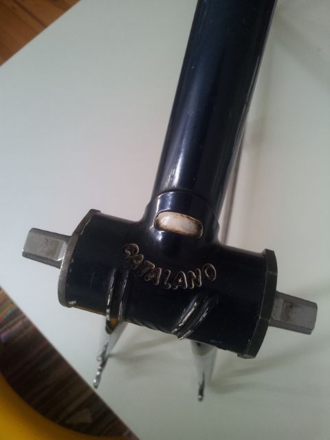

3. Und jetzt kommts, im Tretlager fand ich dann die typischen Basso Aussparungen, das hat meine Pinarello produzierte für Catalano Theorie komplett ungeworfen!? Und ich dachte hier sofort an einen umgelabelten Basso Rahmen, aber da sind ja die diversen Pantos von Catalano im Tretlager, an den Streben, Gabel usw.
Aber eindeutig eine Basso Tretlagermuffe und auch der Bremssteg hinten erinnert mich doch stark an Basso.
4. Welcher Rohrsatz? Sattelstützenmaß ist laut Vorbesitzer 27,2, habe ich probiert geht auch, aber nur mit viel Fett und Kraft, dachte deshalb eher an 27,0 oder 27,2 ist es doch, keine Ahnung. Jedenfalls dachte ich dann wegen den 27,2 an Columbus Thron, optische Vergleiche und die Gabel sprachen auf den ersten Blick aber dagegn, bei den meisten Thron geht der Kabelzug am Oberrohr vorne am Boden des Oberrohrs raus zur Bremse hin und nicht oben wie hier.
Dann habe ich einen Timetrailrahmen eines polnischen Herstellers gefunden im Netz (habe leider das Bild nicht gespeichert), der genau das Basso Tretlager hatte, den gleichen hinteren Bremssteg ohne Panto und die Aussage eines Columbus TSX.
Sorry wegen dem langen Text, aber ich habe einiges an Zeit zur Recherche investiert und hoffe, hier hat jemand vielleicht noch weitere Infos, kann den Rohrsatz bestimmen und guibt mir einen Tip zum Sattelstützenproblem (welche Stütze nehm ich 27,2 mit viel Fett oder 27,0?)
Ich werde dann noch Fotos zum fertig aufgebauten Rad erstellen, die Teile habe ich schon müssen nur noch verbaut werden. Meine Vorstellung ist ein klassischer Aufbau mit weißem Lenkerband und weißem Sattel, verbauen werde ich eine 8fach Campagnolo Mirage Gruppe (Anfang 90iger) inklusive Laufräder, weil ich die Monoplaner Bremsen so mag und die Campahebel und bezahlbar ist :)
Freue mich auf Euren Input
Grüße
Christian

Re: Catalano Reggio Spezial Rahmenset, Pinarello/Basso Rätsel!?
Dann sag ich mal Hallo. :)
Bildhübsch. Wg. der Stütze würde ich 27,2 nehmen, falls es irgendwie geht. Die Rahmen werden oft mit zu dünnen Stützen mißhandelt, weil die leichter passen und die Klemmung wird immer weiter zugewürgt.
Da du ja schon so fleißig recherchierst hast kann ich dir zum Rest leider nicht weiterhelfen.
Mirage hab ich auch am Youngtimer und bin da sehr zufrieden mit.
Super, danke für die Antwort, werde wohl dann die 27,2er Variante mit viel Fett nehmen, da habe ich auch noch eine Stütze von Campa.
Würde mich halt nur mal interessieren ob Basso Aufträge für kleine Händler ausgeführt hat und welcher Rohrsatz das sein könnte, dann fährt das Catalano auch nicht besser, aber interessant wär es trotzdem. Die Chrommuffen habe ich schon an Aelle Rahmen gesehen oder Chromor, aber da passt das Sattelstützenmaß nicht und wie gesagt meine letzte Vermutung war TSX und das Basso im Auftrag gefertigt hat, aber warum mit einem Pinarello design und was hat Treviso dann mit Catalano zu tun..., vielleicht findet sich hier noch der eine oder andere Experte zu Wort, das waer toll!
Catalano Rahmen kommen aus Finale Ligure an der Riviera. Die Werkstatt gibt es nicht mehr. In der Region Finale Ligure fahren
aber noch häufiger Catalanos verschiedener Qualität.
Die besten hatten komplett Columbus SLX Rohre - alle Rohre, nicht nur 3 Tubi. Gebaut wurden sie von Sign. Vallega.
Im Raum Lüneburg gibt es die häufiger (evtl. auch Hannover) weil ein Verwandter die Räder in Lüneburg komplettiert hat.
Sie wurden auch unter dem Namen Italciclo vertrieben.
Was ist denn mit dem Aufbau dieses tollen Rahmens?!!?
Hop, hop, Bilder!! Da muss doch was passiert sein in der Zwischenzeit?!
Ohne zu wissen wie felsenfest das von @scoutrider geschriebene in Stein gemeißelt ist, wäre meine Theorie: Daccordi. Die haben im entsprechenden Zeitraum recht viele Auftragsarbeiten ausgeführt, auch für Deutsche Radläden - mein Radius, zB., wurde dort für einen Stuttgarter Händler (Baschin, später dann Radius) gelötet.
Auffällig ist dabei, dass es genau die drei ///-Aussparungen in der Tretlagermuffe hat, die ich ansonsten eben nur von Daccordi, und von Dancelli (meinem Stellare, zB.) kenne. Da allerdings Dancelli ja eher in die Kategorie "Namen", als in "Rahmenbauer" fällt, ist meine Vermutung, dass auch Dancellis bei Daccordi gelötet wurden.
Mein Radius ist übrigens aus RANF-Rohren von Oria. Dein Rahmen muss, wenn er aus Ende 80er von Daccordi stammt, also nicht zwingend aus Columbus sein...
Ich hab diese Tretlagerbuxe auch sehr lange Zeit immer Daccordi zugeschrieben. bis ich erst neulich auch darauf aufmerxam geworden bin, dass es die auch bei anderen zu sehen gibt. Ob diese "anderen" in Wirklichkeit auch alles Daccordis sind?

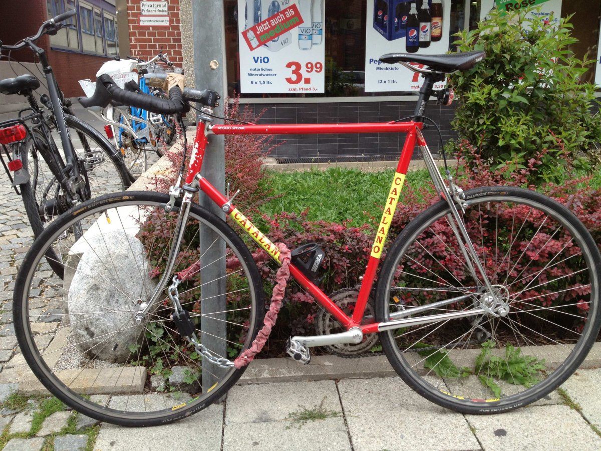

Nimm 27,2. Ich füge mal ein Bild an, von einem Rad von der Straße, von mir aufgenommen. Da is ne TRuvativ XR Sattelstütze drin, ich hab mal gegoogelt. Die gibts nicht in 27,0, dafür aber in 27,2 (und größeren Größen).
Ich weiß, nicht sehr schön. Aber ich fands interessant, deswegen das Foto.
Gruß!
