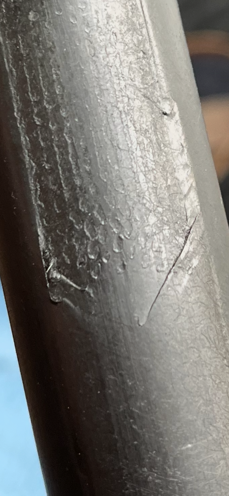

Es kündigt sich durch knacken, knistern und größer werdende Risse an.
Oft sind die Risse und Brüche gezackt oder wellenförmig im Lack.
Hier sieht es auch so aus, als wäre der Lack schräg und nicht im rechten Winkel beschädigt. Entweder passierte es beim Einpacken, beim Zerschneiden von Verpackungsmaterial oder was auch

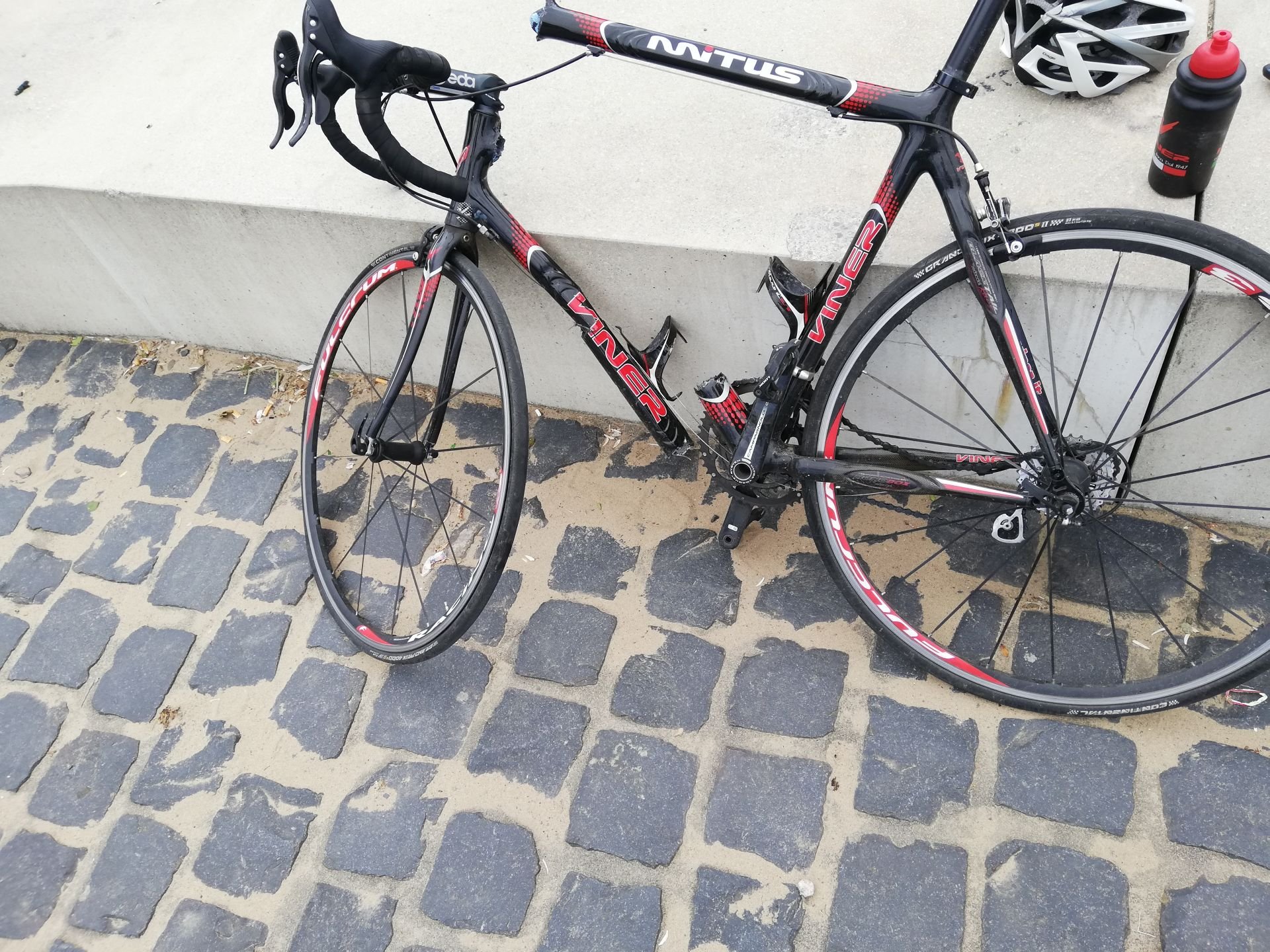

Nach meinem Crash 2018 bin ich auch noch (voll auf Adrenalin) mit gebrochenen Rahmen (und gebrochenen Rippen) ca. 25km heimgejukelt - ich kann euch gar nicht sagen, wie das geknackt und geknistert hat
Die knackenden Rippen hat dann der Orthopädeam nächsten Tag beim Röntgen festgestelltWann kommt eigentlich das Thema, ob man den Rahmen noch fahren kann? Das waren doch sicher bloß die Rippen die geknackt haben.
Ich sag's dir, das Ding hat richtig spooky geknistert und geknackt während dem Heimfahren. Bin natürlich nur sachte heimgerollt, nicht gesprintetIch seh da nix. Hast du Mal geklopft ob sich da was komisch anhört? 😂
Denke auch!Ich sagen: Behalten und mit bisschen Polierpaste darüber polieren polieren, dann sieht man es noch weniger. Ich hab an exakt der gleichen Stelle einen ähnlichen Kratzer von den Fixiergurten in der Bahn, ich hatte vergessen, dass die sich automatisch einziehen beim entfernen 😉
Perfekt…Das sieht aufgrund der Kanten sehr stark nach einem Schnitt aus!
Wenn sich das klärt, mach etwas Klarlack oder weißen Metalliclack/ pearl füllend in den Riss. Dann nach dem Trocknen ein dünnes Malertape/Tesafilm drüber und den etwas erhabenen Teil bis auf die Ebene oder wer es kann in das Tape mit feinstem Schmirgelpapier runterschleifen. Das siehst dann nur noch du, weil du weißt, da war was!
Nachdem man den Schaden repariert hat. Würde ich aber nur in Eigenregie machen, oder wenn's ein Bekannter für einen schmalen Taler macht.Wann kommt eigentlich das Thema, ob man den Rahmen noch fahren kann?

Ich sag's dir, das Ding hat richtig spooky geknistert und geknackt während dem Heimfahren. Bin natürlich nur sachte heimgerollt, nicht gesprintet![]()
Du machst deinem Namen echt alle Ehre 😂🤣Also weiter und da hatte ich dann auch Knistern und Knarzen.
Nichts bei gedacht, nach der Etappe das Bike aber zur Sicherheit beim Renn-Service (von Scott) abgeben, die haben auch nix gefunden. Also alle Etappen bis Riva geballert. Da dann zum Putzen den Kettenstrebenschutz runtergemacht. Und siehe da: Kettenstrebe fast komplett durch 🙂
