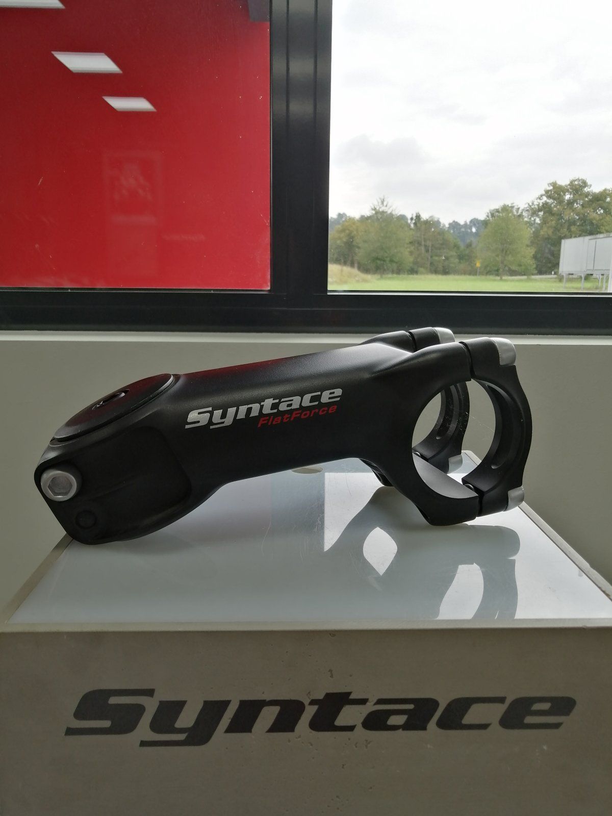

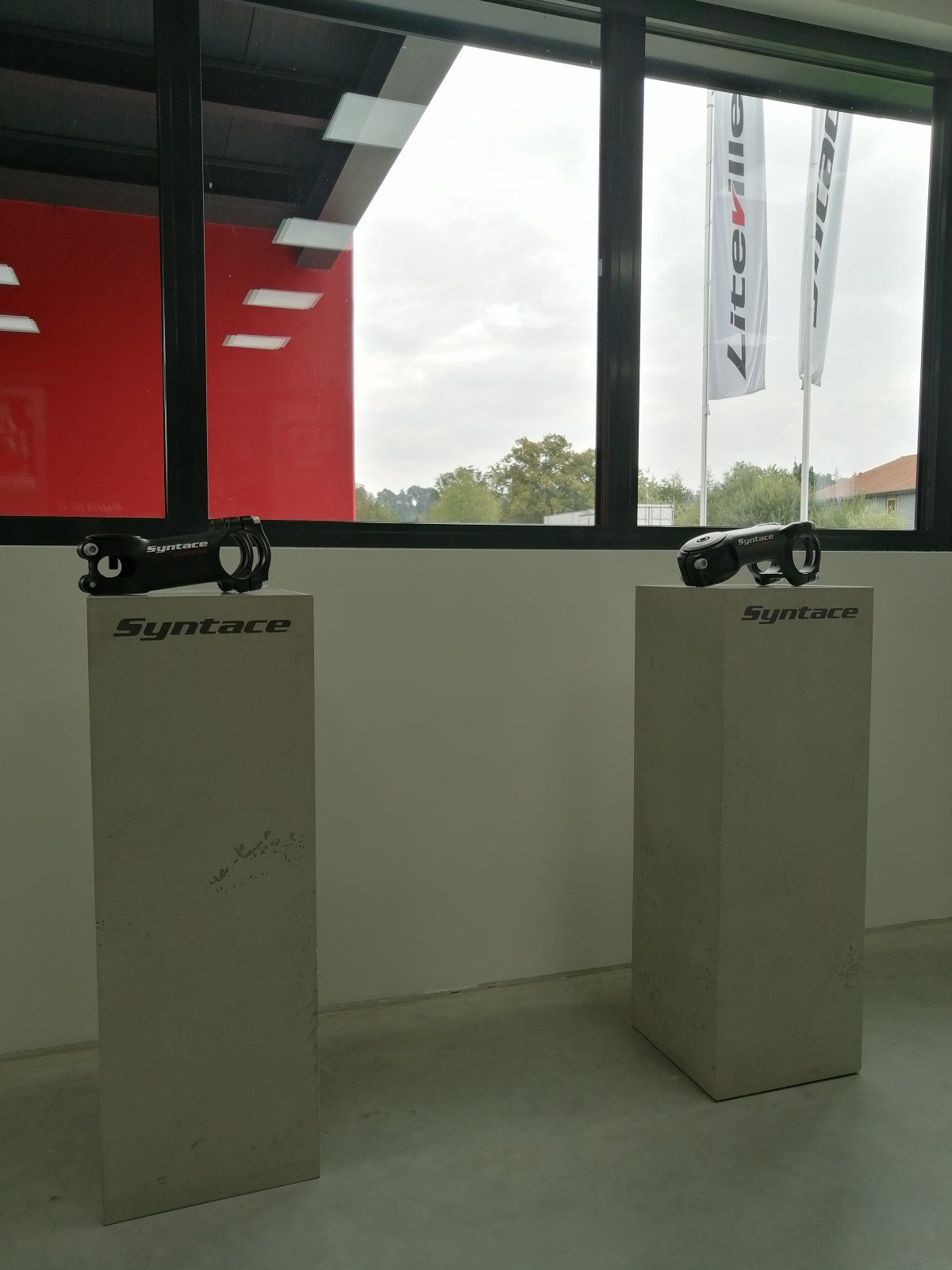

Jepp, über Kreuz ist in der Regel die sinnvolle Vorgehensweise. Und die Spalte sollten überall etwa gleich breit bleiben nach dem Anziehen (außer die Bedienanleitung gibt etwas anderes vor).
Bei diesem Exemplar von Syntace hätte ich allerdings wenig Bedenken, es ist überaus robust ausgeführt:
(entdeckt beim Werksbesuch vom Syntace in Tacherting - war im Showroom; dürfte sicherlich >10 kg wiegen in dieser Größe :D)

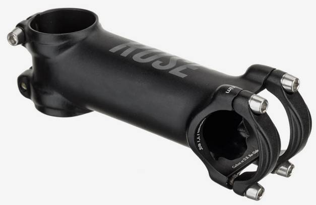

Ja, hier ist kreuzweises anziehen nachvollziehbar. Meine Vorbauten sehen aber so aus:
Aber gut, dann ist das ja geklärt
Und sowas würde ich jetzt bei einem Carbonlenker z.B. nicht verbauen, klemmt mir nicht flächig genug. Selbst hier würde ich übrigens nicht den einen Bügel voll anknallen und dann erst den anderen, sondern auch schrittweise. Aber natürlich montiert man in so einem Fall nicht über Kreuz, sondern abwechselnd oben/unten.
Wenn der Hersteller ein anderes Prozedere vorgibt (hatte ich auch schon), dann sollte man diese Hinweise natürlich befolgen.
