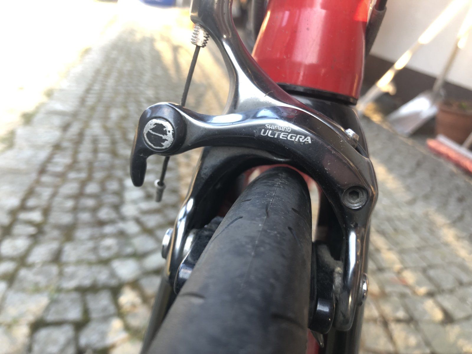

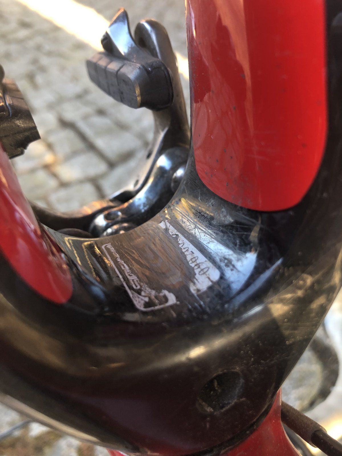

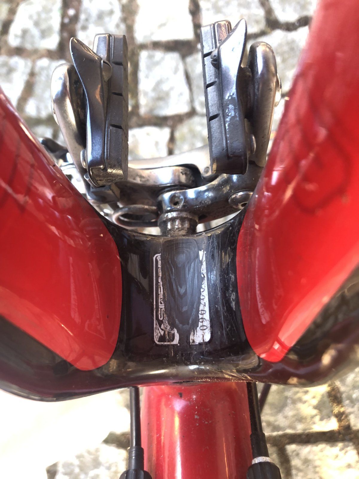

Ich habe vor kurzem ein Simplon Phasic gebraucht gekauft. Vor kurzem habe ich bemerkt, dass der Vorbesitzer offensichtlich ein zu großes Vorderrad montiert hat (ist ein 28 Zoll Rad). Das Rad streift vorne fast an der Innenseite der Gabel (siehe erstes Foto). Was aber in meinen Augen besonders problematisch ist, ist, dass der Rahmen (Carbon) innen angeschliffen ist, entweder vom Besitzer selbst, damit das Rad überhaupt hineinpasst oder das zu große Rad hat am Rahmen geschliffen. Habe davon ebenfalls Fotos angefügt. Was sagt ihr dazu? Muss ich die Gabel tauschen?
Liebe Grüße,
Thomas

Nein. Sehe da keinen strukturellen Schaden im abgebildeten Bereich, lediglich leichte Schleifspuren durch einen zu großen Reifen, wie Micha oben bereits geschrieben hat.
Interessanter wäre, ob der Gabelschaft im Bereich untererer Steuersatz und oben im Bereich Klemmung (Adapter und Vorbau) optisch erkennbare Einkerbungen oder Klemmschäden vorweist. Das wäre dann ein Problem.
Ist das die Carbonschicht/Carbonlagen die durch den Reifen zum Vorschein gekommen ist ? Wie tief hat der Reifen die Gabel eingeschliffen ? Oder ist das nur der Gummiabrieb ? Kannst Du das mal versuchen wegzupolieren ?
Es ist eindeutig der Reifen der das Schadensbild verursacht hat.
Das RAD war nicht zu groß, der REIFEN war zu groß/dick bzw. die Reifengröße passte nicht zur Gabel.
Ok danke. Dachte eventuell wurde die Gabel bewusst angeschliffen um dem Reifen Platz zu machen aber vermutlich erfolgt das Abschleifen durch kleine Steine und Gummi usw.
Genau, die Schichten die man am zweiten und dritten Foto sieht, sind die Schichten des Carbons. Bevor ich das Foto gemacht habe, habe ich die Stelle bereits mit einem Tuch und Wasser gereinigt. Wegpolieren lässt sich da nichts mehr. Die Tiefe der Einkerbung beträgt rund in etwa 0.5-1mm (man sieht es etwas schlecht am ersten Foto)
Also man sieht schon die einzelnen Carbon Schichten. Ob das ein Problem ist bezweifele ich aber.
Also wenn die Stelle schon gereinigt wurde und man die 3-4 abgeschliffenen Schichten Carbon sieht, dann blätter mal hier im Forum was die Leute für einen Alarm machen, wenn nur alleine der Lack weg ist. Hier fehlt eindeutig Material. Das würde ich, auch wenn früher möglicherweise dicker gebaut wurde, auflaminieren.
Wie man einen Reifen verbauen kann, der so hoch baut, daß man sowas nicht merkt ist mir ein Rätsel.
Da ist etwas Klarlack und minimal Material abgetragen (Bild 2)
Sehe da an der Stelle keine strukturelle Beeinträchtigung.
Kann man es mit dem Finger eindrücken ? Wenn nicht, Naßschleifen, Buntlack und Klarlack drüber. Schaut eh brutal verkrazt dort aus. Da könnte man eh mal was machen, auch wenn man es nicht direkt sieht (Schönheit der Arbeit).
