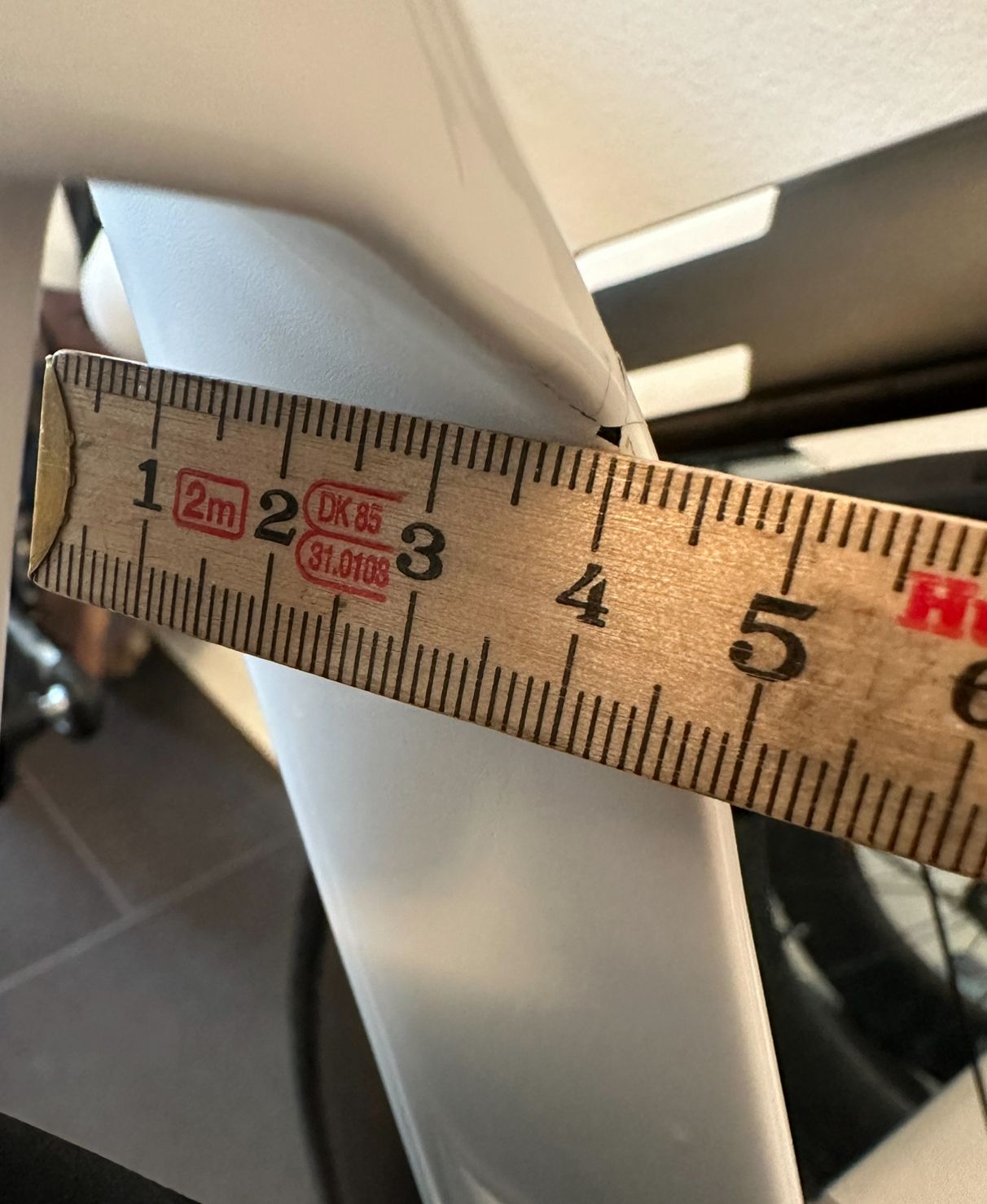

Canyon Speedmax SLX: Carbonriss oder Lackkratzer?
Vielen Dank für eure Nachrichten. Es scheint, als ob ihr recht habt. Ich werde mich wohl an den Support von Canyon wenden müssen. Das Fahrrad habe ich vor einem Jahr gekauft, daher sollte dies normalerweise noch unter die Garantie fallen. Trotzdem bin ich neugierig, wie es mit Pauls Rahmen weiterging, da er offensichtlich genau dasselbe Problem hatte.

Bei meinem weißen Aeroad sah das auch nicht so krass aus. 🤷
Aber erscheint vielleicht auch nur auf dem Foto so.
Also ich habe ein ein paar Mal abgeplatzten Original Lack am Auto gesehen und das sah auch nicht anders aus.
Das kann täuschen. Ein dezenter Unfallschaden wird ausgebeult, gespachtelt, gefüllrt, grundiert und lackiert. Die Stelle bei den Sattelstreben am Canyon ist tricky beim entformen. Da tippe ich auf eine ähnliche Herangehensweise. Natürlich ohne ausbeulen. 😉
Edit: Ganz vergessen. Spachtel und faserverstärkter Rahmen haben unterschiedliche Ausdehnungskoeffizienten, wodurch sich eine Trennung mit der Zeit einstellt.

um die Diskussion etwas zu beruhigen, füge ich hier ein Foto bei, auf dem das Fahrrad zusammen mit einem Zollstock abgebildet ist. Auf dem Makrofoto wirkt das Ganze tatsächlich sehr extrem, aber ich hoffe, dass dieses Bild für mehr Klarheit sorgt.
Solange der Lack nicht runter ist um zu sehen wie die Faserstruktur darunter aussieht ist das alles nur Kaffeesatzleserei.
