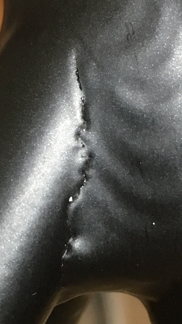

Am 15.03.2018 habe ich bei Canyon ein Ultimate AL SLX gekauft, daß aufgrund meiner anderen sportlichen Aktivitäten (MTB, Bouldern) gut und gerne 5 Ausfahrten hinter sich hat. Fahrergewicht beläuft sich auf ungefähr 80kg.
Bei einer Inspektion habe ich jetzt bei der Verbindung Sitzstrebe/Sitzrohr an der Schweißnaht einen Riss entdeckt - ich gehe nicht davon aus, daß das Eloxal fehlerhaft ist, da ich ein ähnliches Proble vor Jahren schon einmal an einem Canyon Nerve an der Kettenstrebe hatte. Sehr ärgerlich.
Ich erstelle dieses Thema, um mich ggfl. mit Gleichgesinnten auszutauschen, was Dauer und Service von Canyon bei diesen Garantiefällen betrifft. Zuguterletzt aber natürlich, um euch darüber auf dem Laufenden zu halten.
Über Feedback bzgl. ähnlicher Schäden bei neu gekauften Rädern von Canyon würde ich mich freuen, um ein Gespür dafür zu bekommen, ob Canyon überhaupt verlässliche Rahmen ausliefert. Es wäre wenig erfreulich, wenn mir so ein Alu-Rahmen auf der Straße unter dem Hintern zusammenklappt.
UPDATE:
Ich habe den Titel bearbeitet und ein Fragezeichen hinzugefügt - das aus dem Grund, weil ich natürlich nicht die technischen Möglichkeiten habe, um eindeutig festzustellen, daß es sich um einen Riss handelt.
Genau danach sieht es für mich laut den Bildern aber aus, als wäre die Farbe da schlecht verlaufen und dadurch nicht mattiert.
Bin aber kein Sachverständiger und kann deine Reklamation schon verstehen.
Ich denke schon, jedenfalls geht es meinem 2016er Inflite, welches jetzt 5.900km runter hat, immer noch gut ;)
Die Schweißnaht ist etwas unsauberer als die anderen, aber nach Riss sieht das m. E. nicht aus.

Nach einem Riss sieht es nicht wirklich aus, eher nach einer sehr schlechten Verarbeitung. So genau kann man es leider nicht auf den Bildern erkennen. Müsste mit einem Makro aufgenommen werden. Alu muss nicht zwingend geradlining reißen, denn der Riss kann auch an Hindernissen am Weiterreißen behindert werden (hochwertige Bauteile haben Crack Stoppers wie z. B. in der Luftfahrtindustrie), hier vielleicht von der Schweißnaht gestoppt und evtl. umgelenkt. Anzunehmen ist eher, dass hier die Schweißnähte unsauber gesetzt wurden und der Schweißvorgang das Material geschwächt respektive die Wandstärke minimiert hat. Recht sicher wird bei einer heftigen Belastung der Rahmen an dieser Stelle einreißen, besonders bei einer federnd ausgelegten Strebe.

Ich lasse mich natürlich immer gerne eines besseren belehren. Aber so unsauber bekommt man keine Schweißnaht hin.
Doch, siehste ja, das es geht. Ist auch gut am Verlauf der Schweißraupen zu erkennen, dass der Brenner zum Sitzrohr hin abgewichen ist.
Ist sowohl optisch als auch technisch keine saubere Naht, ob es wirklich die Dauerfestigkeit beeinträchtigt, lässt sich nur durch Röntgen der Kehlnaht feststellen.
Ich würde auch kein Neurad mit einer solch schlampigen Schweißnaht haben wollen.
Schade, dass die Fotos so unscharf sind. Die Nähte finde ich allgemein sehr wulstig, und auf dem einen Foto sieht's nach Einbrandkerbe aus (kann aber auch nur ein Schatten sein).
