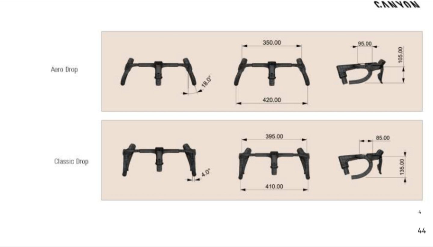

Sehr schön - Canyon könnte aber echt mal den Reach aufdrucken. Alle anderen Angaben stehen ja auch drauf und Infos wie 10mm weniger wie Classic ist auch wenig hilfreich...
Ja, definitiv.
Allerdings misst Canyon da nicht Mitte zu Mitte (und der Flare passt nicht ganz zu den Aufdrucken auf den jew. Drops.)
Gemessener Reach:
Classic Mitte zu Mitte: 75
Compact Mitte zu Mitte: 65
Ja, definitiv.
Gemessener Reach:
Diese Grafik ist hilfreich, aber leider auf der Canyon-Seite nicht zu finden. Canyon gibt aber trotzdem einen Reach von 74mm für die Classic-Lenker an, zb Cp0018, aber ohne zu erklären, wie gemessen wird. Den CP0048 Classic gibt es einzeln leider nicht zu kaufen, hat aber vermutlich denselben Reach.

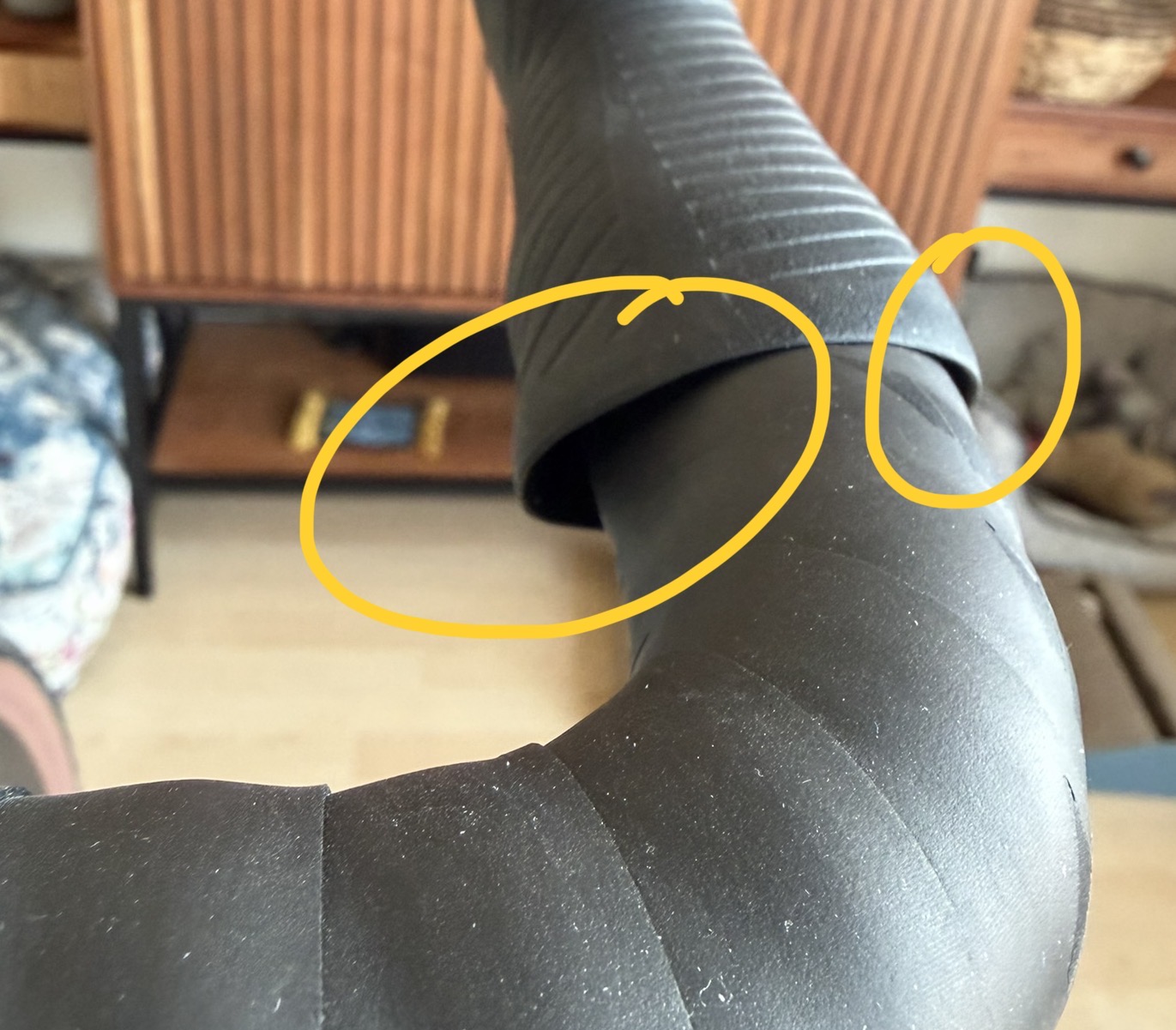

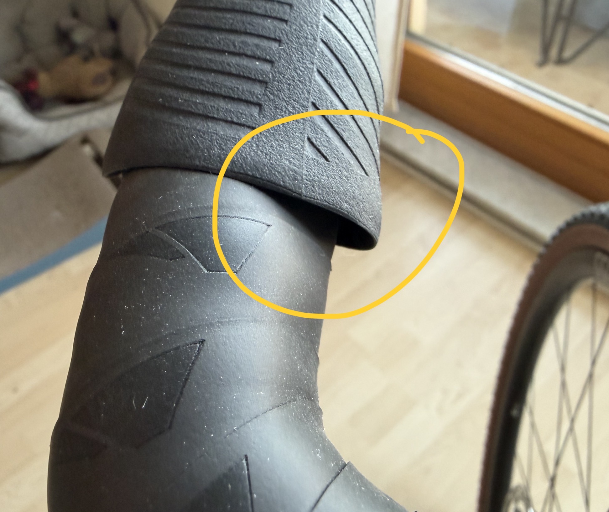

Nun mein Grizl CF 9 w/ ECLIPS bekommen und leicht irritiert. Bekommt man die Bremshebel-Griffgummis nicht besser ans Lenkerband montiert (bündig mit Lenkerband) oder war da jemand in der Produktion nicht fähig genug bzw. schlampig ?
Bei der verbauten SRAM RED und dem aufgerufenen Preis von 6.999,- doch etwas unerwartet. Bleibe jedenfalls beim umgreifen daran hängen und für mich sieht es scheusslich aus,, wie versucht und nicht gekonnt.
Das hat nichts mit dem Preis des Bikes zu tun. Die STI-Gummiüberzüge sind halt so geformt. Die Überzüge umklappen und schauen, ob das Lenkerband ggf. zu weit über die STIs gewickelt wurde, was zwar gut für den Komfort ist, aber nicht gut dafür dass sich die Überzüge eng an die STIs schmiegen, bzw. deren Führunsnippel in die vorgesehenen Furchen gehen.
Ansonsten hilft nur STIs weiter eindrehen und oder dickeres Lenkerband.

Natürlich ist das die Form (und das Material) der Überzüge, die grundsätzlich bestimmt wie eng diese anliegen. Halt wie oben beschrieben, in Verbindung mit Lenkerband (und dessen Wicklung) und der Position der STIs (Höhe und Winkel) und dem Lenker. Zudem kommt halt hinzu, dass man in Abhängigkeit des jeweiligen Bildes meinen könnte man hätte in einem Fall Abstände von Kilometern und in anderen Fällen Abstände von Millimetern 😉. Kann das sogar bei eher weichen und anschmiegsamen DA Bezügen "provozieren" (- bei meinen eher harten XPLR-Überzügen eh).
Ganz sachlich - wie oben beschrieben - Überzüge umklappen: Lenkerbandwickelung prüfen (oft meinen die es in Werkstätten und bei der Montage zu gut mit dem Thema Komfort und wickeln weit über die STIs), Position STIs prüfen, ggf. anderes Lenkerband...
Du hast das genau richtig beschrieben!
Die Canyon-Mechaniker wickeln ihre italienische Acht gnadenlos über die Aussparungen, die für das Hood-Cover am Bremsgriff gemacht sind. (Auch um die cleane Canyon-Logofolge des Bandes fortsetzen zu können)
Dass das Coverende dann oft absteht, betrifft nicht nur SRAM sondern ist auch beim Shimano GRX Hood-Cover zu beobachten.
Grundsätzlich liegt die Ursache beim Hersteller des Covers, der die Dinger elastischer konstruieren könnte.
Aber die Empfehlung an ein neues Rad ein neues Lenkerband zu wickeln wird kaum die Begeisterung der meisten Käufer finden. 😉
Was hilft? Einfach den optischen Mangel ignorieren!
Oder das Lenkerband bis zur entsprechenden Stelle abwickeln und das Lenkerband z.B. mit einem Lenkerbandrest unterfüttern.

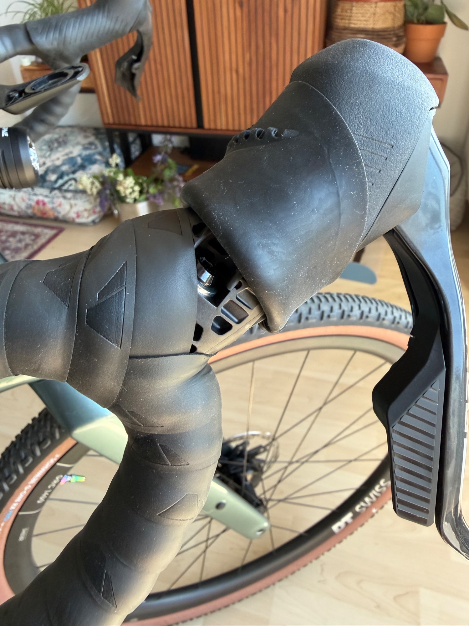

So siehts bei mir aus.
Gerade mit Canyon telefoniert und Bilder hingesanft, bekam direkt die Auskunft, dass ich zum Servicepartner soll, der würde es beheben. Melde mich, wenn das Ergebnis vorliegt.

Der Servicepartner wird ein neues Band wickeln müssen. Man sieht deutlich, dass das Band über die Ausparug gewickelt ist, in die die "Gumminase" greifen würde.
Du willst dein Rad zum Händler bringen um 8 cm Lenkerband neu wickeln zu lassen?
