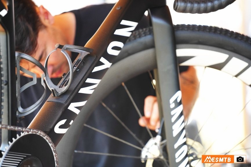

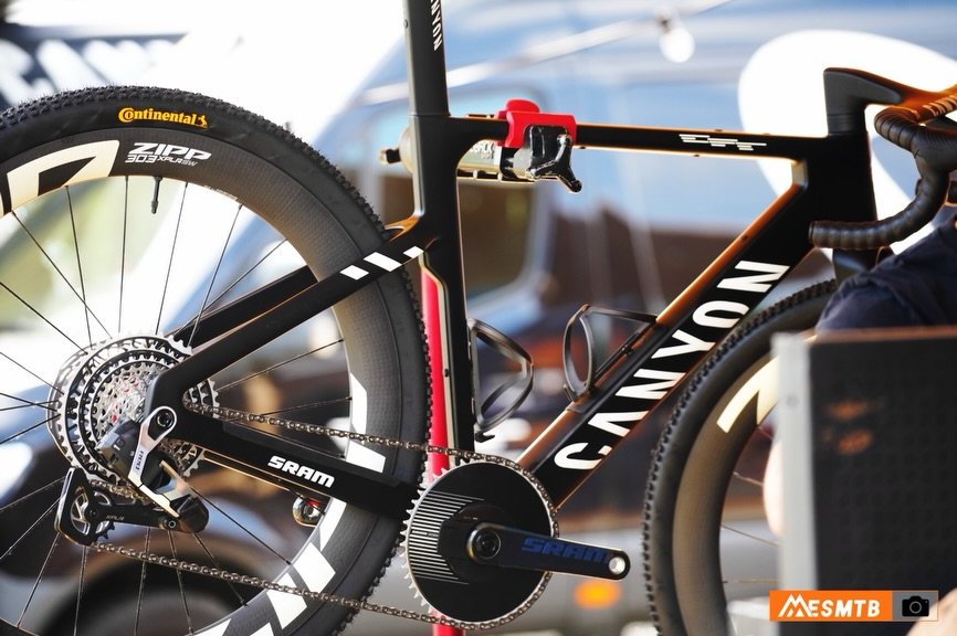

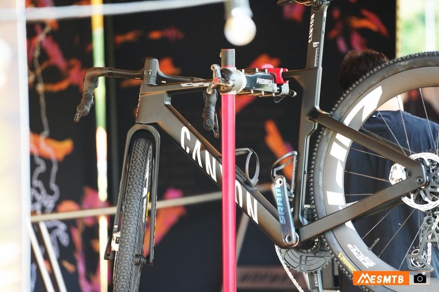

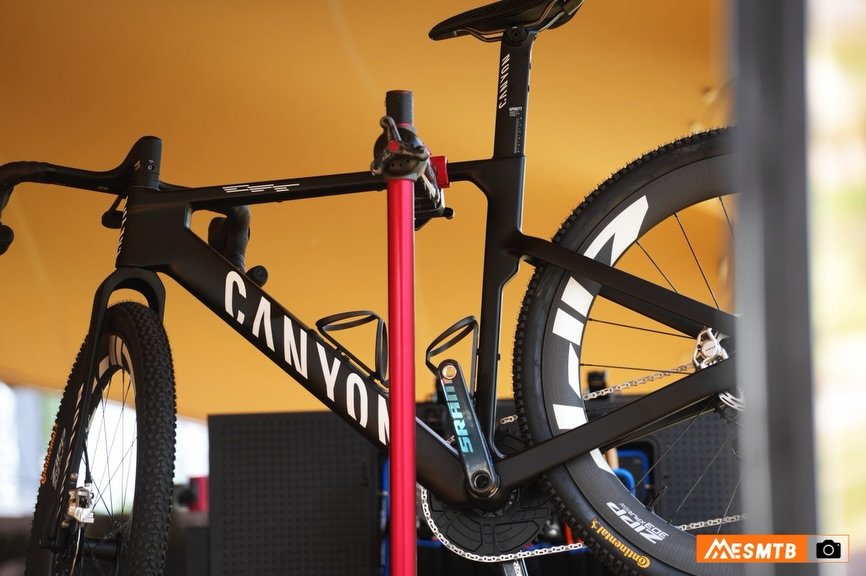

Da sind auch hinten Thunder Burts drin und die Gabel hat Platz für 57mm
Im Reel seh ich hinten Schwalbe Pro RS.
Wären dann wahrscheinlich 40er - wäre trotzdem stattlich, trotz der schmalen Felge für die off. 35er + 4mm rundum Freigängigkeit.
