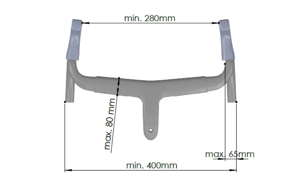

Für die Canyon Profis gilt das aber wegen der neuen UCI-Regeln vom Januar 2026 nur noch eingeschränkt (vgl.Bild). Width range: 350-370mm geht wohl nicht mehr!
Was das Cockpit selbst betrifft sind die meisten (Canyon)-Profis (Beispiel MvP , Philipsen,…) eher „ konservativer gestrickt“, fahren fast ausnahmslos mit den Classic Drops und -17 Grad geneigtem Cockpit und einige davon mit regelkonform eingedrehten STIs.
Möglicherweise ist die Regeländerung ein Grund, dass die Canyon Aero Drops aktuell relativ günstig zu haben sind!
