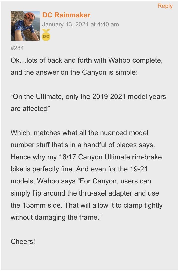

Ich habe alles gelesen und das Ultimate 2019, das ich gerade gekauft habe, hat eine Seriennummer, die mit RO43 beginnt.
DCRainmaker schreibt aber auch:
"For Canyon, users can simply flip around the the trhu-axle adapter and use the 135mm side". Was genau bedeutet das? Eine Steckachse hat man doch nur an Rädern mit Scheibenbremse, für ein felgengebremstes Rad verwendet man zum Befestigen am Kickr doch den Schnellspanner-Spieß des eigenen Rades oder?

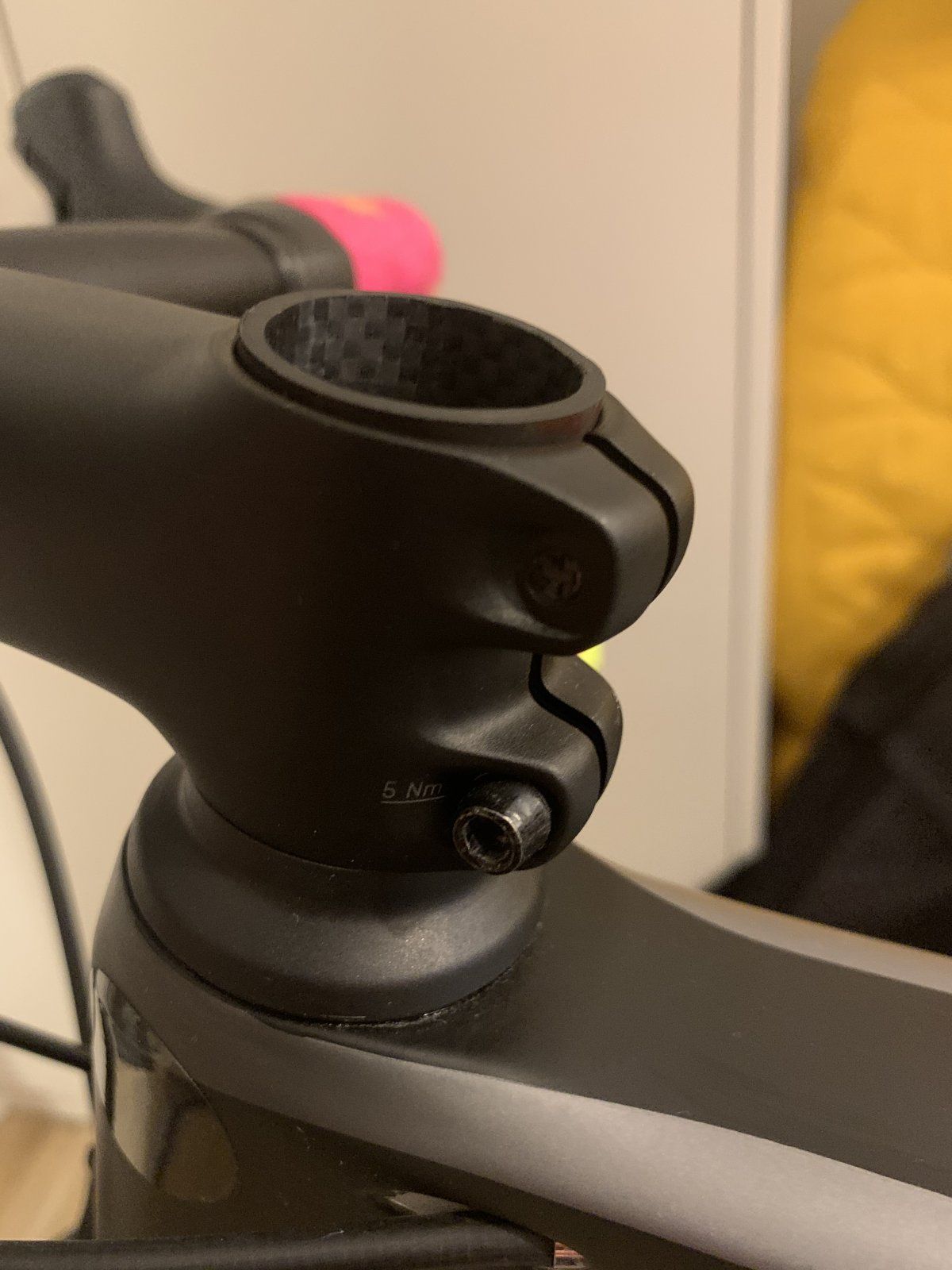

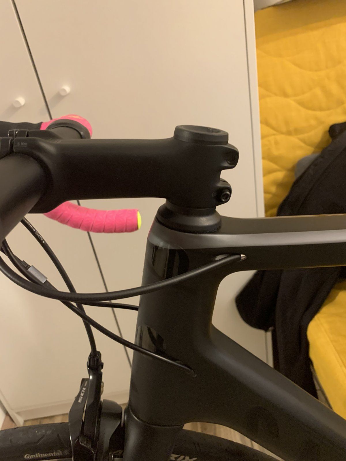

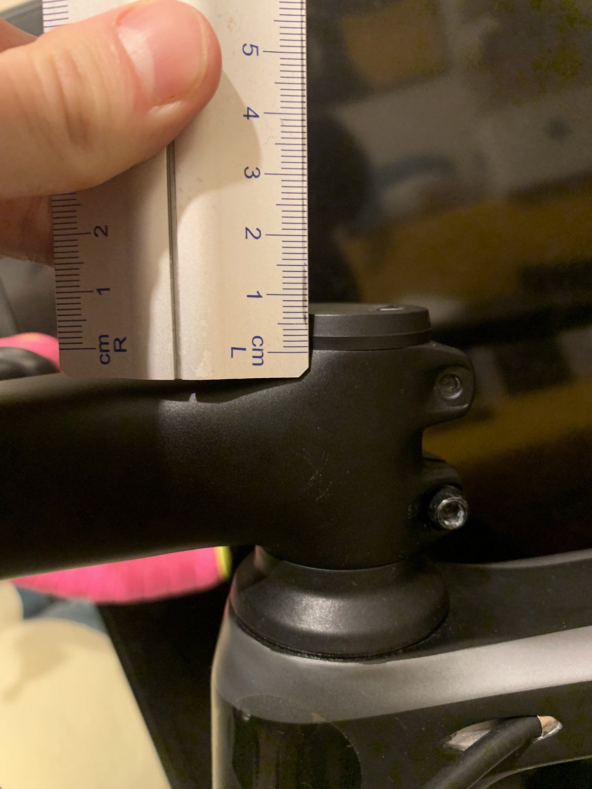

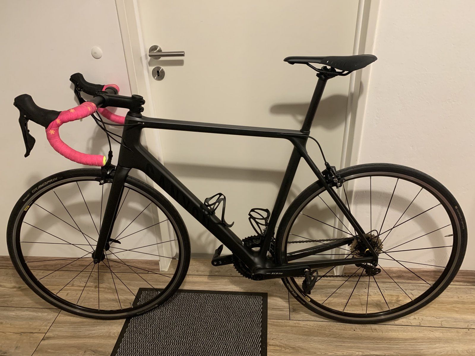

Und hier noch ein kleines Bild von meinem Ultimate:
R7000 SPD-SL Pedale gab es dazu, sowie spontanerweise zwei Carbon Flaschenhalter mit je 20g Gewicht. Außerdem wurde der Gabelschaft gekürzt, was ich super finde. Das hätte ich irgendwann auf jeden Fall machen lassen, so spare ich mir den Aufwand und die Kosten. Zwar kann ich jetzt nicht mehr die Stack Höhen erstmal ausprobieren, aber naja so ist es jetzt eben. Es sieht auch aus, als wäre das fachmännisch gemacht worden, mit einem bisschen herausschauenden Gabelschaft und einer kleinen Top Cap:
Maybe it helps!
  • Dein Rahmen (RO43) ist wie oben schon erwähnt grundsätzlich inkompatibel zu den drei Wahoo Kickr-Modellen!
  • Man kann die Kickr passend machen, wenn man auf der Nichtkassettenseite etwas abfräst, was aber bei einem Neugerät wegen der Wahoo-Garantie eine nicht zu empfehlende Maßnahme ist.
  • Die Empfehlung von DC Rainmaker, Tausch der Endanschläge, hat bei deinem FB-Rad mit Schnellspanner-Achse zur Folge, dass sich die Gänge nicht mehr sauber schalten lassen!;)
