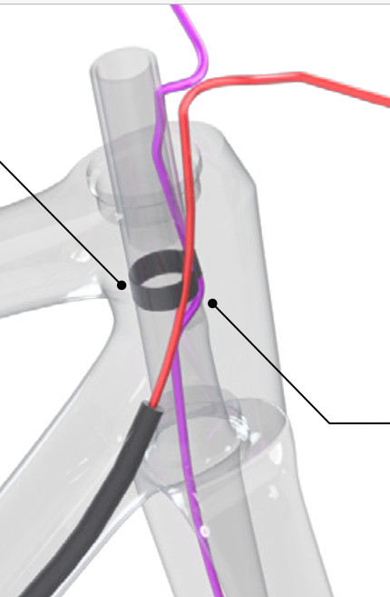

Ich warte noch auf eine innovative Lösung, bei der die Leitungen nicht durch das Lager sondern davor/dahinter geführt werden. Beim unteren Lager wird es schwierig. Aber die nach vorne verlängerte Gabel am Specialized Tarmac SL8 würde evtl. dafür Platz bieten:
Cannondale macht das. Warum Specialized diesen gewonnenen Platz nicht nutzt, sondern weiterhin die Leitungen durchs Lager legt, wissen nur sie.
Noch bevor ich es zu Ende gelesen hab wollte ich schon sagen, dass Specialized mit ihrem Speed Sniffer schon in die Richtung geht😄 es ist nicht unwahrscheinlich, dass sie das mal machen
Wenn die Leitungen nicht durchs Lager laufen muss der Lenkeinschlag begrenzt werden und es wird noch schwieriger andere Lenker/Vorbauten zu integrieren.
Und am Ende muss man das Cockpit trotzdem auseinanderbauen, weil man die Gabel zum Wechsel des unteren Lagers aus dem Steuerrohr ziehen muss.

Wenn man die Gabelkrone nach vorne verlängert (Tarmac SL8) wäre es auf den ersten Blick möglich, die Leitung vor dem Lager zu verlegen und man könnte die nach unten herausziehen bis man die Lager über das Steuerrohr schieben. Das würde aber bedingen, dass man am Lenker Leitungslänge bereitstellt, also die Leitung unter dem Lenker laufen lassen, dass man die STI abbauen kann.
