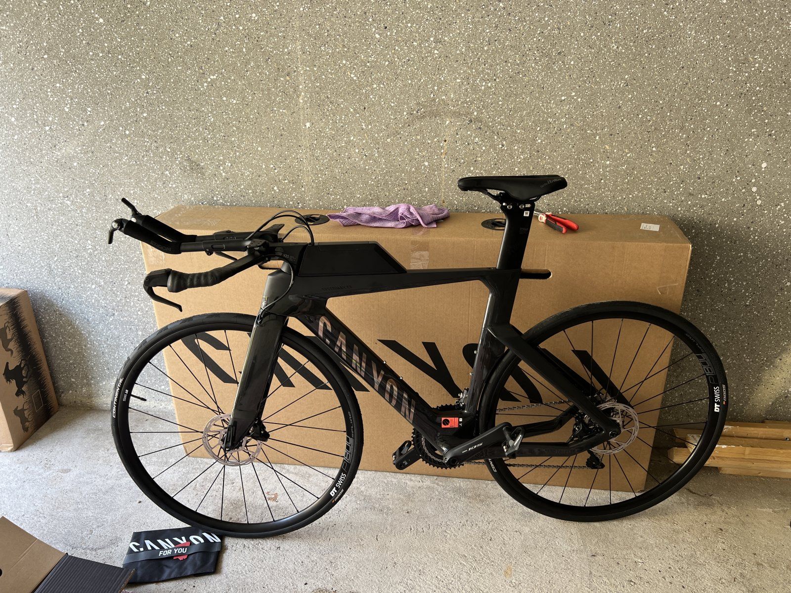

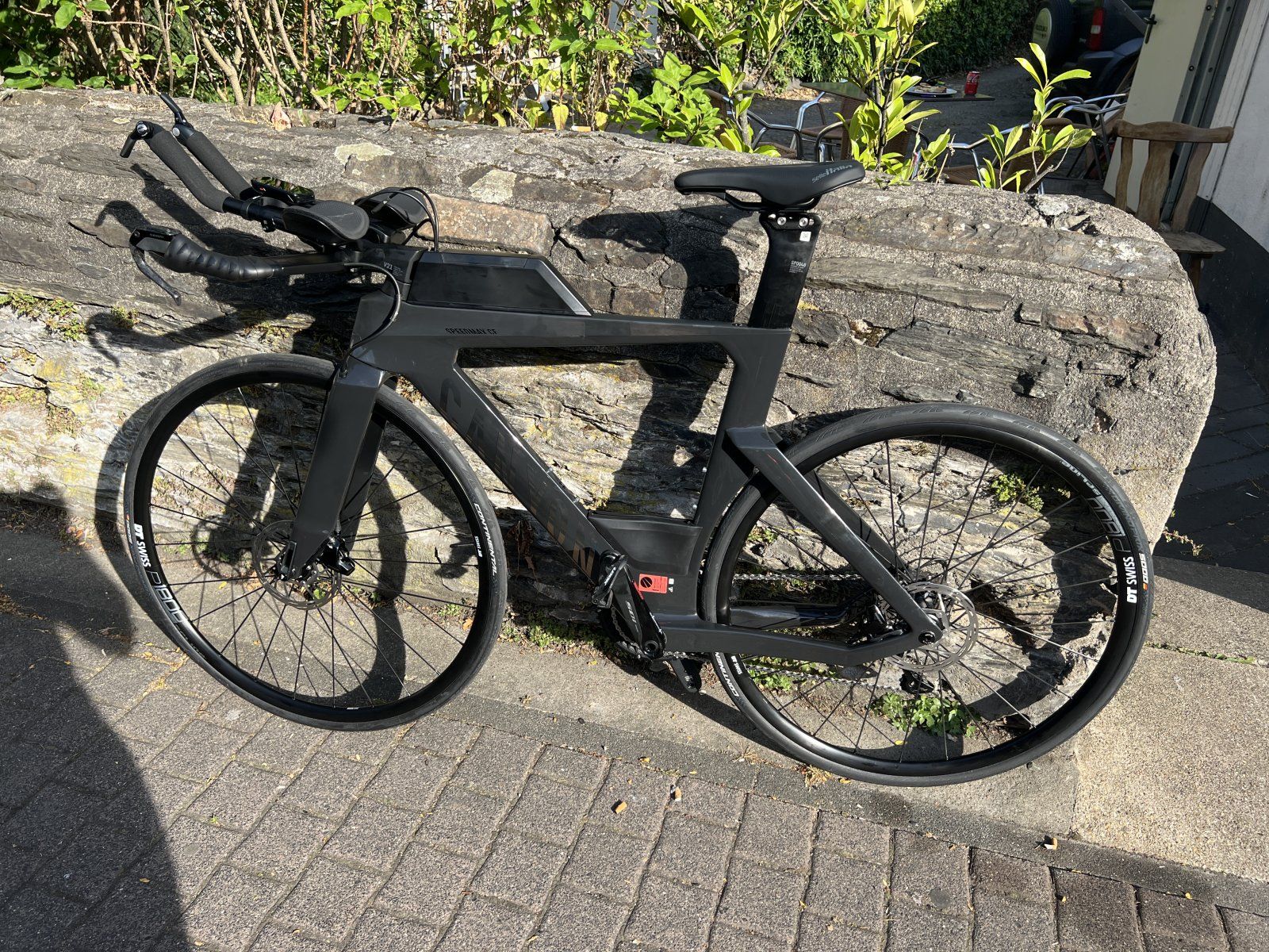

Je nach Leichteinfall schimmert es ein bisschen anders, vor allem der Schriftzug.
In der Sonne sieht der Lack nochmal besser aus. Es ist aber ein sehr dunkles Grau, kein Schwarz. Ich mag es, und habe es auch schon seit 12/2020.
Leider am Ende recht schwer, wenn man alles dran hat. Ungetankt liege ich fahrfertig bei 10,2 kg in Gr. L mit mech. Ultegra-Ausstattung und P2P-Rotor-Kurbel.
Beim klemmen der Sattelstütze bitte darauf achten, dass die Klemmung auch wirklich richtig im Rahmen sitzt. Ich habe die Sattelstütze mal demontiert, montiert mit 4 Nm und dann ist die Stütze komplett reingerutscht. Weil das Klemmteil nicht ganz drin saß. Die Schrammen an der Stütze haben sich schon weggeguckt... Zum Glück war kein Flaschenhalter montiert, sonst wäre sicher Schaden am Rahmen entstanden.
